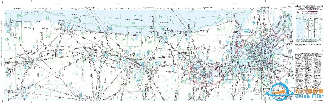

大部分情况下使用的是兰伯特锥形投影,在两极或赤道地区可能会使用其他投影方式。航路图的基本布局可以分为三部分,如下图所示:
航路图的起始端是
封面面板(Cover Panel)
,它包含了很多
航图
的简要信息。封面面板从中上到下依次是
标题(heading)、航图封面索引图(Coverage Diagram)、本次修订内容(Changes)、空域限制和分类(Airspace Limits&Classification)、列表资料(Tabulated Data)、参考注释(Reference Notes)、巡航高度层(Cruise Levels)
航路图的中间部分就是
航路图的主体内容(Chart Graphic)
了,在这部分内容的边界还画有
比例尺(Range Scale)
。比例尺并不是画在那装饰用的,在杰普逊航路图中,有的时候会存在没有标注航段距离的情况,这个时候就真得借用比例尺来测量航路距离了,虽然这种情况很少。
在航路图的结尾部分是航路图的
背板(End Panel)
,这部分区域中的信息往往是封面面板放不下的信息,或者是航路图中由于篇幅原因无法标注的内容,例如一些国家和地区的特殊要求、空中交通管制频率等信息。所以一张航路图中有可能没有背板。
另外需要说明的一点,咱们用的纸质航路图都是双面打印的,而且杰普逊为了让用户读图比较方便,对于航图的折叠和打开方法是有讲究的,所以封面面板、航路图、背板三个的顺序并非一定是从左到右排列的,它们也可能是从右往左排列,但是航路图的主体部分始终在中间,变的是封面面板和背板的位置。
所以有的时候航路图长这样:
有的时候长这样:

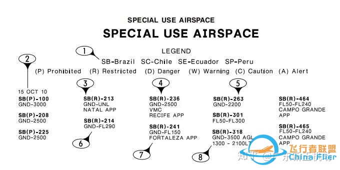

专用空域(SPECIAL USE AIRSPACE):
1.国家的ICAO代码(两个字母)和空域类型划分的图例说明。
2.该部分信息的修订日期。
3.国家的ICAO代码(两个字母)。
4.空域类型。
5.空域代码。
6.空域在垂直高度上的限制。
7.空域的管理机构。
8.运行时段,如果没有特殊说明则是24小时运行。
备注:在一些地区,航路图或区域图上不会绘制从地面或平均海平面到2000英尺之间的专用空域。

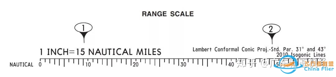

比例尺
Range Scale
1.以海里为距离单位的航图比例尺。
2.航图的投影方式。
