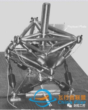

轻松了解六自由度并联机器人相关知识-5326
图1 stewart平台机构

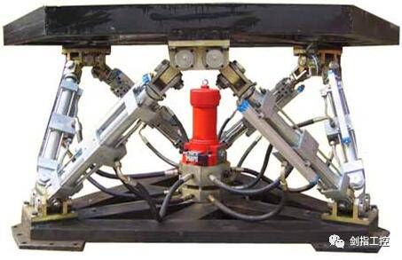

六自由度并联机器人的结构由上下两个平台,中间6个伸缩缸以及上下各6个虎克铰(或球铰)组成6-6形机构,称为Stewart平台。其中下平台固定,下平台与上平台通过6个伸缩缸及虎克铰连接,虎克铰或球铰位于上平台与6个伸缩缸的连接处,对保证平台的正常运行和整个结构刚度起着关键作用。借助伸缩缸的伸缩来实现上平台沿X、Y、Z的平移和绕X、Y、Z轴的旋转运动。一般伸缩缸由伺服电动缸或液压缸组成(大吨位的采用液压缸的形式)如下图2所示。借助六个伸缩缸的伸缩运动,完成上平台在空间六个自由度(X,Y,Z,α,β,γ)的运动,从而可以模拟出各种空间运动姿态,因此可广泛应用到各种训练模拟器中,如飞行模拟器、汽车驾驶模拟器、地震模拟器、卫星、导弹等飞行器、娱乐设备(动感电影摇摆台)等领域中。在加工业可制成六轴联动机床、机器人等。
轻松了解六自由度并联机器人相关知识-2027
轻松了解六自由度并联机器人相关知识-2780
图2电动缸与液压缸形式的Stewart平台

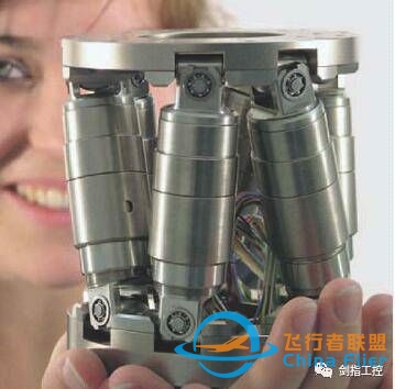

微动机构,如下图19所示。
轻松了解六自由度并联机器人相关知识-3447
图19 PI公司的微动机构
