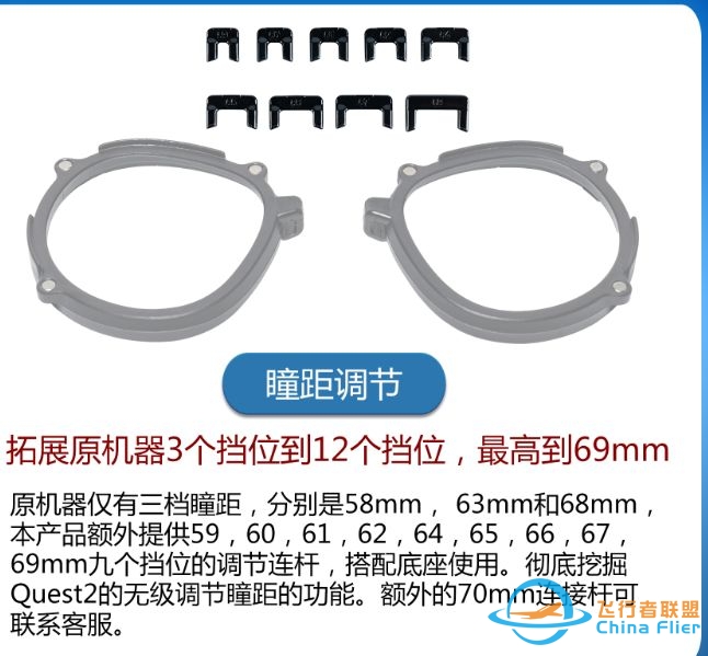

1832x1920x双眼@90hz LCD屏幕,理论上比720显示器高,不到1080水平,半软半硬瞳距,瞳距只有58、63、68三挡可以调(可以通过第三方手段实现58-70 13档调节,具体看文章最后配件推荐)。但屏幕本身不能动(为了控制成本里面只有一块屏幕隔开当两块用),瞳距大的人会导致FOV下降,清晰度平均而言可以看成比INDEX略高一点。

主要缺点是,需要meta/face book账号,脸书账号申请麻烦,天朝挂梯注册容易被BAN,要标准格式发电子邮件解锁,如果想要使用第三方无线串流软件VD,还需要开发者账号,总之比较折腾。如果没有自己折腾能力很强的自信,还是建议直接淘宝代解锁服务……
值得注意的是,Quest2有的官方配件,但又贵又差,被国内山寨版暴打,头戴推荐小宅系列,具体配件看文章最后一个章节配件推荐。

瞳距条件采用前面说的半软半硬瞳距调节,屏幕不能移动,镜头可以,分三个档位,分别是58mm、63mm、68mm(实际上可以通过第三方手段实现58-70 13档调节,具体看文章最后配件推荐)

常规的眼镜可以戴,但往往不舒服,因此会配专用的近视镜片,淘宝可以定制,覆盖在VR镜头上就行(相当于给头盔戴眼镜)。
特别的,有一些近视镜片,还带有瞳距检测和瞳距档位设置功能(Quest2用),Quest2用户推荐。
https://item.taobao.com/item.htm?spm=a230r.1.14.11.175812feNPE0dN&id=638558063666
