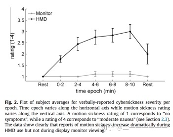

体验时间越长,眩晕的可能性就越大(如下图,用的是Oculus Rift做的测试)。
有玩过VR之后头晕好几天的吗?-1783
