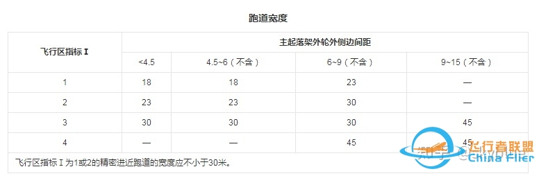

跑道宽度:
民航机场等级划分那些事儿-7167
跑道道肩:
道肩是指与跑道、滑行道、机坪道面相接的经过整备作为道面与邻近土面之间过渡用的场地。跑道道肩的宽度应符合下列要求:
1、跑道道面两侧道肩的最小宽度宜为1.5米;
2、飞行区指标Ⅱ为D或E的跑道,其道面及道肩的总宽度应不小于60米;
3、飞行区指标Ⅱ为F的跑道,若起降双发动机或三发动机的F类飞机,其道面及道肩的总宽度应不小于60米;
4、飞行区指标Ⅱ为F的跑道,若起降四(或更多)发动机飞机,其道面及道肩的总宽度应不小于75米。
