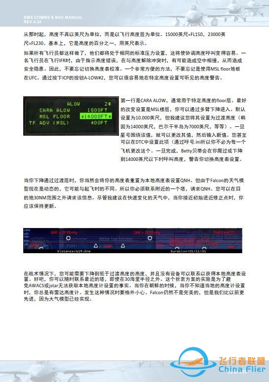

如果所有飞行员都这样做了,他们都将处于相同的标准压力设置,这将使协调高度呼叫变得容易。一名飞行员在飞行IFR时,由于指示高度错误,在与高度解除冲突时,有可能造成空中相撞,从而造成安全隐患。因此,不要忘记切换高度表校准。一个非常方便的方法,不要忘记是使用MSL floor地板在UFC。通过按下ICP的按钮A-LOW#2,您可以很容易地在特定高度设置可听见的高度警告。
第一行是cara ALOW,通常用于特定高度的floor层。最好的改变设置是MSL楼层,你可以通过多臂下降进入。默认设置为10.000英尺,但我建议您将其设置为过渡高度(韩国为14000英尺,巴尔干半岛为7000英尺,等等)。一旦星号围绕该值,就可以更改其值,然后输入新值。您甚至可以在DTC中设置此项(通过呼号.ini所以你不必为每一个航班更改这个。一旦完成,Betty贝蒂会在你爬过或下降到14000英尺以下时呼叫高度,警告你切换高度表设置。
当你下降通过过渡层时,你当然会将你的高度表重置为本地高度表设置QNH。但由于Falcon的天气模型现在是动态的,它可能与起飞时的不同。所以你必须联系附近的一个塔,请求QNH。您可以在目的地30NM范围之外请求该信息。尽管我建议在快速变化的天气中,当你接近初始进近修正点时,你应该保持更新。
在战术情况下,您可能需要下降到低于过渡高度的高度,并且没有设备可以联系以获得本地高度表设置。好吧,你可以随时联系最近的塔,即使在30海里半径之外。这个折衷方案的实施是为了避免AWACS或jstar无法获取本地高度计设置的事实。当你在朝鲜的时候,当你不知道当地的高度计设置时,你总是有雷达高度计。发生这种情况时要格外小心。Falcon仍然不是完美的,但是我们比以前更先进,因为大气模型已经实现。
