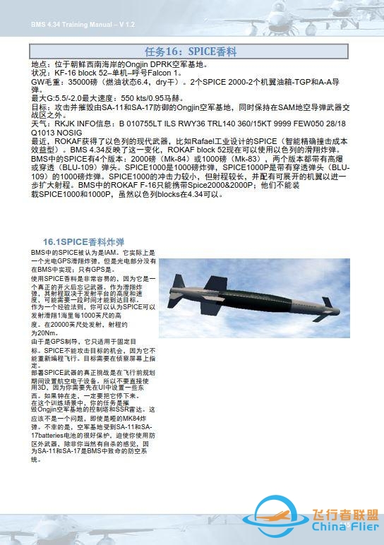

任务16:SPICE香料
地点:位于朝鲜西南海岸的Ongjin DPRK空军基地。
状况:KF-16 block 52–单机–呼号Falcon 1。
GW毛重:35000磅(燃油状态6.4,dry干)。2个SPICE 2000-2个机翼油箱-TGP和A-A导弹。
最大G:5.5/-2.0最大速度:550 kts/0.95马赫。
目标:攻击并摧毁由SA-11和SA-17防御的Ongjin空军基地,同时保持在SAM地空导弹武器交战区之外。
天气:RKJK INFO信息:B 010755LT ILS RWY36 TRL140 360/15KT 9999 FEW050 28/18 Q1013 NOSIG
最近,ROKAF获得了以色列的现代武器,比如Rafael工业设计的SPICE(智能精确撞击成本效益型)。BMS 4.34反映了这一变化,ROKAF block 52现在可以使用以色列的滑翔炸弹。
BMS中的SPICE有4个版本:2000磅(Mk-84)或1000磅(Mk-83),两个版本都带有高爆或穿透(BLU-109)弹头。SPICE1000是1000磅炸弹,SPICE1000P是带有穿透弹头(BLU-109)的1000磅炸弹。SPICE1000的冲击力较小,但射程较长,并配有可展开的机翼以进一步扩大射程。BMS中的ROKAF F-16只能携带Spice2000&2000P;他们不能装载SPICE1000和1000P,虽然以色列blocks在4.34可以。
16.1SPICE香料炸弹
BMS中的SPICE被认为是IAM。它实际上是一个光电GPS滑翔炸弹,但是光电部分没有在BMS中实现;只有GPS是。
使用SPICE香料是非常容易的,因为它是一个真正的开火后忘记武器。作为滑翔炸弹,其射程取决于发射平台的高度和速度,可能需要一段时间才能到达目标。
作为一个经验法则,你可以认为SPICE可以发射滑翔1海里每1000英尺的高度。在20000英尺处发射,射程约为20Nm。
由于是GPS制导,它只适用于固定目标。SPICE不能攻击目标的机会,因为它不能重新编程飞行。目标需要在侦察屏幕上指定。
部署SPICE武器的真正挑战是在飞行前规划期间设置航空电子设备。所以不要直接使用3D,因为你需要先在UI中设置一些东西。如果钟在走,一定要把它停下来。
在这个训练场景中,你的任务是摧毁Ongjin空军基地的控制塔和SSR雷达。这应该不是一个问题,即使是哑的MK84炸弹。不幸的是,空军基地受到SA-11和SA-17batteries电池的很好保护,迫使你使用防区外武器,除非你当然有自杀的感觉,因为SA-11和SA-17是BMS中致命的防空系统。
