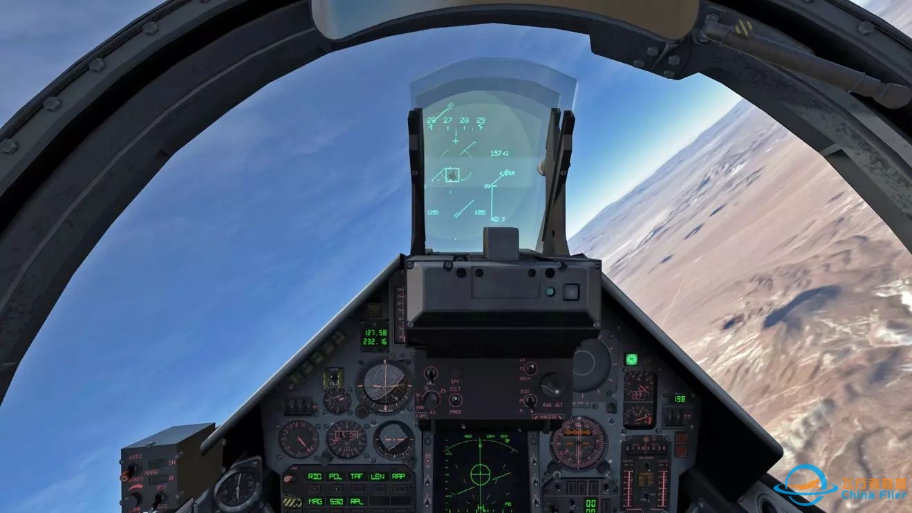

M2000C的座舱总体感受良好,布置合理。风挡隔框较厚,稍微影响视野。
除此之外,HUD、HSI、ADI、RWR、无线电系统、发动机系统、燃油系统、武器系统等仪表位置、开关、数据显示均简单易用,体验良好。

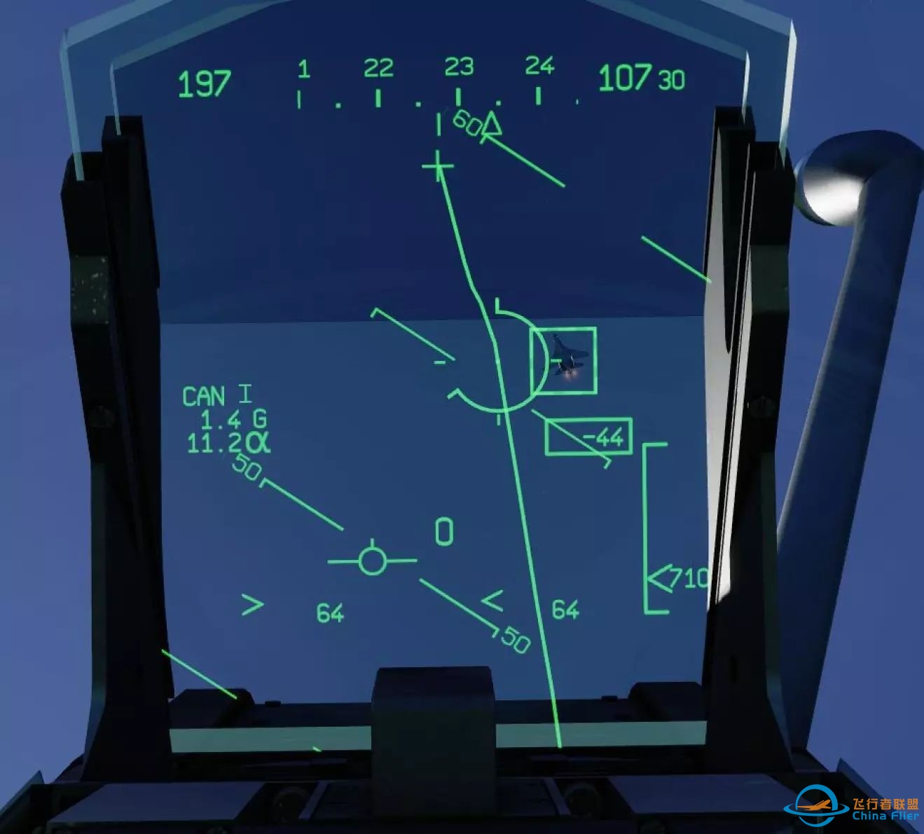

HUD显示简单明了,数字清晰。各种模式下HUD显示数据自动切换。符号显示明了,紧急情况下判读容易。起降时攻角指示和发动机推力辅助对新手帮助很大。
VTB/HDD(雷达显示器)符号显示较为直观。但受到干扰时产生虚影且跳动,容易引发误判。

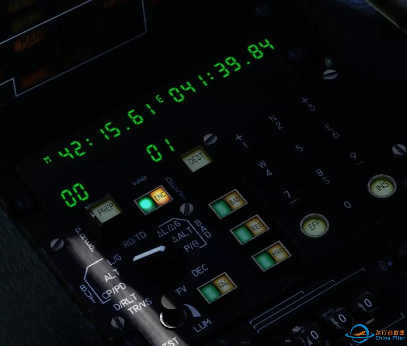

M2000C具有惯导系统,在校准后可任意设置导航点。相比DCS其他机型的导航能力可以说是鸟枪换炮了。惯导系统会随着导航时间而产生漂移,目视良好情况下影响不大,在复杂气象下可能需要借助其他导航系统的辅助。
惯导系统地面地面校准时间较长,使用较为复杂。
惯导系统面板,显示了当前的经纬度坐标
惯导系统面板,显示了当前的经纬度坐标

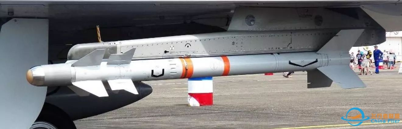

魔术II红外制导导弹,某地区称“魔法飞弹”
魔术II导弹是红外制导导弹,在发射前需解锁导引头来让其锁定目标热源,同时利用雷达锁定目标来计算导弹发射包线来获得较高的命中率。在目标视线率较大或者距离太近导弹难以命中时,HUD会直接显示X号来提示飞行员不要发射。

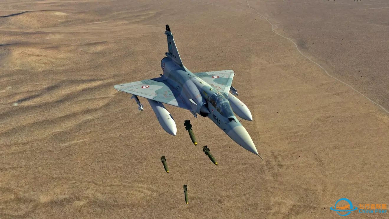

M2000C投掷MK-82“蛇眼”炸弹
M2000C能使用MK82、MK82“蛇眼”、BLG-66-AC、GBU-12/16/24、“马特拉”火箭和30mm机炮对地面目标进行攻击。
武器系统面板可以选择投放模式。
MK82是一种低阻炸弹,投放时需要打开雷达并切换到对地模式对目标进行测距。只能使用CCRP(连续计算投弹点)模式投放,标定目标以后按照HUD符号指示飞行并扣住扳机,炸弹会在飞到投放点时自动投放。
BLG-66-AC集束炸弹投放方式与MK82类似。
MK82“蛇眼”是一种高阻炸弹,投放后会张开尾翼减速。同样需要打开雷达测距。只能使用CCIP(连续计算命中点)模式投放。
