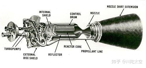

自从核能被开发以来,各种核动力平台也都研发过,比如核动力飞机、核动力火箭、核动力舰艇等,今天我们就来说说核动力火箭。核动力火箭狭义上的说法可参照美国原子能委员会和NASA共同研发的NERVA火箭飞行器用核发动机,该发动机以铀235为核燃料,通过核裂变释放能量。使用核裂变作为动力来源,也说明NERVA火箭飞行器用核发动机存在辐射风险,这不利于人类长时间在太空中航行。
可以建造核动力火箭吗?有什么技术上的难点?-7535
图注:NERVA火箭飞行器用核发动机整体结构

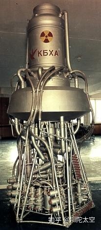

图注:苏联也建造了RD-0410核热发动机,核辐射提醒标志非常梦想
同时,如果该发动机在发射失败之后坠入大气层,那么对环境造成的危害也更大。广义上的核动力火箭已经得到升级,比如核脉冲推进技术,通过释放小型核爆作为航天器前进的推力,还有核聚变火箭,那么辐射隐患就可以消除了。

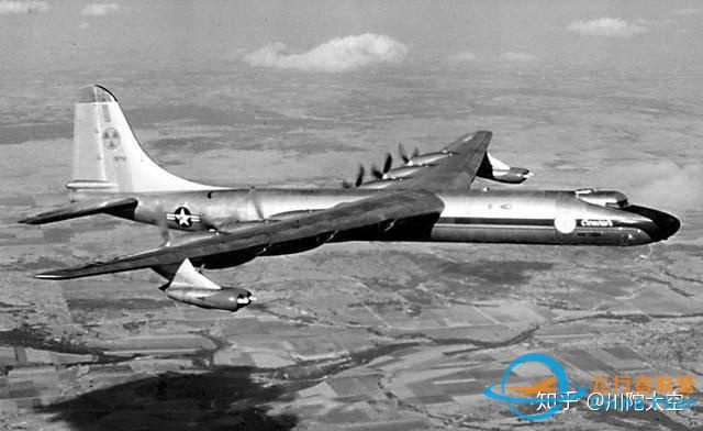

可以建造核动力火箭吗?有什么技术上的难点?-8002
图注:研发核动力火箭之前,先有核动力飞机
1945年,美国陆军空军着手对核动力飞机进行研究。美国国家航空咨询委员会于1951年对此进行了进一步探索,并将核计划的控制权移交给了原刘易斯飞行研究中心。主要原因是因为后者邻近Plum Brook测试基地,这里配有核聚变实验的一系列设备。

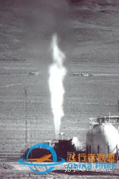

可以建造核动力火箭吗?有什么技术上的难点?-210
图注:1967年12月,NERVA核动力发动机在2270 K、1100 MW下完成60分钟耐久测试

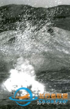

可以建造核动力火箭吗?有什么技术上的难点?-7940
图注:1965年1月,核动力发动机测试时发生爆炸

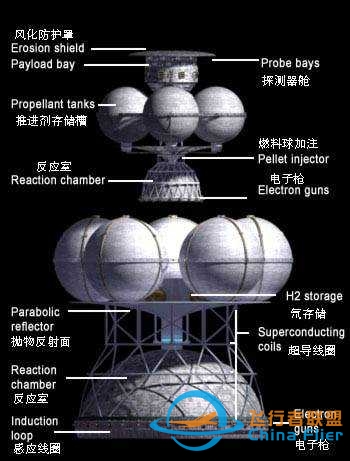

目前研究论证最完备的计划是代达罗斯计划,它采用氘和氦-3作为聚变燃料,氘和氦-3组成的聚变燃料球由高能电子束在惯性约束反应室中点燃发生聚变,产生的离子气在磁场的约束下以每秒1万千米的速度排出船尾,作为动力的来源。每秒代达罗斯需要消耗250个这样的燃料球。1978年,英国星际学会公布了代达罗斯计划的最终方案。该计划给出了有史以来第一份详细的核动力飞船设计图,旨在论证可能性。这是一台无人飞船,但这个无人飞船重达5.5万吨,相当于半艘尼米兹级核动力航空母舰的重量,其中 5 万吨是燃料的重量,科学仪器重量只有500吨。这艘飞船只能在轨组装,仅仅是300吨的国际空间站,组装就花了20年,同时目前发射成本居高不下,这估计得看马斯克的货运BFR能不能把成本大幅度降下来。
可以建造核动力火箭吗?有什么技术上的难点?-7272
代达罗斯飞船

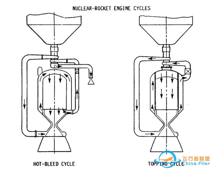

接下来再选择一种循环方式,有开式循环和闭式循环两种。闭式循环最大的问题是启动时如果氢的流量不够,控制棒来不及降低反应堆的功率,反应堆吸热不充分,会导致堆芯熔毁。美国人先采用泵工作相对独立的开式循环进行技术验证后,再采用闭式循环。
可以建造核动力火箭吗?有什么技术上的难点?-4376
开式循环和闭式循环
