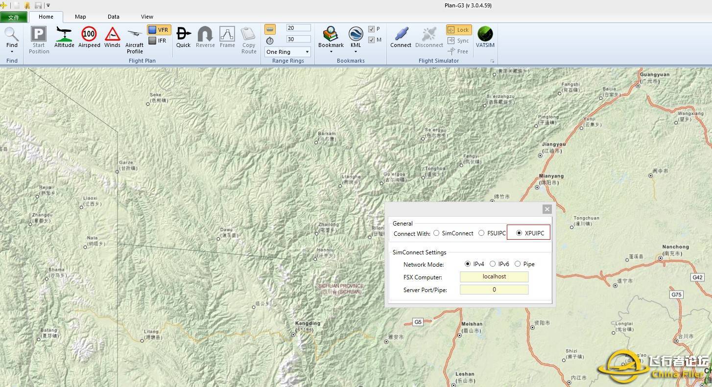

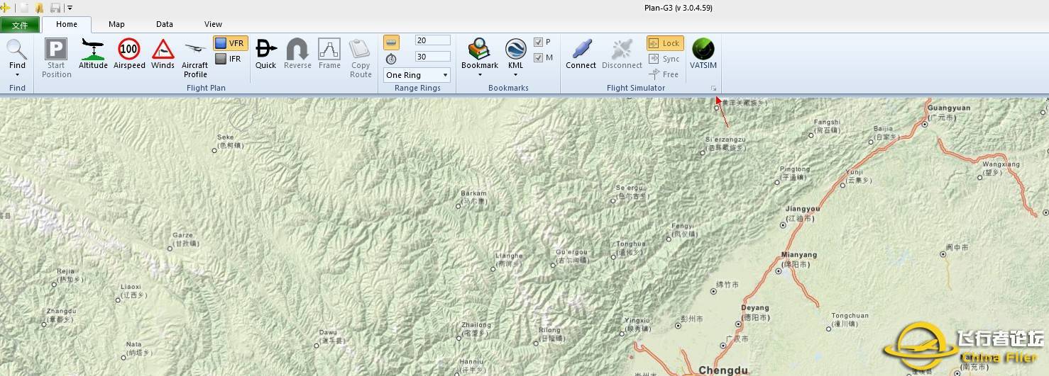

使用方法:都安装好后双击打开Plan-G,第1次使用要点VATSIM下边的小箭头如图
在出现的小窗口里选XPUIPC如图

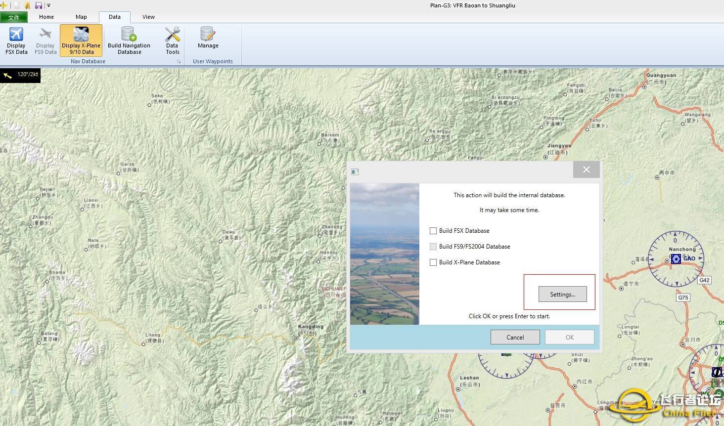

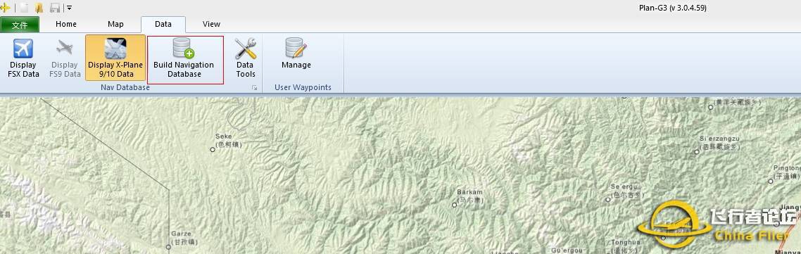

点击图上画的按钮

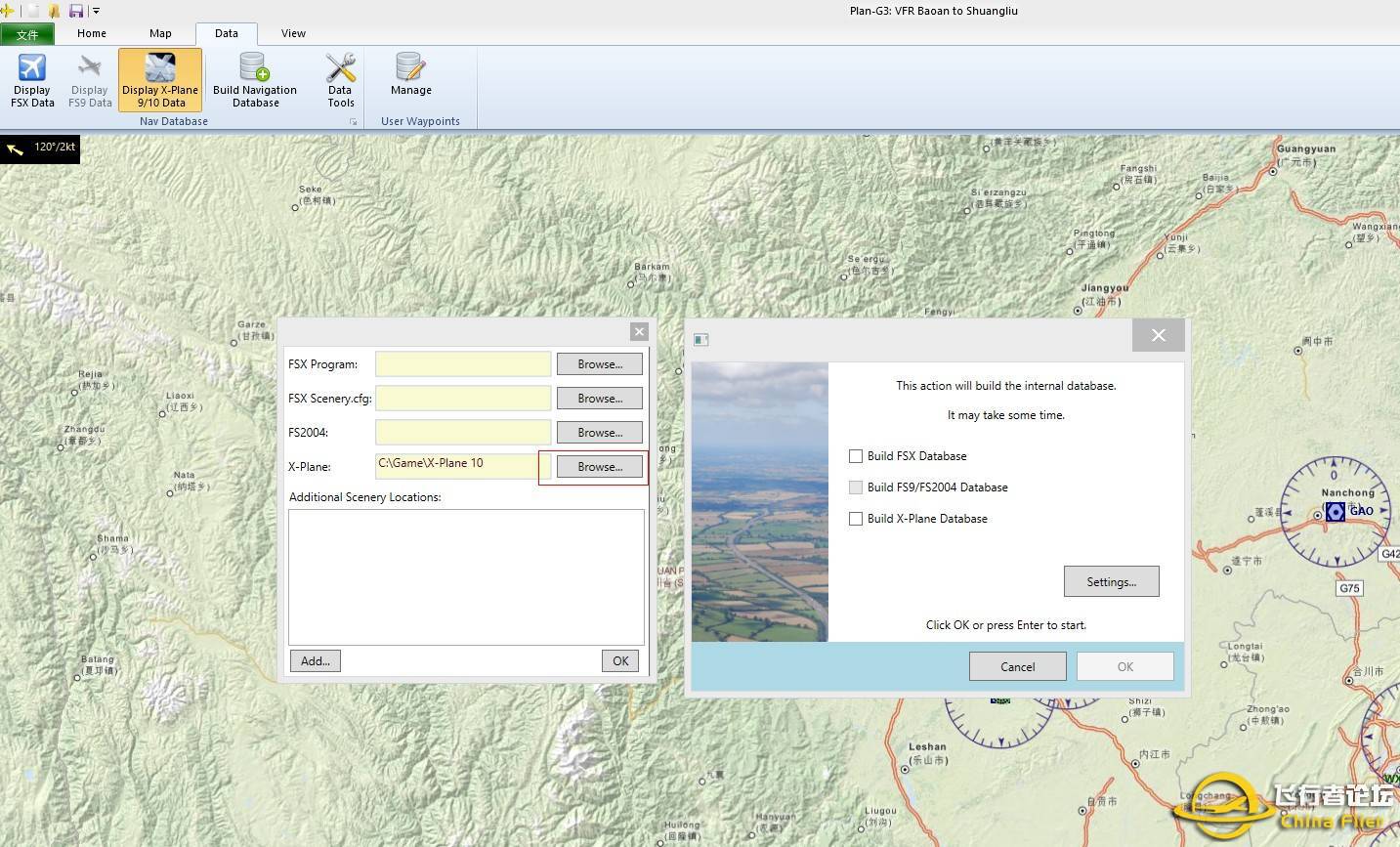

出现下图的小窗口,点击图上的按钮设置X-Plane路径
看图

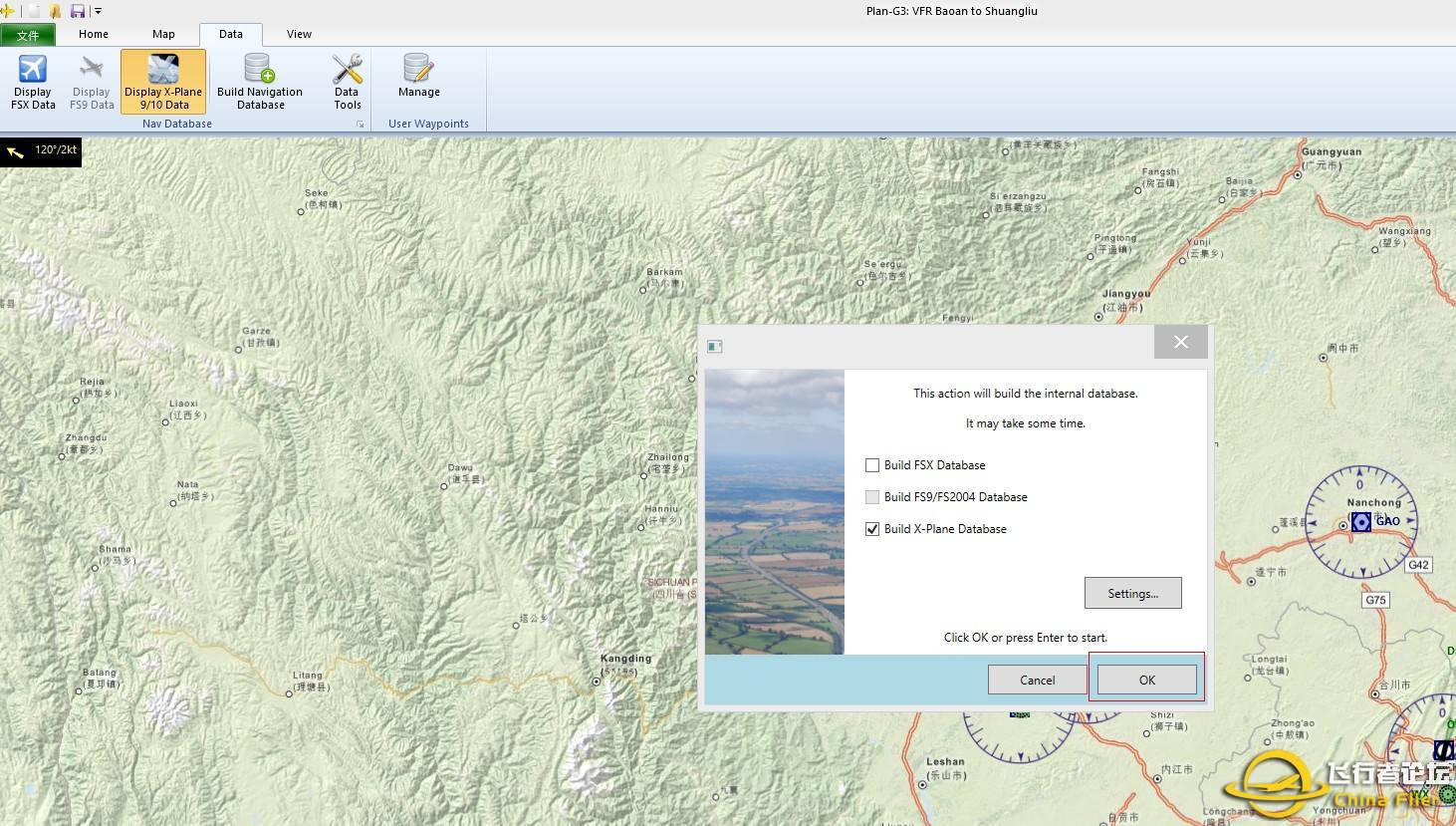

然后点击OK等一会

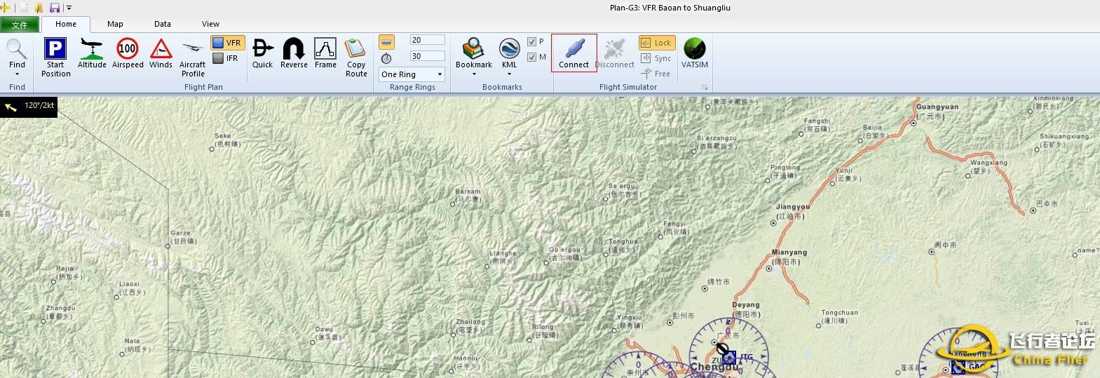

点击下图画出来的按钮连接到X-Plane

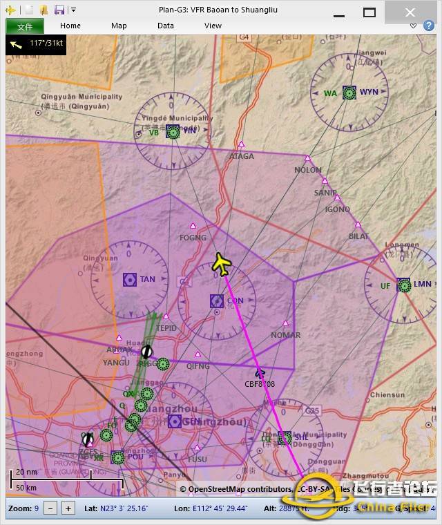

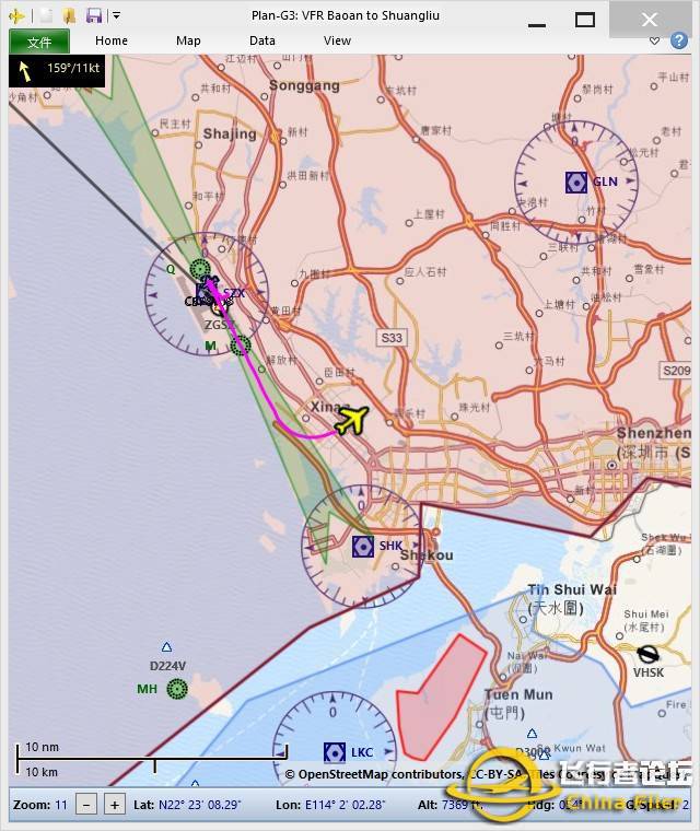

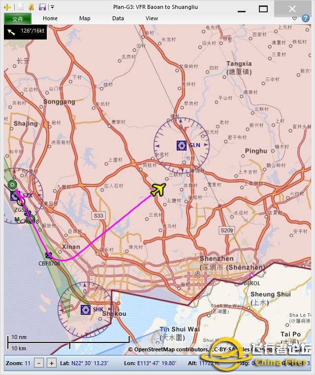

效果图:
