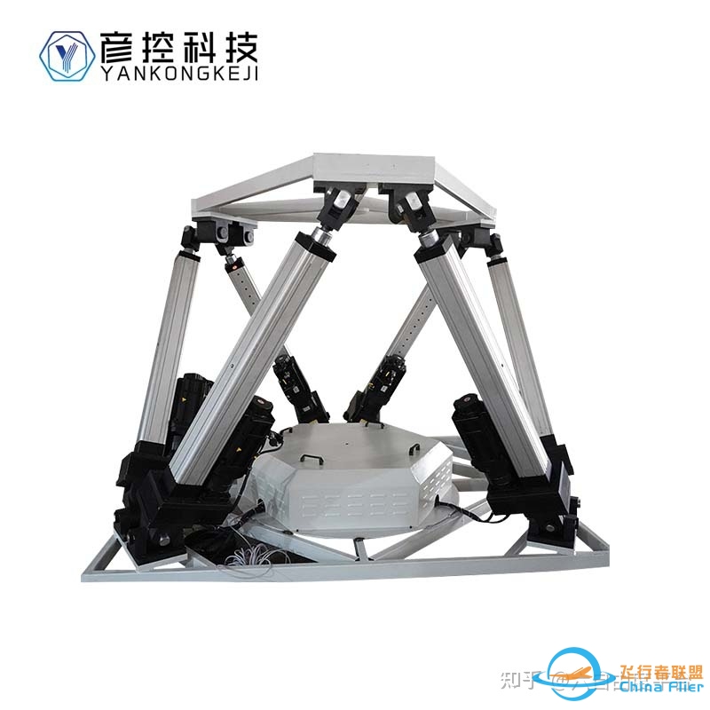

电动平台
  关键部件为电动缸、减速机、伺服电机、伺服电机驱动器、运动控制卡等,一般有三自由度和六自由度两种。动力大小仅次于液压平台。其具有响应速度快,灵敏度高,控制精确,结构简单,可靠性高,噪音小,清洁卫生,便于维护。唯一缺点就是控制电路复杂,成本较高。
自由度价格噪音动力响应速度环境适应性耗电情况其他
气压平台三/六自由度便宜较大响应快温度范围广/220V即可中等卫生
液压平台三/六自由度便宜中等最大动作平稳动作响应慢不适合低温/需380v耗电体积大/重量高
电动平台三/六自由度较大但次于液压平台响应快/高速度/灵敏度高温度范围广/220V即可省电卫生/灵巧/部件较少
       在六自由度平台的驱动系统中,电动驱动由于省去了能量的中间转换环节,电动机直接产生力和力矩,运动过程确定性好,效率高,没有复杂的管路系统具有高紧凑型,反应灵敏使用方便且成本较低。电动驱动方式具有以上较多的优点,所以该驱动方式在工业控制领域使用较为广泛。
  电动驱动控制系统中电动机的类型较多,包括步进电动机、交流伺服电动机、无刷直流伺服电动机等。交流伺服同步电动机是由正弦波信号控制,转矩脉动小;同时电机的体积较小,惯量小,转动平滑,而且电机快速响应性好、输出转矩大、反应灵敏、易于实现精确控制,所以采用电动驱动方式,动力装置选用交流伺服同步电机。

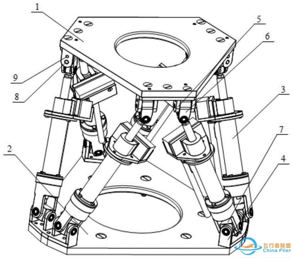

       六自由度运动平台是由六支电动缸,上、下各六只万向铰链和上、下两个平台组成,下平台固定在基础上,借助六支作动筒的伸缩运动,完成上平台在空间六个自由度(X,Y,Z,α,β,γ)的运动,从而可以模拟出各种空间运动姿态。可广泛应用到各种训练模拟器如飞行模拟器、舰艇模拟器、海军直升机起降模拟平台、坦克模拟器、汽车驾驶模拟器、火车驾驶模拟器、地震模拟器以及动感电影、娱乐设备等领域,甚至可用到空间宇宙飞船的对接,空中加油机的加油对接中。在加工业可制成六轴联动机床、灵巧机器人等。由于六自由度运动平台的研制,涉及机械、液压、电气、控制、计算机、传感器,空间运动数学模型、实时信号传输处理、图形显示、动态仿真等等一系列高科技领域,因而六自由度运动平台的研制变成了高等院校、研究院所在液压和控制领域水平的标志性象征。
