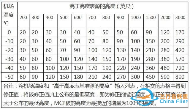

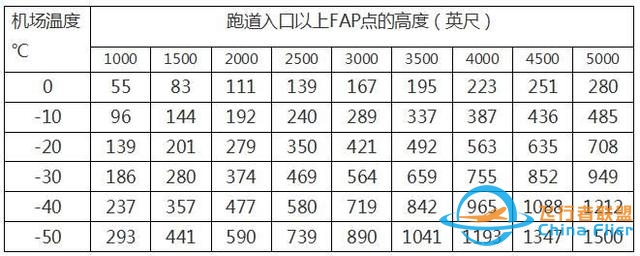

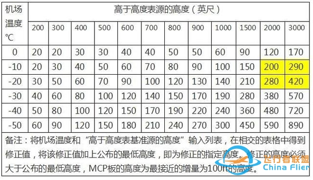

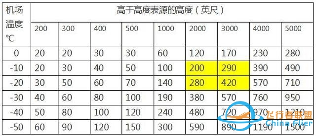

目前,在国际民航运行中有三种不同的气压高度表低温修正的表格,它们分别是ICAO低高度高度修正图表(ICAO8168《空中航行服务程序——航空器运行》第五次修订)(如表1),波音修正表(如表2),空客修正表(如表3),这三种表格虽然来源不同,针对的高度表源也不同,但需要修正的高度基本一致。
浅谈民航运行中气压高度的低温修正-1222
表1:ICAO低高度高度修正图(备注:该表格是根据标高为零的机场,直接使用机场的外界温度,和飞机高于机场标高的相对高度来查表。)
浅谈民航运行中气压高度的低温修正-5704
表2:波音修正表[3](备注:将机场温度和“高于高度表基准源的高度”输入列表,在相交的表格中得到修正值,将该修正值加上公布的最低高度,即为修正的指定高度。修正的高度必须大于公布的最低高度,MCP板的高度为最接近的增量为100ft的高度。)

表3:空客高度低温修正表[6]

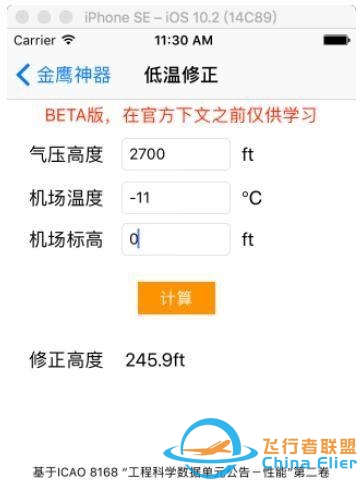

本文作者利用IOS手机软件的设计,通过对公式(4.1)的整理,制作出了关于气压高度表低温修正的应用程序,已植入到金鹰神器(GE Flight Tools)的苹果APP中,可计算出机场不同温度对于不同的气压高度的修正值,将需要修正高度输出。软件界面设计如图2所示:
浅谈民航运行中气压高度的低温修正-8412
图2.金鹰神器(GE Flight Tools)中低温修正功能界面示意图
该软件是由本文作者开发的,功能设计飞行中的常用计算和信息查询,其下载方法——在苹果手机的APP STORE直接搜索“GE FLIGHT TOOLS”即可免费安装使用。

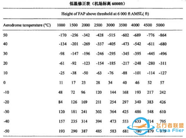

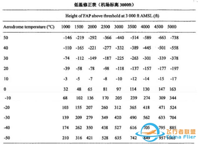

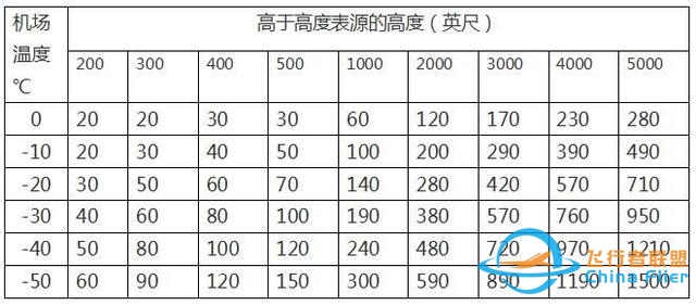

在最新的ICAO 8168《空中航行服务程序——航空器运行》第六次修正中对表格内容做了大幅改动,具体改动为:
1.除低温修正外还包含了高温修正,可以对于PBN进近程序中高温条件下造成下滑剖面过陡的情况进行修正。
2.对于不同的机场标高分别做了0英尺,3000英尺,6000英尺的三张表格,相对于第五次修正版更为精确。(如图3所示)
浅谈民航运行中气压高度的低温修正-2576
浅谈民航运行中气压高度的低温修正-827
浅谈民航运行中气压高度的低温修正-5046
图3:ICAO 8168第6次修订版低温修正表格[4]
经过我们软件的验证,ICAO第六次修正版的数据完全是根据ICAO工程公式(4.1)计算而来,我们随机利用软件验证以下机场标高3000ft,机场温度-20℃,气压高度5000ft(高于机场高度源2000ft)的低温修正数据(如图4所示)。
从图7第二个表中我们可以得出需要修正的高度为207ft而与我们的软件完全吻合,而软件的优势在于可以精确计算任一数据,而省去了图表间和图表内插值的繁琐和不可靠。

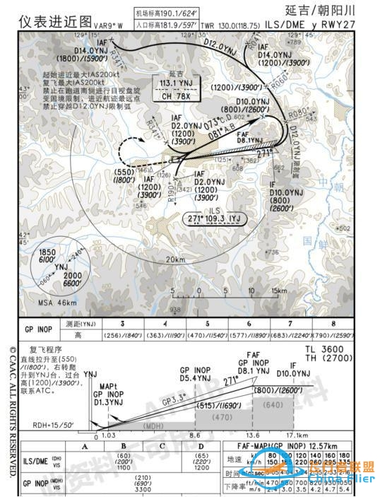

(一)对延吉机场ILS/DME RWY27的分析
我们对背景实例中,MA60在延吉机场触发地形警告的事件进行分析,其进近图如图5所示:
浅谈民航运行中气压高度的低温修正-3036
图5:延吉/朝阳川机场27号盲降进近图
背景实例中描述:该飞机在距转弯点4海里,高度2700ft触发地形警告,如果按照低温修正程序来计算,当时地面温度-11℃,用软件计算(如图6所示)需要修正的高度为246ft,由于没有进行低温修正,此时的实际高度会低于2700ft大约250ft的高度,即2450ft,而前方的地形高度为2000ft左右,在未平飞转弯之前已经低于了进近程序设计所规定的最低超障高度,中间进近阶段最低超障高度要求150米[7](500ft)。如果继续进近,保持2600ft平飞转弯,则会在平飞转弯的过程中保持大约2350ft的高度,而进近图中,平飞转弯的越障高度为2100ft,足足使越障裕度降低了50%。历史气象资料记载,延吉极端低温为-27.9℃,此时需要修正值为392ft,如果不修正的话,将会损失掉80%以上的超障裕度,安全也将因此大打折扣。
浅谈民航运行中气压高度的低温修正-7120
图6:GE Flight Tools针对延吉背景实例的计算示意图
用表格查询出的修正高度为
1.波音修正表格:
浅谈民航运行中气压高度的低温修正-4744
对表格中的四组数据插值,可以得到近似的修正高度为274.5ft;
2.空客修正表格:
浅谈民航运行中气压高度的低温修正-8179
空客和波音的修正数据是一样的,可以得出近似修正值为274.5ft;

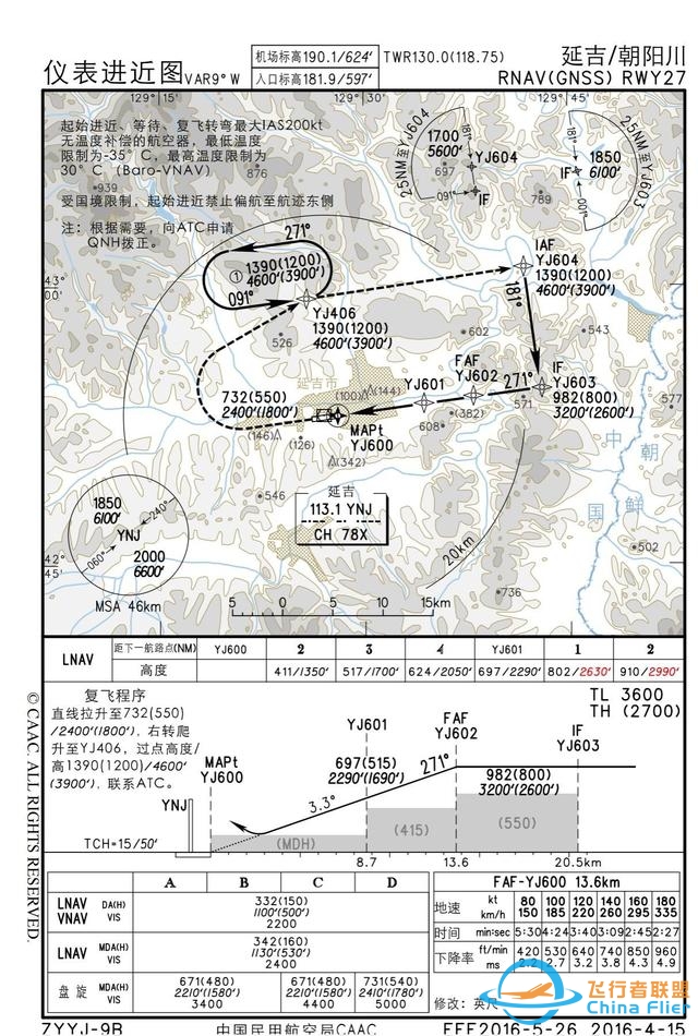

(三)对于延吉GNSS的分析(如图8所示)
虽然我国的GNSS进近图大部分都对没有自动温度补偿的飞行器的温度限制做了规定,但是,并没有规定需要低温或者高温修正的“门限温度”,在限制温度之内飞行就一定有100%的安全超障裕度吗?不是的。
当我们对两个极端温度进行计算后,可以得出在最后进近航段的偏差值,如图9所示。
浅谈民航运行中气压高度的低温修正-9555
图9:对两个极端温度计算获得近似进近包线图
通过计算,得出-35℃对应的修正高度为+442ft,而对于YJ601修正高度为285ft,相对阴影区的高度仅为20ft,不突破阴影区仅仅理论上的可能;而30℃对应的修正高度为-147.1ft,下降角度为3.45°,如果五边进近地速按150kt计算,可以得出两个温度分别对应的所需平均下降率为:
Vv-35=942ft/min;Vv+30=1147ft/min;
通过分析,我们可以看到,对于延吉机场的GNSS进近来说,如果不进行气压高度的低温修正,会大大降低五边进近的越障裕度,虽然在温度限制范围内是安全的,但是针对YJ601这个点,仅剩20ft的安全高度;然而对于高温极限而言,不进行气压高度的高温修正,会使得五边的下降剖面过陡,需要在五边维持平均1147ft/min的下降率才能够满足五边的下降剖面,在低高度极大的概率会触发“SINK RATE”警告。
浅谈民航运行中气压高度的低温修正-2021
图8:延吉朝阳川机场RNAV(GNSS)27进近程序图

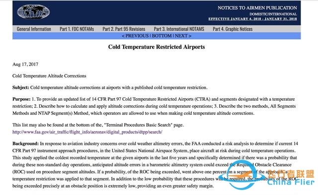

(一)气压高度低温修正的起源与FAA的运行措施
美国空军自上世纪70年代从驻阿拉斯加州部队开始,逐步启用了一套用于北部各基地的低温修正程序,其基本方法是根据各机场近五年内记录的最低温度,查找该温度下是否存在公布程序高度不能满足ROC(所需超障裕度)的情况。而后,针对以上确定有影响的仪表进近程序,对各阶段逐段分析,计算并公布一个门限温度,在此门限温度,程序高度的实际超障高不低于ROC(≥99%ROC)。当气温低于设定的门限值时,通过ATIS或ATC通告机组“use cold temperature procedure”(使用低温程序),在该机场运行的航空器必须对程序中相应阶段高度实施低温修正。
FAA基于美国空军经验,通过软件分析了全美(包括夏威夷)1869个机场的8177个仪表进近程序。截至2015年初,确定其中185个机场的458个仪表进近程序受低温影响而需要机组在特定温度下实施低温修正。2015年2月10日,FAA发布信息通告公布了这些机场和程序列表,5月5日开始仪表进近航图修订(增加低温修正符),9月17日低温修正程序在全美强制实施。
所有的信息都可以在faa的官方网站查询,以下是官网的截图[9](图10)
浅谈民航运行中气压高度的低温修正-5509
图11:FAA低温限制机场通告网页
需要指出的是FAA的低温限制机场与杰普逊航图中的限制温度是不同的,对于有低温限制的机场,在航图中会有“低温限制符”(snowflake) ,FAA会每年添加或者更新低温限制机场列表并以安全通告的形式发布,如图12表示
浅谈民航运行中气压高度的低温修正-8292
图12:FAA低温限制机场列表
列表中,从左到右依次为ICAO机场四字代码,机场名称,限制温度,中间航段,最后进近航段,复飞段,一个温度可应用于多个航段,并且FAA要求当机场温度低于表中公布的最低温度时,飞行员必须对所有公布的程序对应的航段进行低温修正。
