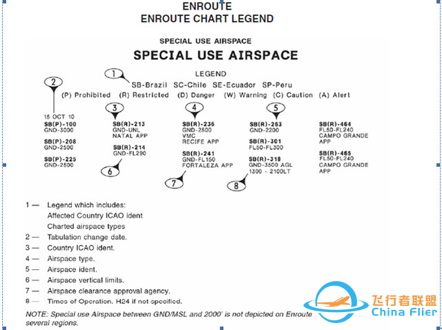

二、杰普逊中关于进近图和航路图中特殊区域的范例?
航空科普:用于特殊用途的空域?-8572
航空科普:用于特殊用途的空域?-1261
上图中特殊区域范例和标识:
1、ICAO国家识别码说明,SB是巴西,SC是厄瓜多尔,SP是秘鲁
2、制表日期
3、特殊区域受影响的ICAO国家及代码
4、空域类型
5、空域编号
6、空域垂直限制
7、空域管制部门
8、运行时间,如果没有提供,默认24小时

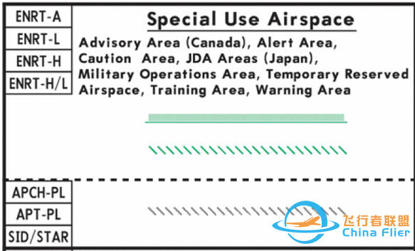

三、特殊空域的航图边界?
Advisory area CANADA
Alert area
Caution area
JDA areas JAPAN
Military operation area
Temporary reserved airspace
Training area
Warning area
以上区域的边界,如下图:
航空科普:用于特殊用途的空域?-9572

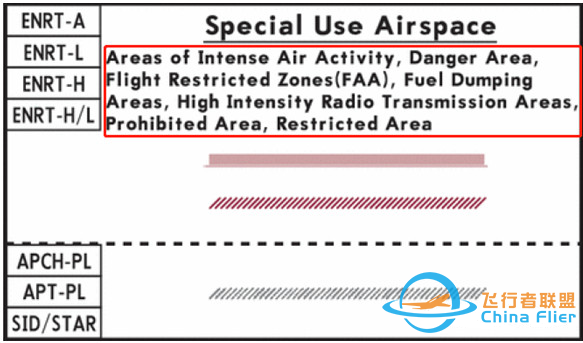

Areas of intense air activity
Danger area
Flight restricted zones FAA
Fuel dumping areas
High intensity radio transmission areas
Prohibited areas
Restricted area
以上区域边界如下图所示:

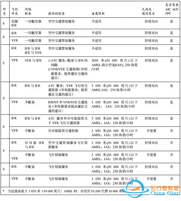

依据ICAO Annex11(空中交通服务),国际民航组织将空域分为7类,分别为:A、B、C、D、E、F、G类,其中ABCDE为管制空域,FG为非管制空域。各级空域不以物理空间划分,它同空域内交通密度、航线结构等有关。面向各类空域内的仪表飞行规则IFR/目视飞行规则VFR的飞行活动,提供的空中交通服务类型为:
表1 ATS-空域类别对照表

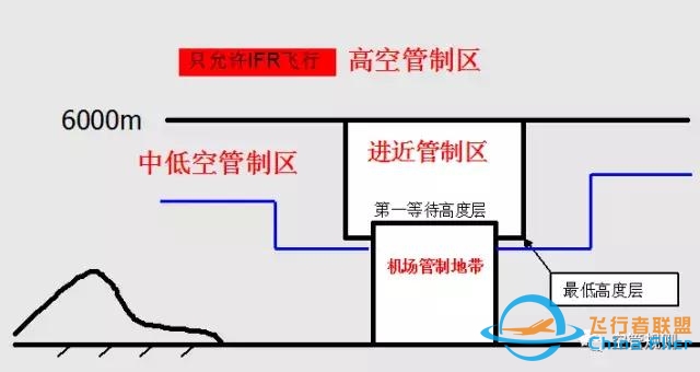

依据《中华人民共和国飞行基本规则》、国家空管委颁布的《飞行间隔规定》以及空军《飞行管制工作条例》等军民航法规,对空域一词的概念做出了明确,指出“空域是各种飞行空域和飞行区域,乃至飞行管理区域的总称,包括航路、航线、机场飞行空域、飞行管制区、飞行情报区、终端区、禁区、危险区、限制区等等。空域管理和飞行任务需要的,可以划设空中走廊、空中放油区和临时飞行空域”。
依据《中华人民共和国飞行基本规则》、以及CCAR-71TM《民用航空空域使用办法》,航路、航线地带和民用机场区域设置高空管制区、中低空管制区、终端(进近)管制区、机场塔台管制区。2017年颁布的交通运输部第30号令,即CCAR-93TM-R5《中国民航空中交通管理规则》指出:在我国空域内,沿航路、航线地带和民用机场区域设置管制空域,包括:高空管制空域、中低空管制空域、进近管制空域和机场管制地带。在我国境内标准大气压高度6000米(不含)以上的空间,可以划设高空管制空域;在我国境内标准大气压高度6000米(含)至其下某指定高度的空间,可以划设中低空管制空域;高空管制空域或者中低空管制空域与机场管制地带之间的连接部分、垂直范围通常在6000米(含)以下最低高度层以上的部分,划设进近管制空域,它是在一个或者几个机场附近的航路、航线汇合处划设的、便于进场和离场航空器飞行的管制空域;而机场管制地带通常包括起落航线和最后进近定位点之后的航段以及第一个等待高度层(含)以下至地球表面的空间和机场机动区。
航空科普:用于特殊用途的空域?-7084
