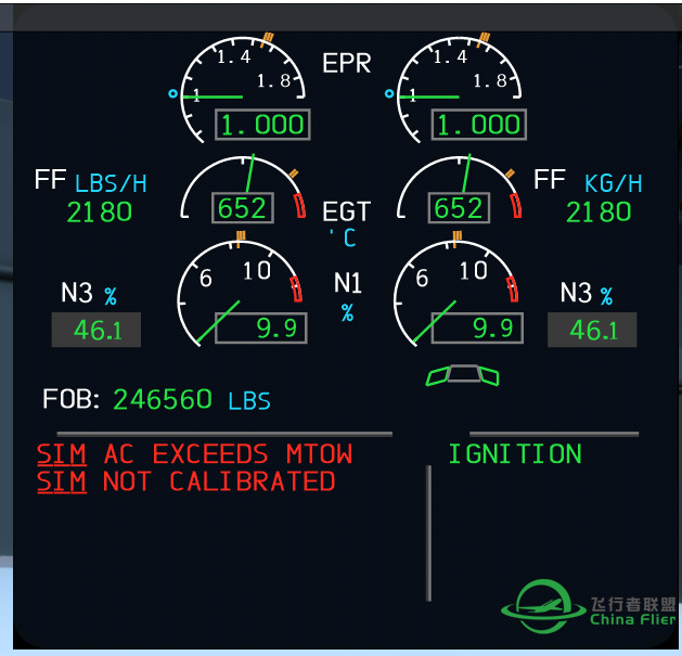

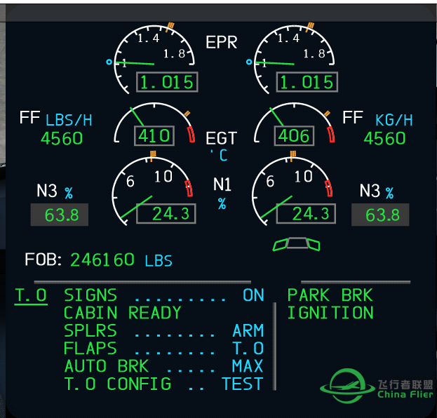

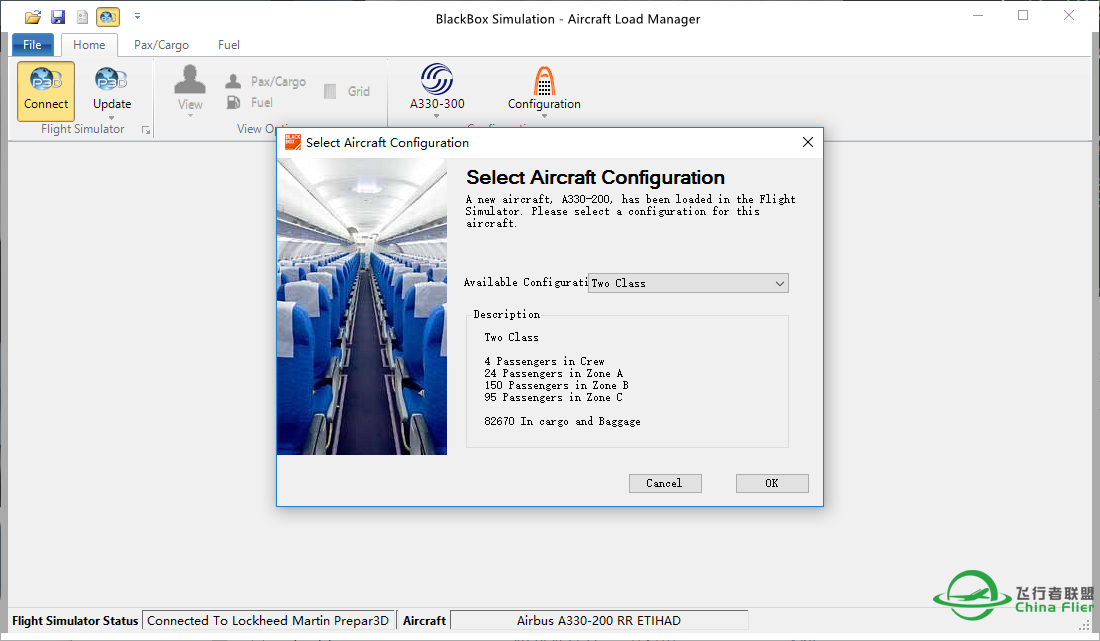

SIM AC EXCEEDS MTOW
载配模型没有设定,原因是BBS自己弄了个Load Manager 位于游戏主目录BlackBox Simulation\Load Manager下  游戏打开后运行Aircraft Load Manager.exe 给机模设置装载 (两级,三级客舱什么的)另外装配好油量 此项错误消失
关于BBS330/340的一些问题说明与解决-7244
SIM NOT CALIBRATED
这个问题是操作杆没有校准
打开MCDU 点MCDU MENU键 R3 右3键 CAILBRATION 进入校准选项 通过L1 选择设备  对操作设备(飞行摇杆,游戏手柄,键盘鼠标)校准之后
此项错误消失

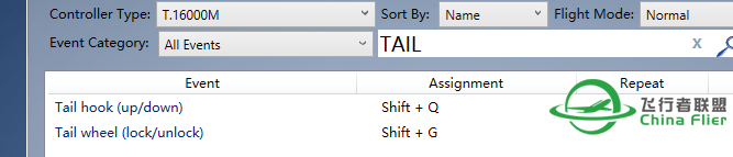

机轮问题
原因是默认上方向舵的操作轴只操作尾舵
按Shift+Q 可切换为操作机轮转向 或按键操作里检索 Tail hook ( up/ down) 自行设置按键到顺手位置
