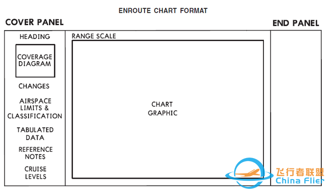

航路图的起始端是封面面板(Cover Panel),它包含了很多航图的简要信息。封面面板从中上到下依次是标题(heading)、航图封面索引图(Coverage Diagram)、本次修订内容(Changes)、空域限制和分类(Airspace Limits&Classification)、列表资料(Tabulated Data)、参考注释(Reference Notes)、巡航高度层(Cruise Levels)
航路图的中间部分就是航路图的主体内容(Chart Graphic)了,在这部分内容的边界还画有比例尺(Range Scale)。比例尺并不是画在那装饰用的,在杰普逊航路图中,有的时候会存在没有标注航段距离的情况,这个时候就真得借用比例尺来测量航路距离了,虽然这种情况很少。
在航路图的结尾部分是航路图的背板(End Panel),这部分区域中的信息往往是封面面板放不下的信息,或者是航路图中由于篇幅原因无法标注的内容,例如一些国家和地区的特殊要求、空中交通管制频率等信息。所以一张航路图中有可能没有背板。

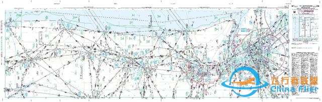

另外需要说明的一点,咱们用的纸质航路图都是双面打印的,而且杰普逊为了让用户读图比较方便,对于航图的折叠和打开方法是有讲究的,所以封面面板、航路图、背板三个的顺序并非一定是从左到右排列的,它们也可能是从右往左排列,但是航路图的主体部分始终在中间,变的是封面面板和背板的位置。
所以有的时候航路图长这样:
【最新】杰普逊航路图详解-2839
有的时候长这样:
【最新】杰普逊航路图详解-7019

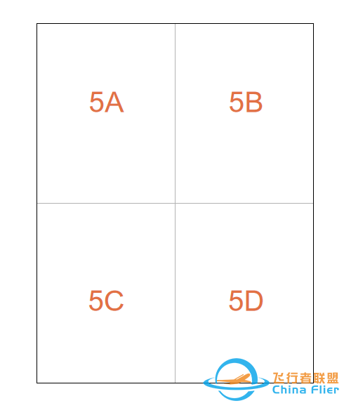

3.该机场位置所在的区域图代码和航图分节索引代码。区域图是以这个区域内主要机场的ICAO四字代码命名的。航图的版面索引代码由字母和数字两部分构成。
其中小写的p是折页的意思,航路图采用环绕两侧折叠法,每一个折页打开的页面宽是10英寸,并且按照顺序以数字对折页进行编号。每个打开的折页,由水平和垂直折线划分成为四个小结,分别由A、B、C、D四个字母表示。下面是编号为5的折页打开的示意图:

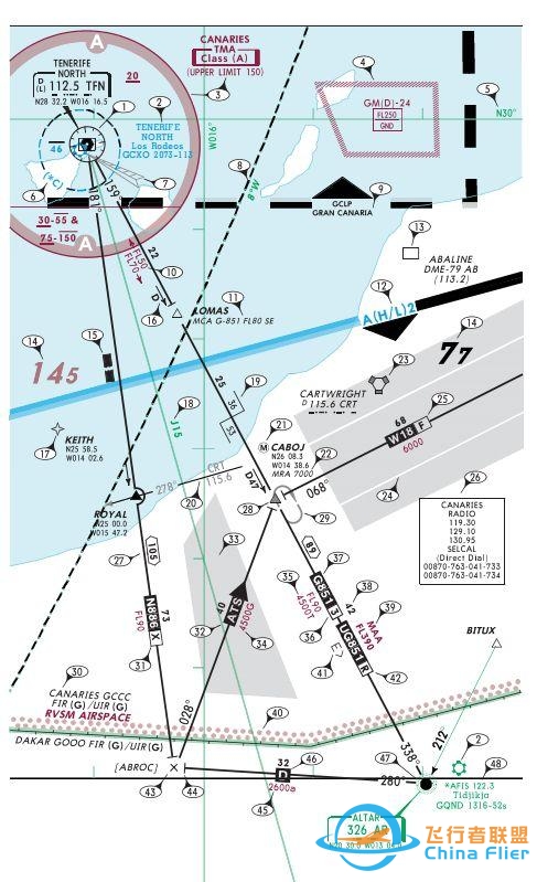

【最新】杰普逊航路图详解-1861
IFR航路图的内容主要源于各国民航官方机构提供的信息,在极少数的情况下,杰普逊公司会加入一些自己的数据。航图中的数据包含有航空信息、文化信息以及在一些障碍物图上的水文信息。
【最新】杰普逊航路图详解-6475
1.装有测距仪的全向信标台(VOR/DME)。在低空图或高/低空图上,VOR/DME的位置上会有一个带有VHF导航设备的方位刻度盘。带有阴影的方框表示该导航设备是航路的组成部分,其中包括频率、识别代码、摩尔斯代码和经纬度坐标。小“D”表示DME或TACAN,下面带括号的字母表示该导航设施的作用范围:T—终端区、L—低空、H—高空。
2.机场。文字标注包括:所在地名、机场名(如果与所在地名不同)、ICAO代码、机场标高和最长的跑道长度(以百英尺为单位显示数值,但计算规则不是四舍五入,而是以70英尺为分界线)。如果后面有“s”则代表柔性道面,否则就是刚性道面。如果是IFR机场,则文字颜色是蓝色;如果是VFR机场,则文字颜色是绿色。
3.管制空域。高度限制数值的单位是百英尺,高度下限的数值下面会有一条横线,高度上限的数值上面会有一条横线。
4.专用空域,也叫特殊使用空域,例如危险区(D)、禁区(P)、限制区(R)等等。
5.经纬度。
6.管制地带(CTR)。在美国,C、D、E类空域标识的前面如果有星号(*)则表示部分时间运行,如果没有星号则标识24小时运行(H24)。
7.表示该机场的ILS可用。
8.磁差。
9.区域图覆盖范围。
10.最低航路高度(MEA)的方向。
11.最低穿越高度。
12.更改为相邻航路图的标识。
13.测距仪(DME)。
14.网格最低偏航高度(Grid MORA)。数值以百英尺为单位,如果大于10000英尺则颜色为红褐色;如果效率10000英尺则为绿色。
15.导航信号覆盖范围的空隙,即导航信号覆盖不连续的地方。
16."D"表示是通过DME/TACAN导航设施确定的定位点,数字表示与DME/TACAN导航设施的距离。如果与DME/TACAN距离等于航段里程,即报告点是距离DME/TACAN最近的报告点,则只有D,没有数字,因为数值就是航段里程的数值。
17.非强制RNAV报告点。
18.低空图中的高高度航路,图中只画出航路的方向。
19.导航频率转换点。
20.用于交叉定位的方位线,包括方位线、频率和远方VHF或LF导航设备的识别代码。
21.需要报告气象的特定报告点。
22.最低接收高度(MRA)。
23.VORTAC设备。高高度或不在航路上的设备则没有方位刻度盘。
24.非管制航路或咨询航路。
25.航路标牌后缀。D或F表示只提供ATC咨询服务;F或G表示提供飞行情报服务。
26.航路上的通讯信息。
27.两个导航设备之间的总里程。
28.实心三角表示强制报告点,空心三角表示非强制报告点。
29.等待程序。
30.飞行情报区、高空飞行情报区名称、识别代码和空域类别。
31.供没有装备B-RNAV设备的飞机使用的航路(只适用于欧洲)。
32.官方公布的没有命名的具有方向指示的ATS航路。
33.非管制空域(F或G类空域)。
34.区域导航最低航路高度(GPS MEA)。
35.最低超障高度(MOCA)。
36.条件航路级别(具体查阅欧洲航路部分)。
37.航路标牌。
38.航段里程。
39.最大批准高度(MAA)。
40.要求具备CNS/ATM设备的区域边界。
41.非标准的飞行高度层(图中箭头指示的方向为偶数高度层)。
42.当从航路标牌无法识别出是RNAV管制航路时,会在其后缀加“R”(用于欧洲以外的区域)。
43.有名称或没有名称的空域定位点或里程分段点,在数据库中识别代码会写在方括号中。这些点可能是国家公布的可以被用于计算机导航的定位点,或者是杰普逊公司自己设定的。这些点的识别代码不能用于飞行计划中,也不能用于与ATC的通话中。但是它们在飞机的计算机计划系统中存在,用于帮助飞行员在使用数据库导航系统时确定方位。
44.高度变化。
45.航路最低偏航高度(Route MORA)。
46.直飞航路(需要得到ATC同意,不能在飞行计划中使用)。
47.无方向信标台(NDB)。
48.位于机场标识上方与机场相关的通讯信息。进近、进场、离场、塔台和地面的通讯方式在航图的列表资料中可以查到。带有星号(*)表示是部分时段运行。

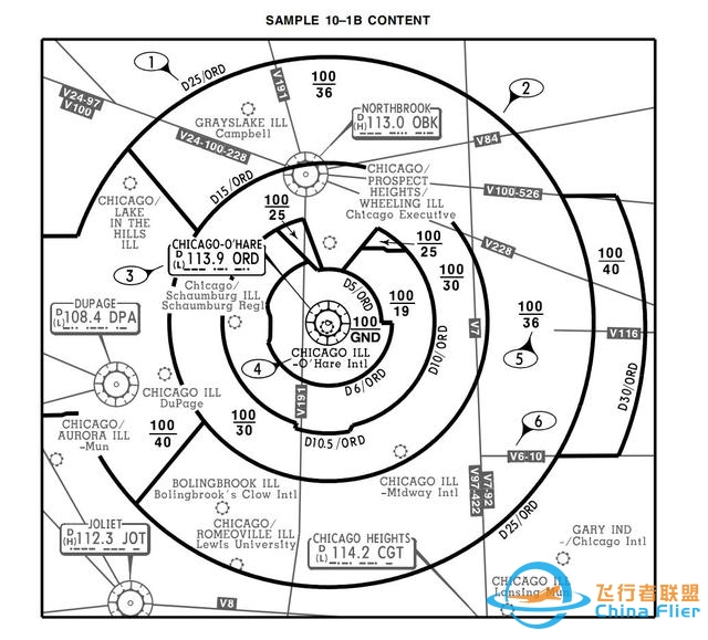

10-1B终端空域图例
10-1B Chart Legend
10-1B航图绘制的是官方公布的终端区空域的垂直和水平范围,它为在该区域运行的飞机提供更详细的方位信息,同时还包括相关机场的通讯信息。
在美国的10-1B图中,B类空域通常还包括适用于该空域的IFR和VFR飞行程序。
【最新】杰普逊航路图详解-6275
1.DME弧,用于确定该终端空域的边界。
2.粗的黑线表示该终端空域和扇区的水平边界。
3.用于确定终端空域边界的主要导航设备。
4.主要机场名称会用粗体字显示。
5.终端空域的垂直范围边界,数值单位是百英尺。
6.出于便于确定方位的目的而标注的一些信息,包括航路信息,机场和导航设施。
