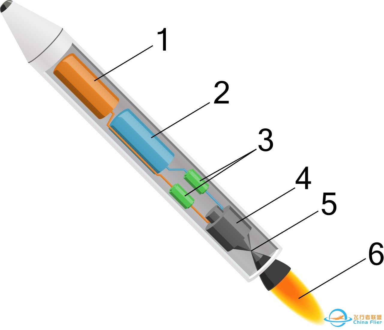

现有的主力液体火箭燃料大都是双组元的,包括还原剂和氧化剂两个部分。下图是液体火箭的一个简单结构,其中1和2就分别用来存放还原剂(燃料)和对应的氧化剂。

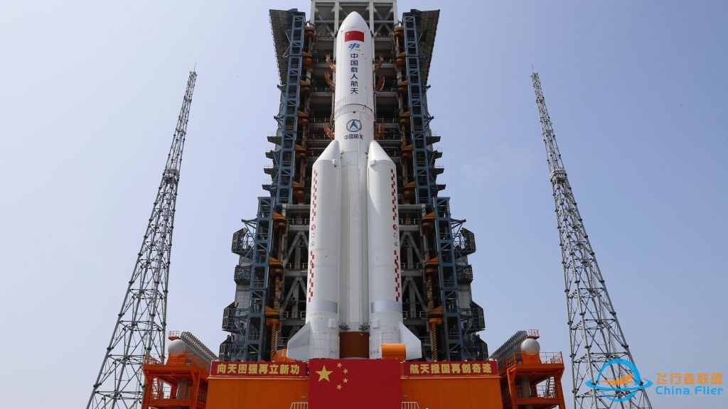

比如:用液氢液氧做芯级动力的长征5号(LM-5),就因为吃的胖收获了绰号——“胖五”

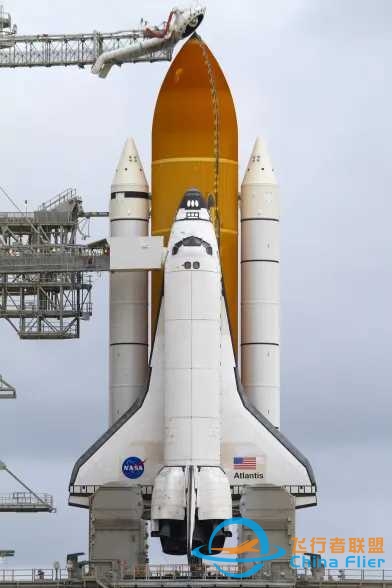

还有航天飞机中间的橙罐,都快胖出天际了

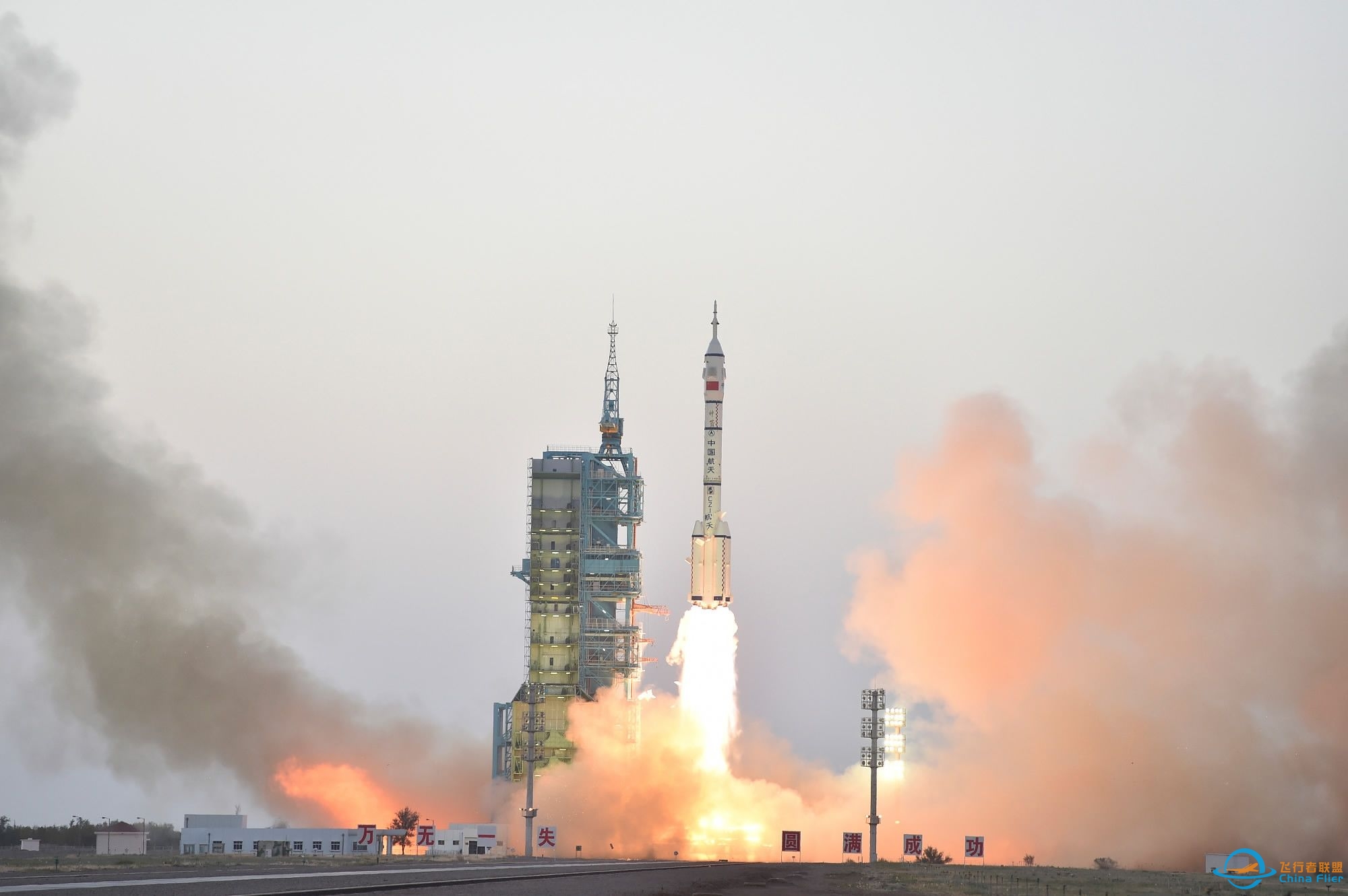

我国的长征2、3、4系列主要都是用这玩意,特征就是发射时的红色烟雾。
