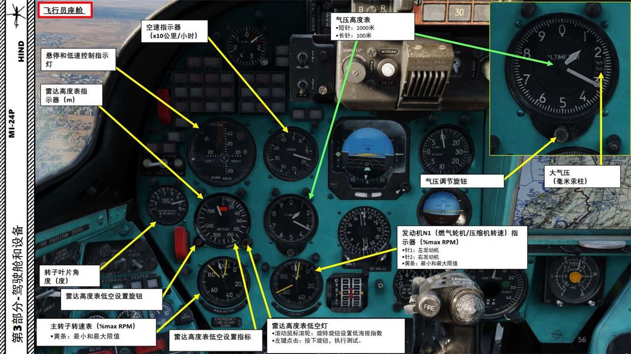

飞行员座舱
垂直陀螺仪1锁定按钮
垂直陀螺仪2锁定按钮
飞行员/CPG飞行控制切换(控制假定)开关
•上:正常运行
•下:副驾驶/炮手周期和总距控制断开,飞行员指挥官承担周期和总距控制。
直升机模拟飞行如何控制(分享直升机 中文指南)-6308
悬停和低速控制指示灯
雷达高度表指示器(m)
气压调节旋钮
大气压
(毫米汞柱)
气压高度表
•短针:1000米
•长针:100米
空速指示器
(x10公里/小时)
飞行员座舱
发动机N1(燃气轮机/压缩机转速)指示器(%max RPM)
•针1:左发动机
•针2:右发动机
•黄条:最小和最大限值
主转子转速表(%max RPM)
•黄条:最小和最大限值
转子叶片角度(度)
雷达高度表低空灯
•滚动鼠标滚轮:旋转旋钮设置低海拔指数
•左键点击:按下旋钮,执行测试。
雷达高度表低空设置旋钮
雷达高度表低空设置指标

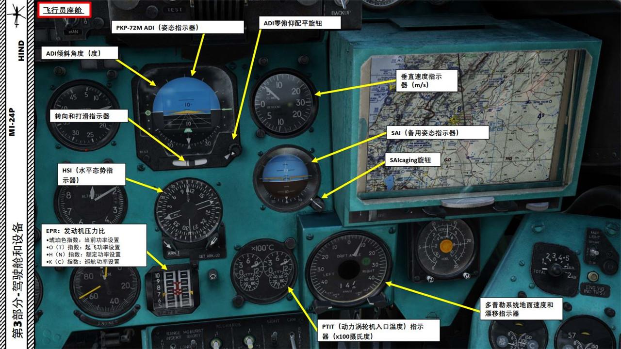

直升机模拟飞行如何控制(分享直升机 中文指南)-2523
HSI(水平态势指示器)
转向和打滑指示器
ADI倾斜角度(度)
ADI零俯仰配平旋钮
垂直速度指示器(m/s)
SAI(备用姿态指示器)
SAIcaging旋钮
飞行员座舱
PKP-72M ADI(姿态指示器)
EPR:发动机压力比
•琥珀色指数:当前功率设置
•O(T)指数:起飞功率设置
•H(N)指数:额定功率设置
•K(C)指数:巡航功率设置
多普勒系统地面速度和漂移指示器
PTIT(动力涡轮机入口温度)指示器(x100摄氏度)
