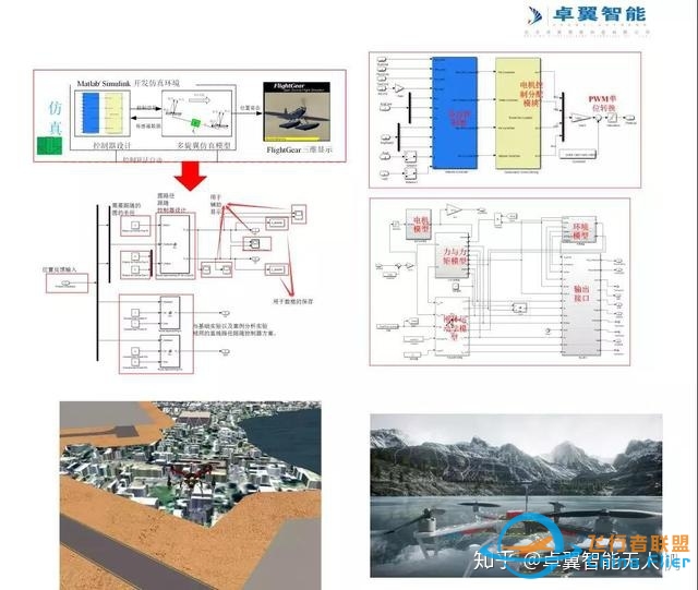

卓翼基于模型设计的一体化无人机飞控开发设计平台由以下4大部分组成:多旋翼飞行器Matlab/Simulink模型、PixHawk自驾仪、硬件在环多旋翼飞行器仿真器、遥控器和接收机和实验指导包(指导书、视频、例程)。
无人机仿真训练系统,让无人机科研教学更简单-5915
基于模型设计的一体化 无人机飞控开发设计平台的开发流程图
基于模型设计的一体化无人机飞控开发设计平台的开发流程分为:
系统模型设计:根据设计需求编写需求文档,对整个多旋翼的控制物理模型进行系统建模设计,并与需求文档进行挂接验证模型是否有误;
控制系统设计:根据多旋翼的控制要求,进行多旋翼的控制算法设计,并与需求文档进行挂接验证算法是否完善;
软件在环仿真:利用本方案所搭建的软件在环仿真平台,快速验证多旋翼的控制算法效果,并可以自动注入多种故障进行全方位仿真测试;
自动代码生成:利用Matlab/Simulink自动代码生成技术自动生成代码,并烧写至DY PixHawk DyEdu飞控中;
硬件在环仿真:利用本方案所搭建的硬件在环仿真平台快速验证飞控对多四旋翼的控制性能,并可以自动注入多种故障进行全方位仿真测试;
系统测试验证:通过室内定位系统,在室内对多旋翼进行高精度实际飞行测试,完成真实环境实际飞行测试。
