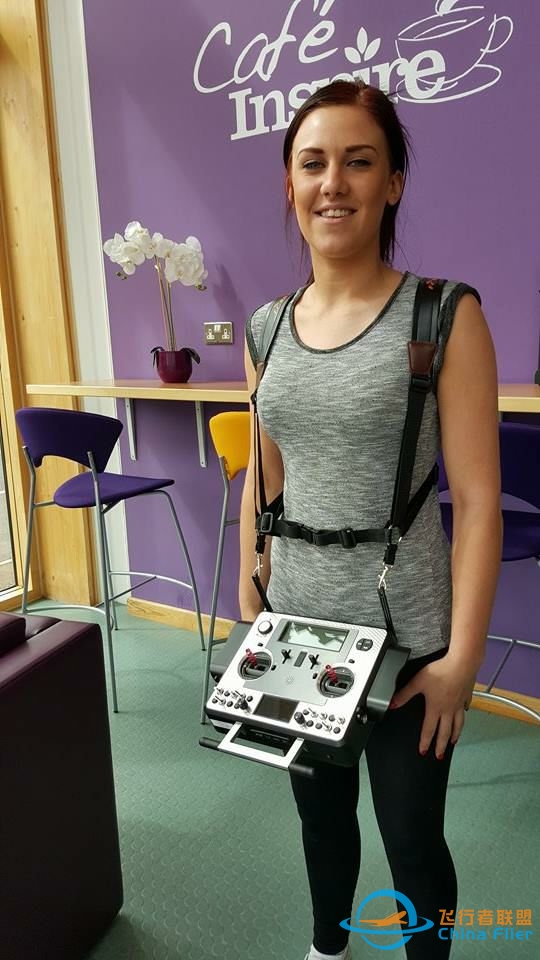

我觉得
航模
遥控器做的太大了呀,拆开来看,里面也没啥大东西呢。。。
为什么不能用更精巧的摇杆?比如普通手柄的那种
为什么不能用几公里的那种串口模块来实现呢????

控制精度,输入channel的数量和形式,telemetry信息的显示
比如一架大型固定翼
除了常规4个通道外再加上襟翼,起落架,crow brake这就需要7个输入通道
如果有可控FPV还需要至少2到4个,你让手柄怎么玩?
调试过程中如果我想要线性可调的襟翼角度和俯仰配平怎么办?
另外捏杆和拇指控杆完全不是一样的控制精度,我至今用拇指都飞得不太好
反正自从用过板控后就再也回不到从前了,推荐便宜又功能强大的神器:
Frsky Taranis X9E
厂商看到记得打广告费↖(^ω^)↗

好吧。不是我说。我也觉得航模遥控器太大了。我也有14傻瓜。对频精灵2用了一段时间后还是用回了原装小白控。主要还是14傻瓜太重太大。。飞久了手累......ps我是不用肩带而且是上接显示屏的人
至于为啥做那么大,没啥办法,双轴承 5ms响应这些功能都不是简单usb手柄能做到的,还有最重要的是手感

人机工程

发表于 2022-10-9 12:48:09
手柄摇杆的操蛋之处在于不能完成极为精确的动作,另外阻尼也是大的一b
建议去视频网站搜“亚拓700 特技”之类的关键词,看看那个飞行动作就知道为什么游戏摇杆扛不住了
另外航模飞行不止只有大拇指压杆操纵一种方式,还有手指捏杆操控,对应的遥控器被称为板控
欧美玩家爱用,长的真的很丑,像块板子
最后,其实目前已经有用摇杆控制航模的实例并有相应的摇杆转2.4g发射设备,比如某雷盒子
然而那玩意用的是飞行模拟器的那种控制台式摇杆,才不是手柄
最后,手柄是飞不了航模的,省省吧
