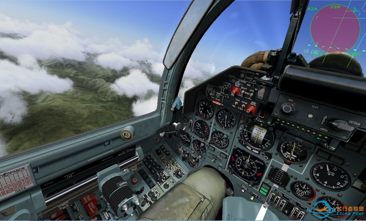

这款游戏的画面很逼真;而且气动模拟也比较真实,技术高超的玩家甚至能驾驶Su27做出“眼镜蛇机动”。下图是游戏里的战斗机座舱,我特地找的Su27然后截的图。
这个虚拟座舱场景真实地复现了Su27驾驶舱内的视角。座舱前方玻璃上那个透明的有绿色图像的显示器就是战斗机HUD,它可以把信息投影在驾驶员面前而不影响对前方视野的观察。
座舱中部的操纵杆是俯仰和滚转操纵杆,它控制飞机的副翼和升降舵。同时,杆子上有一些控制武器的按钮。
看向驾驶舱左侧,左手处有一个前后推动的滑块,这个就是节流阀控制杆,也可以叫“油门杆”,它是控制发动机推力的。

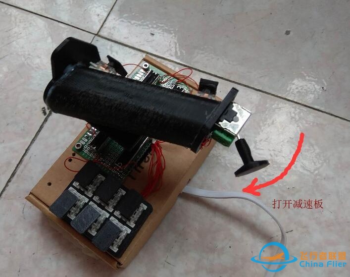

为了让游戏体验更加逼真,我DIY了这个节流阀控制器,它通过USB-HID协议来连接虚拟驾驶舱。杆子前后滑动控制节流阀前后运动。
我还做了些改进。相较于Su27战机原版节流阀,这个更小巧,握持手感更符合亚洲人手型。另外还在大拇指位置添加了方向舵控制和我自创的“混合刹车控制器”。
控制板是STM32F103C8T6,云汉社区的活动送的。 大拇指握持位置是方向舵控制,左右摇动(大拇指的左右运动在这里是上下方向的)控制方向舵偏转。比如下面这个图,我压了右舵。方向舵是垂直尾翼上的那个舵面。
其实方向舵在战斗机的转向动作中并不常用,一般只在起飞降落时候作为辅助的航向矫正。相对来说,减速板就比较重要了,所以我也把它加到了大拇指位置上。大拇指后拉会打开减速板。
下面是游戏里的效果,当我向后拉动大拇指时候,机背的减速板打开了。
大拇指向前推的输出,我给连接到了起落架刹车。降落触地以后,把这个小摇杆往前推,刹车启动。

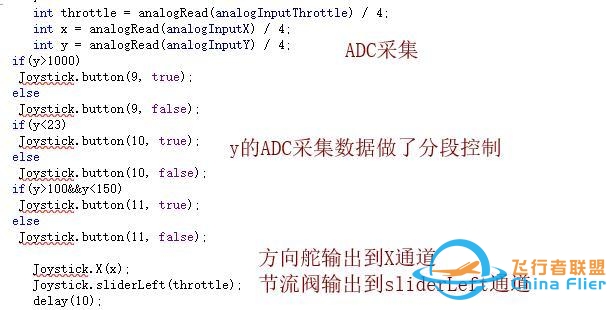

控制器的程序,我们节选一部分代码截图介绍一下。
throttle、x和y这三个变量由ADC采集电位器得到,其中x和y来自杆子大拇指控制位的那个两轴摇杆,throttle采集自大杆子下部那个滑动电位器。X和throttle的参数直接赋值给通道输出了。Y的值是小摇杆的前后拉动,分段输出button信号,用来控制减速板和刹车。
