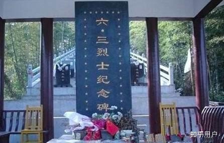

2006年6月3日下午
一架飞机不幸坠毁在安徽广德县的一座山上。
四十人遇难
四名试飞员  一名通讯员
三十五名无线电专家,包括两名将军级工程师。
国内预警机领域顶级专家丧失殆尽
烈士名单如下:科研英烈:周宝福烈士、体卫群烈士、朱晓民烈士、于海峰烈士、裴荣兴烈士、李正权烈士、周俊峰烈士、陈秋华烈士、沈祖华烈士、安荣亮烈士、秦澎烈士、丁胜烈士、尚玉涛烈士、费吉庆烈士、李宁烈士、张洁烈士、梁卫博烈士、李璐烈士、邵强烈士、刘振华烈士;
军中英烈:申长生烈士、李攀峰烈士、齐滨烈士、孙东魁烈士、李金国烈士、黄志强烈士、叶红阳烈士、雷志强烈士、谢余章烈士、许天祥烈士、刘普强烈士、王坚永烈士、王文勇烈士、何林烈士、祝小利烈士、孙新安烈士、钱建明烈士、刘学昆烈士、冯春树烈士、吴忠良烈士。
其中最小的、秦澎烈士,年仅24岁,在中电集团郑州27所从事无线电弹、星精密跟踪测量工作。
中国发生过哪些重大空难?-7835
在这次空难之后,让很多人对实验飞行产生了极大的恐惧与排斥,个别人员甚至选择了离职,当时才加入预警机研发不久的崔继先主动报名,在崔继先等第一批报名“勇士”的带动下,团队克服了心理上的障碍,工作得以顺利进行。
中国发生过哪些重大空难?-4261
2009年国庆60周年大阅兵时,我国预警机首次在全世界面前公开亮相,空警2000和空警200预警机成功领航飞机机群分秒不差的飞过天安门广场。
2019年国庆70周年,由空警-500、空警-200预警机和运-8指通机作为领队机,由4架歼-11B战机护卫的预警指挥机梯队光荣接受祖国和人民检阅。
中国发生过哪些重大空难?-5641
向6.3空难的烈士致敬
向献身国防事业的科技工作者致敬

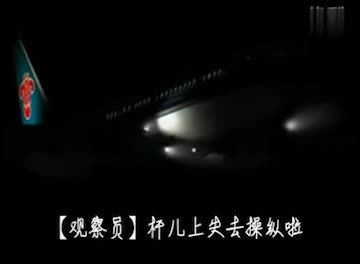

印象最深的,是97年南航空难。
下面97年南航空难黑匣子录音,心理承受力低的请不要进入。
中国发生过哪些重大空难?-5529
97南航空难录音
https://www.zhihu.com/video/1173604293826506752
1997年5月8日,执行重庆至深圳CZ3456航班中国南方航空有限公司深圳公司波音737—300型B-2925号飞机,在着陆过程中失事。机上旅客65人,死亡33人,空勤组9人,死亡2人。
飞机在最后进近过程中遇到大雨,机组在看不清道面的情况下,违反规定,盲目下降;由于判断高度不准,致使飞机没有保持正确的接地姿态,造成重着陆跳跃,加之机长处置错误,是造成这次重大事故的直接原因。复飞后,由于飞机已严重受损,部分操纵系统失灵,机组控制不了飞机着陆姿态,以致飞机第二次落地时,大速度带下俯角触地,造成飞机解体失事。这是一起人为原因造成的重大责任事故。
他犯的技术错误是在飞机着陆后连续弹跳三下的情况下选择复飞。
高度50英尺进跑道后,由于“看不清地面”,机组没有及时拉杆退出下滑建立正常着陆姿态,飞机接地前4秒钟平均下降率9.3英尺/秒,并产生了第一次跳跃,使飞机受损。
飞机第一次跳起后,机组没有下决心收油门。同时,有推杆动作。由于处置错误,致使飞机又连续产生两次跳跃。接连三次跳跃和超过载导致飞机结构严重损坏。
飞机第三次跳起后由于高度高,加之夜间雨大,机组在未判明飞机受损程序的情况下复飞。机组在飞机严重受损后复飞,给第二次着陆埋下了隐患。
复飞后,受损的飞机在空中盘旋两圈后,机组决定收北向南反向落地。由于大雨仍未停止,飞机操纵系统失灵,尽管机组落地前将驾驶杆拉到底,但未能改变飞机大角度下俯的姿态,最后飞机触地、解体、起火。
正式因为机长缺少大雨中飞行经验,没有按正常操纵方法减小油门和带杆,根据跑道灯光的变化情况使飞机退出下滑姿态,当飞机跳起后,机长采取了推杆的错误动作,致使飞机越跳越高,严重受损,失去了避免事故的最后机会。
听过录音后感觉机组人员心态都很沉稳,整个过程除了最后副机长最后一句喊声很绝望其他对话都有条不紊毫不慌张,甚至在通知地面准备消防车救护车的时候也语态正常,可能他们没有意识到第一次降落已经造成不可挽回的灾难,地面也没有过多的反应,大概是因为机组没有将第一次降落发生的情况详细报告。整个事件没有过多的沟通,甚至好像都没认为这是很严重的事件,机体受损的情况下绝对应该考虑到其他天气良好的机场降落。

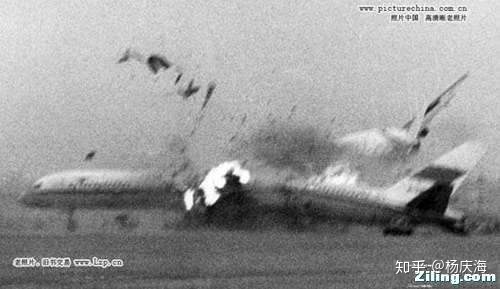

16.1997年南方航空B737深圳空难
时间:1997年5月8日
地点:深圳
飞机状况:B737-31B/美国波音公司1994年制造
飞机注册号:B-2925/中国南方航空公司
机上人员:机组9人,旅客65人
执行航班:CZ3456航班重庆--深圳
伤亡情况:机组2人,旅客33人共35人遇难
事故简介: 在恶劣天气状况下,强行着陆失败,在着陆过程中,飞机在地面弹跳三次,起落架严重受损,机身结构也严重受创,复飞后,驾驶舱多处发生报警,机组报 告飞机处于紧急状态,要求反向迫降,再次尝试强行着陆时,依然没能控制好飞机姿态,高速接地后,飞机在地面断成三截,解体,爆炸起火。
原因分析:1,机组违反规定,未看清跑道的情况下,强行着陆;2,机组处置不当,在低能见度情况下,高度判断不准,在地面发生三次跳跃式重着陆的情况下,仍决定复飞,由于飞机结构严重受损,部分操纵系统失灵,再次迫降过程中姿态控制不住,大速度俯冲接地飞机解体;3,公司对机组成员搭配不当,当班正副驾驶均是领航员转的飞行员,技术能力不足。
