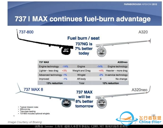

所以从引擎上判断,理论上A320neo>C919>737MAX,当然美国的波音粉不认同,他们列出了737MAX对比A320neo的优势,不过从A320neo目前的数据看好像也是错误的。有兴趣可以看这个对比分析贴。

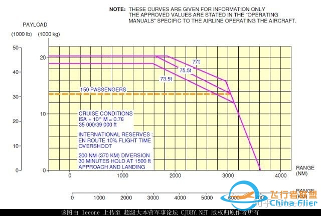

那么再来看看航程很多人说C919只有4000公里,而A320,737这些都去到了6000公里以上,那么我们来看看航程载荷图。
先看737-800的(737MAX还没有),我们可以看到零燃油重量62吨下,用满20.5吨商载时,738也只有2000海里(3600公里),而宣传上的5665公里航程,商载是15吨(150名客人,按人和行李总共100kg算)。
再看A320的(同样还没有A320neo的),我们可以看到刚才说的不同起飞重量下A320的航程和载荷表现,最大起飞重量73.5吨的版本,最大商载只有19吨只能飞3000公里,装150名客人时候只能飞5500公里。而宣传的6100公里航程实际只能有最大起飞重量77吨的机型飞出来,载荷也降到14吨不到。
那么再看看C919标准型(刚下线这款?)数据,商飞给出了2个商载,最大商载20.5吨,然后又一个标准商载15.9吨。下面的数据就说4075公里的数据是在15.9吨的标准商载下的距离。15.9吨对应的载客量是159人,如果这个数据属实,C919标准型的飞行表现和73.5吨起飞重量旧版本的A320持平。我对这个数据有怀疑,不知道以后有没机会向商飞求证。但是看商飞将C919标准型和增程型数据都混在一起用(空重,载油量这些都相同,肯定不正确的)。按Leap1C带来的推力,4075公里的数据应该是对应20.5吨的最大商载才合理。要知道,C919原来的设计是用CFM56引擎,随着737MAX和A320neo出现,才一起更换了Leap1C,所以很怀疑商飞的网页数据是否基于原来CFM56的表现。
