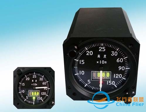

②高度表
分为气压式高度表无线电高度表两种。
气压高度表根据大气静压测量,无线电高度表根据回波速度测量

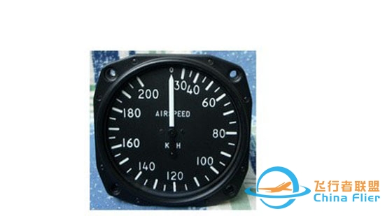

如何操作一架客运飞机?-5075
③空速表:根据动压和静压差测量空速。
如何操作一架客运飞机?-6383

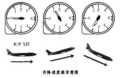

⑤升降速度表:如示意图
