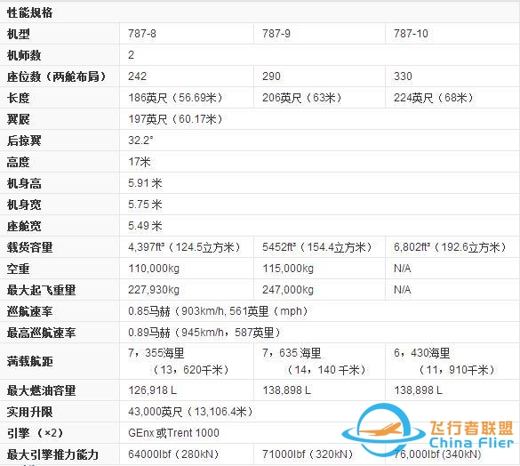

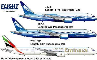

航空史上第一型超远程中型双通道客机。04年开始研制,于09年推出,2011年交付启动用户ANA。三个型号中787-9满载最远航程约1.4万公里。

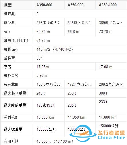

这是空客公司05年开始研制,13年首飞,14年交付启动客户卡航的一款新世纪抗衡787的中大型双通道客机。
(其中A358已经取消生产计划)当时空客其实是用A350瞄准777的,现在不高不低刚好卡在777和787之间,现在主要还是和787直接竞争,等到777X面世,A35K可以勉强与之匹敌,787-10体量只能和A359相论。

1、 运营成本方面,A350由于较迟推出,采用更先进的发动机以及复合材料,同级别的经济性理应A350更优,抱歉,座公里油耗数据什么的找不到。

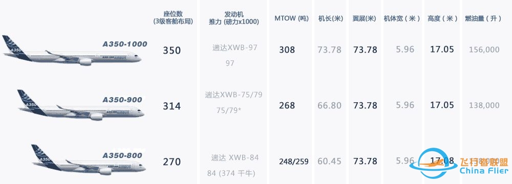

A350:
【使用以复合材料为代表的先进材料、新型高效发动机、气动性能优异的全新机翼以及简洁并可靠的系统。这些先进技术的应用使A350的运营效率在中型宽体飞机市场鹤立鸡群,相比上一代机型,A350燃油消耗降低25%,排放降低25%,维护成本也大幅下降,从而大幅降低航空公司的使用成本。
复合材料、钛和新一代铝合金被广泛应用于A350,其中复合材料使用率达到目前业内最高的53%。空客根据这些材料的特性将它们分别应用于机体的不同部位。广泛使用的复合材料有效降低飞机重量,而且可以大幅减少针对机体疲劳和腐蚀相关检查的需要。事实上,所有这些新型材料的广泛使用使A350的机体疲劳和耐腐蚀维护工作减少60%。
罗尔斯•罗伊斯公司专门为A350设计的新型高效遄达XWB发动机是A350的专属发动机,罗罗公司在遄达XWB上使用了大量先进技术以实现更高效率,包括燃烧室陶瓷涂层、超高效掠形风扇等。】(引自 空中客车的博客)
