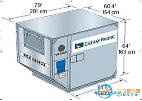

集装板类型:LD3 代码:AKE/AKN 最大毛重:1588KG(含箱重) 轮廓容积:4.8m³ 可用容积:4.3m³ 外形尺寸:156CM底(201CM顶)*153CM*163CM 内容尺寸:146CM底(146CM顶)*143CM*150CM 适用机型:所有宽体飞机下货舱

2.航空集装器编号 每个集装器都有 IATA(国际航空运输协会)编号,编号由九位字母与数字组成,例如 AKE12032MU。一般分为AKE、AKN、DPE和DPN四种类型, 每位含义如下: 每一位:集装器的种类码。 “A”代表经适航审定的集装箱; “D”代表未经适航审定的集装箱。 每二位:底板尺寸码。 “K”代表底面尺寸为1 534mm x 1 562mm的集装箱; “P”代表底面尺寸为1 534mm X 1 194mm的集装箱。 第三位:箱外形、与机舱相容性码(为适配代码)。 “E”适配于宽体机型的底舱,无叉槽; “N”适配于宽体机型的底舱,有叉槽。 第四~第七位:集装器序号码。由各航空公司对其所拥有的集装器进行编号。 第九位:校验码,为序列号除以七的余数 第十位:注册号码(字母表示)。一般为航空公司的 ITAT 二字代码。 集装器的识别代号,例:AKE30914CA。 A——集装器各种代码; K——集装器底板尺寸代码; E——标准拱外形和适配代码; 30914——集装器识别编号; CA——集装器所属承运人; 二、集装器种类 A/D——集装箱; P/F——集装板; R——保温集装箱。 三、底板尺寸(见下表) 代 码 尺 寸 A或I(1) 88inX125in/224cmX318cm G或7 96inX238.5in/244cmX606cm K或V 60.4inX61.5in/153cmX156cm L 60.4inX125in/153cmX318cm M或Q(6)96inX125in/244cmX318cm Q 60.4inX96in/153cmX244cm P 47inX60.4in/119cmX153cm 3.对集装器货物的限制 (1)最大载重限制 各类集装器都有最大承重限制 LD3(AVE\AKE\RKN)型最大载重1588公斤, LD2(DPE)型最大载重1250公斤,LD-6(DQF)最大载重2499公斤, LD-8(ALF\HMJ\AMA)ALF型3175公斤,HMJ型最大载重3800公斤,AMA型最大可以载重6800公斤。 (2)体积、尺寸限制 ●货物装载后的体积受货舱舱容限制; ●货物装载后的形状应与货舱内部形状相适应; ●货物装载后的尺寸受舱门尺寸限制。 机型 舱门尺寸 收货尺寸 单位 CM MD-82 135×75 125×65 A-320 120×180 110×170 B737-200 85×120 75×110 B737-300 85×120 75×110 B757-200 110×140 100×100 FK-100 75×65 65×55 TU-154 135×80 125×70 B-146 135×76 125×66 注:FK-100单件重量不超过80公斤,其他散装飞机单重不超过200公斤,收货尺寸根据收货尺寸掌握 (3)集装器内货物限制 ●货物品名限制;危险品、活动物、贵重品、尸体不能放入集装器; ●货物集重不能超过集装器底板承重限制。 波音系列:下货舱散舱:732公斤/平米,下货舱集装舱:976公斤/平米 主货舱集货舱:1952公斤/平米 ; 488公斤/平米(T)区 空客系列:下货舱散舱:732公斤/平米 下货舱集货舱:1050公斤/平米
