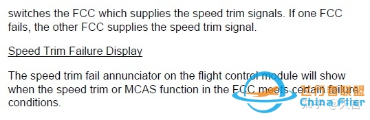

根据相关消息,JT610的失事可能是由于AOA给了一个错误的迎角,导致FCC认为飞机正处于失速的状态,并启动了MCAS的功能,不断配平安定面使飞机低头,最后造成了坠海。那么我们就要了解MCAS启动的条件是什么。从波音的培训手册可以看到相关介绍
让737 MAX坠毁的MCAS系统是啥?-9038
让737 MAX坠毁的MCAS系统是啥?-3501

一个航段中只会由一部FCC来提供MCAS功能,到了下一个航段再切换给另一部FCC负责。

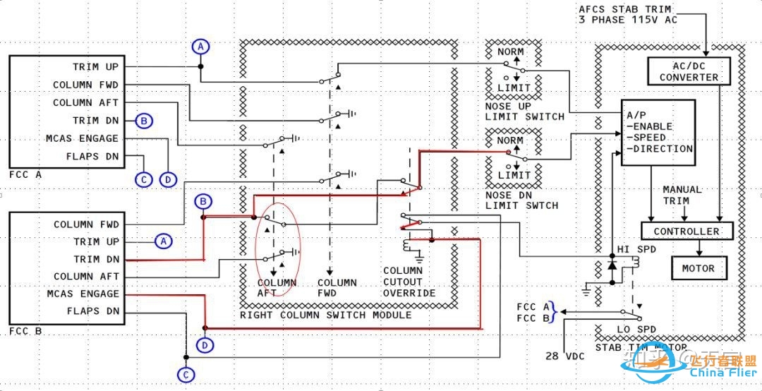

请看下面线路图,摘自SSM 22-13
让737 MAX坠毁的MCAS系统是啥?-6756
从图中红线可以看到,当MCAS启动后,配平指令就旁通掉驾驶杆切断电门,直接送到配平限制电门,如此一来机组即使往后猛拉驾驶杆也没法切断MCAS所发出的机头向下配平的信号。
P10板的两个安定面切断电门打到切断位时都能断开送往电马达的电源,此时MCAS自然也无法再工作。此外,主电配平的权限高于自动配平,因此也能超控MCAS。
