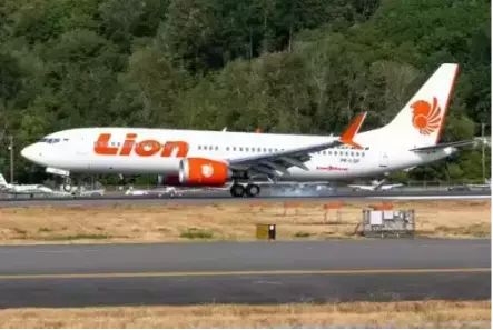

2018 年 10 月 29 日凌晨,雅加达机场,狮航 610 航班做着起飞前的准备。
天空青透无云,预示着这是一个适合飞行的好天气。
机长巴维亚·苏内扎(Bhavye Suneja)是位空中老司机,拥有超过 6000 小时的飞行经验。
副驾哈维诺,也以优异的成绩通过了考核。
这是一次只有短短一小时的短途航行,他们二人都非常轻松。
没有带领航员和机械师就出发了。
当地时间上午 6:20,机长向塔台汇报,一切正常,准备起飞。
塔台确认完毕后,只见苏内扎一拉手杆,610 在轰鸣声中收起了起落架,以一个绝佳姿态飞向空中。
波音 737 MAX 在华重获适航许可,这对波音公司意味着什么 ...-5570
狮航 610 起飞图然而,距离起飞不过几十秒,手还没捂热操纵杆,就发生了意外。

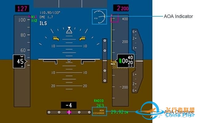

祸不单行,仪表盘又发出了空速不一致的警告。
仪表盘故障,飞行员就无法掌控飞机的基础数据。
这故障就好比正在高速上开车,车速只能靠自己猜,换成是你,你慌不慌?

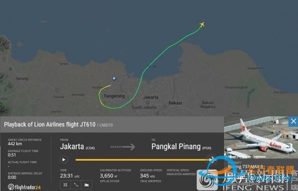

起飞 13 分钟后,狮航 610 撞上海面,由于巨大的冲击,飞机瞬间解体。

面对狮航 610 的飞行路径数据,调查员发现:「他们的高度忽上忽下的。」
他找到了塔台的空管员,问:「他们有向你们求助吗?」
空管员一边回忆,一边回答:「有,他们说飞行控制出了问题,仪表数据也不可靠。」

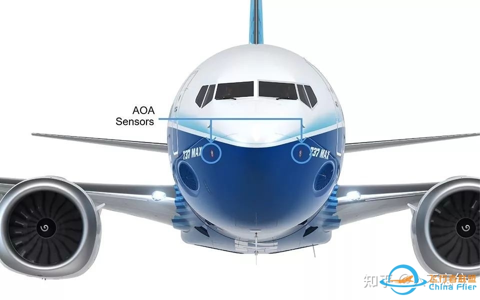

记录显示:出事前一天,飞机的迎角感应器刚刚换过。
什么是迎角感应器?
它的作用是,感应、并测量机翼和迎面气流之间所形成的夹角。
根据这个数据,可以判断出机翼是否提供了足够的升力,是一项非常重要的数据。
波音 737 MAX 在华重获适航许可,这对波音公司意味着什么 ...-3278
迎角感应器图难道问题就出在这里吗?

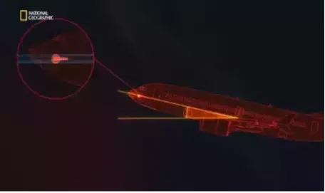

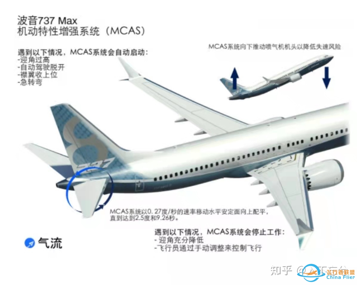

737MAX 机型上刚好有一个东西,与迎角传感器直接挂钩——MCAS 系统。
简单讲,MCAS 是在波音 737 改型时,工程师给飞机打的一个软件补丁。
所以这个玩意,别的波音机型上全都没有,独属于尊贵的 737MAX8。
MCAS 的全称是 Maneuvering Characteristics Augmentation System,翻译过来叫做「机动特性增强系统」。
只听名字,是不是像个高科技的智能系统?
但实际上,它就是个人工智障!
没错,就是智障。
它的启动条件非常简单,一旦飞机的迎角传感器检测到机身仰角过大时,它就会自动启动。
启动形式表现为——绕过飞行员的所有操作、按压机头。
最关键的是,只要它启动了,整架飞机就得听它的。
这很像你在开车的时候,驾驶系统突然自动报错。
然后,车子自动左转,不管左边有墙、有树,还是有石墩子,它都愣往上撞。
你狠命右打轮,好不容易躲过去了,但系统还会让车子再次左转!
你踩刹车吧?它根本不理你。
因为工程师给它的控制权限,比你这个司机还要高!
所以,它只会继续加速,直到撞个车毁人亡为止!

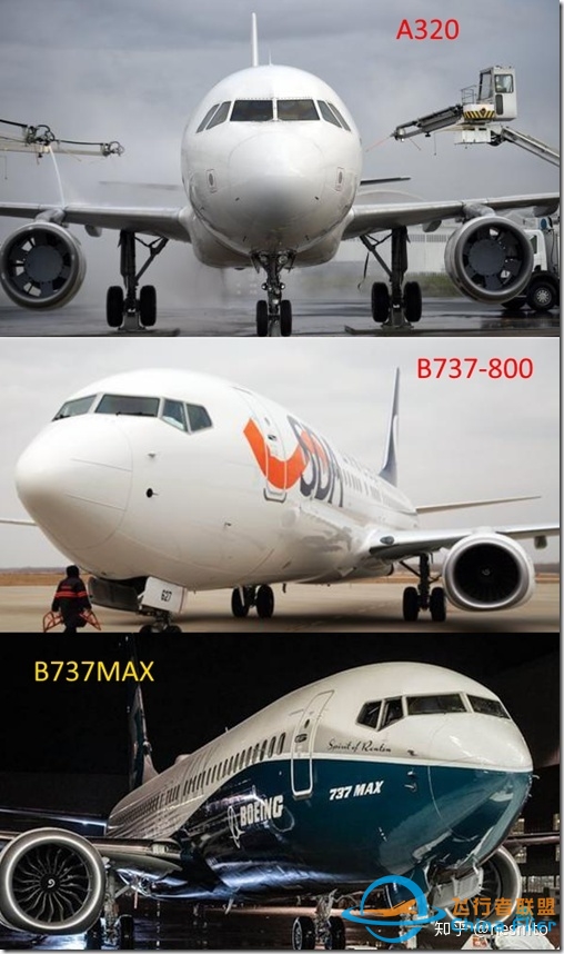

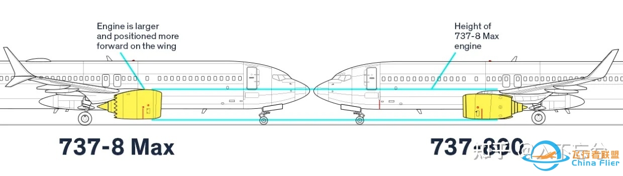

他们的改造思路是这样的,想要提高燃油率,就要安装更省油的飞机引擎。
问题 A,这个引擎,它有点大。
想让 737 容纳这个更大的引擎,只能把引擎位置挪动到机翼的前段。
问题 B,挪动之后,引擎和地面的距离又太近了。
怎么拉开这个距离呢?
工程师们想了一招:加高起落架。
问题 C,但 737 的起落架舱室空间有限,根本容纳不下更大的起落架。
没办法了,他们只好把引擎安装到更靠前、更靠上的位置。
折腾了半天,新引擎总算是安上去了,但是问题 D 又随之而来了。

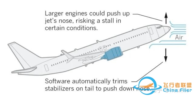

引擎的位置偏了,就导致飞机会在低速的状态下过分抬头。
尤其是在起飞的时候,发生这种情况的概率非常高,一旦机头过高飞机就会陷入失速的风险中。
可是,这已经最后一个问题了!
只要解决掉「问题 D」,MAX 机型就可以改造完成了!
虽然这个问题非常大,但胜利在此一举,绝对不能放弃。
这时,不知道是哪位大聪明,设计出了一个修正机头抬头的软件。
这个软件简单到任何一个大厂的程序员都搞得定——只要在原有系统中添加几行代码就行了!
它要做的事更简单,就是在飞机仰角过大的时候,自动把机头向下压。
这就是 MCAS 系统的诞生过程。

这个知识点前面咱们讲过,靠「迎角感应器」。
正常来讲,飞机的迎角感应器有两个,分别在飞机头部的一左一右。
飞机的仰角是多少,需要由两个感应器共同完成测量。
然而,MCAS 系统却只连接了其中的一个。
这就犯了飞机设计上的最大忌讳——绝不能有任何关键性安全系统,存在单一故障点。
说人话就是:鸡蛋不能放一个篮子里。
更何况,迎角感应器本就是裸露在飞机外面的一个不堪一击的小仪器。
哪怕是蹭上过一个小小的气球,都会让它数据不准确。

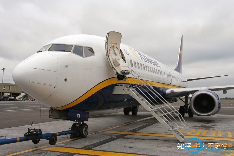

要知道,最开始的737经典版长这样。这是20世纪60年代的飞机:
波音 737 MAX 在华重获适航许可,这对波音公司意味着什么 ...-765
当年的737classic设计得有多成功,如今的737MAX就有多坑爹多难受。

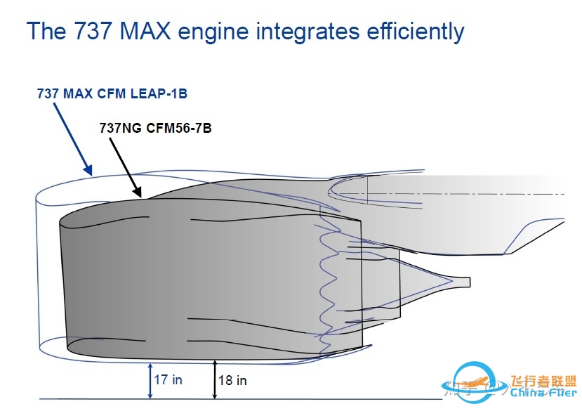

当年737  小短腿+翼吊发动机  的设计带来的维护性无与伦比,而这个设计日后却成了困扰NG系列和MAX系列最严重的障碍。
737的小短腿在波音研发NG系列时几乎已经到达极限了,饶是如此,波音仍然做了一个侧置的机匣,使得737NG的发动机是扁扁的。
波音 737 MAX 在华重获适航许可,这对波音公司意味着什么 ...-93

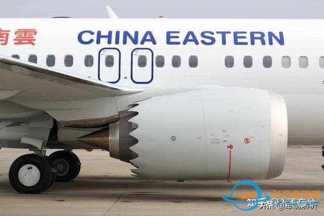

到了737MAX的时候,为了容纳更大尺寸的发动机,波音的工程师不得不将发动机继续前移上移,并且略微抬头,并且将前起落架也做了加长(做了个类似“弹簧”的设计)。
波音 737 MAX 在华重获适航许可,这对波音公司意味着什么 ...-1879
波音 737 MAX 在华重获适航许可,这对波音公司意味着什么 ...-3636
波音 737 MAX 在华重获适航许可,这对波音公司意味着什么 ...-5679
波音 737 MAX 在华重获适航许可,这对波音公司意味着什么 ...-6891
为了尽可能容纳更大尺寸,更强经济性的新一代发动机,波音工程师已经做到了极限。饶是如此,737MAX的LEAP-1B也是ABC中尺寸最小的,但至少经济性勉强能赶上320NEO了。

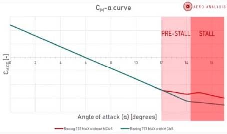

正是737MAX上发动机的这个设计,使得波音不得不在MAX上使用MCAS系统【规避】更大的失速风险
正是737MAX的发动机设计,使得737MAX在起飞时会有一个额外向下的推力。
因此【从本质上看】,737MAX比别的飞机【更】容易出现大迎角的情况,特别是在迎角本身就不小的起飞阶段。
为了抑制【更大】失速风险,波音【不得不】在737上使用MCAS
当飞机系统判定迎角过大可能出现失速风险时,MCAS主动介入,帮助飞行员压机头。
正常情况下,MCAS是不会工作的,在极端情况下MCAS才会介入,也是为了救命用的。
试飞员在很长一段时间里甚至认为常规状态下,MCAS介入的情况永远不可能发生。
更要命的是
波音在后来的试飞过程中,把MCAS的操纵能力提升得更多
本来只能操作0.6度,后来可以移动2.5度。
这个变化甚至连波音试飞员都不知情。至少他自己说是不知情的。

2018年10月29日,一架印尼狮航仅使用了2个月的737MAX8在起飞后13分钟即发生失联坠毁。
根据打捞上来的黑匣子显示,飞机在起飞2分钟后,机组就觉察到了不对劲。之后的11分钟内,飞机机头自动下俯超过20多次。机长在和MCAS系统对抗了20多次的同时,副驾在疯狂翻手册试图搞明白问题到底在哪里。后来机长感觉副驾翻不到,再耗下去就完了,于是将操控权限交给副驾自己去翻手册找问题,然而一脸懵圈的副驾根本不知道如何应对MCAS。在副驾驶“真主至上”的绝望哀嚎中,飞机坠入大海。

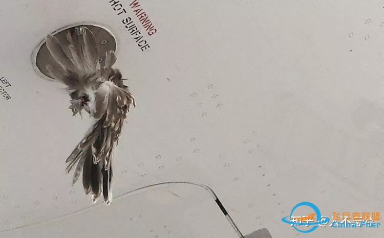

如果说印尼狮航也许是机务安装了有问题的迎角传感器导致问题,那埃航迎角传感器的问题就不能怪机务了,也许有可能是鸟击导致。

但这么脆弱的迎角传感器,在出问题后(鸟击是很常见的),左右两侧只要任一迎角传感器的数据满足条件,MCAS就会持续工作。
这种逻辑设计,是绝对有问题的

只有两个迎角传感器也是个很大的问题,当一个失效后,系统完全无法判断到底是坏了的有问题,还是完好的有问题(所以只能采用任一有问题就能持续将错误信号输入给MCAS)。现在的飞机一般都是有3-4个迎角传感器的,增加冗余度。

这就回到了第一个问题,MCAS是干嘛用的,为什么737MAX一定要有。
【从本质上看】,737MAX比别的飞机【更】容易出现大迎角的情况,特别是在迎角本身就不小的起飞阶段,所以,为了抑制【更大】失速风险,波音【不得不】同时也是【必须】在737MAX上使用MCAS
波音 737 MAX 在华重获适航许可,这对波音公司意味着什么 ...-9087

而这恰好就是MCAS的逻辑:在起飞时一旦失速,自动接管飞机,通过压迎角的方式避开失速问题。

1、MCAS更新第二组传感器数据。此前MCAS只从飞机的1个迎角传感器读取数据并判断失速情况,但飞机装有2个迎角传感器,更新后,MCAS将同时从2个传感器读数,。当左右传感器读数不一致且差距达到5.5度以上时,MCAS将自动关闭。
2、更新传感器数据不一致警告。当2个传感器读数不一致达到5.5度以上,且襟翼收起,驾驶舱屏幕将弹出警告提醒飞行员。
3、MCAS系统调整力度不会超过飞行员手动操作的数值。MCAS下压机头的幅度不会超过飞行员手动操作操纵杆的幅度,换句话说,即便MCAS意外启动,飞行员也可以手动拉回。
emmm
我来翻译成人话:
第1、2条改进,翻译一下就是现在MCAS会读取两个迎角传感器的读数,如果差距过大,MCAS自动关闭,并提示机组两个迎角传感器数据是不一样的
波音 737 MAX 在华重获适航许可,这对波音公司意味着什么 ...-9280
第3条改进,翻译一下就是MCAS现在只能操纵一点点,如果飞行员有异议,完全可以用更大的力气“超越”他的控制。

一、737max的问题在于最初的设计限制了发动机直径,加上飞控落后,根源问题难以解决
1.小短腿限制安装更大的发动机。
737系列机型在上世纪60年代刚研发时,为了降低对廊桥和舷梯车的依赖性,设计了飞机自带登机梯。而登机梯不能太长,所以设计成小短腿。
波音 737 MAX 在华重获适航许可,这对波音公司意味着什么 ...-2384
自带登机梯的波音737
https://www.zhihu.com/video/1450212653649686528
相比较晚研发的320系列,737系列机翼高度较低。
波音 737 MAX 在华重获适航许可,这对波音公司意味着什么 ...-3574
由于涵道比越大的飞机越省油,近几十年的趋势是发动机涵道比越来越大,但涵道比增大后飞机发动机直径显著增加。而737系列起落架较短,机翼下方空间有限,很难容纳较大的发动机。
为了节约研发成本,波音在旧平台737上修修补补,737系列上装了直径更大的发动机成为737max。
波音 737 MAX 在华重获适航许可,这对波音公司意味着什么 ...-9410
由于机翼下方空间局限,飞机发动机被迫前移和上移,改变了飞机的气动特性。

Cm-α那张图里面的红线是不带MCAS系统的气动特性,仰角14度之后有一小段抬头力矩随攻角增大而增大,这一个区间内就是很典型的静不稳定
如果飞机抬头力矩增大而没有及时控制,就会推动飞机抬头,仰角增加。而发动机在短时间内提供的能量是有限的,大迎角爬升会损失速度,产生失速(升力不足平衡飞机重力)现象,有坠机风险。
波音 737 MAX 在华重获适航许可,这对波音公司意味着什么 ...-6540
为了克服抬头失速风险,波音在737max上增加了MCAS系统。[1]
该系统读取迎角传感器数据,如果检测到传感器数据过大(传感器数据读数大可能是因为仰角大,也可能因为传感器故障),则会强制飞机低头。

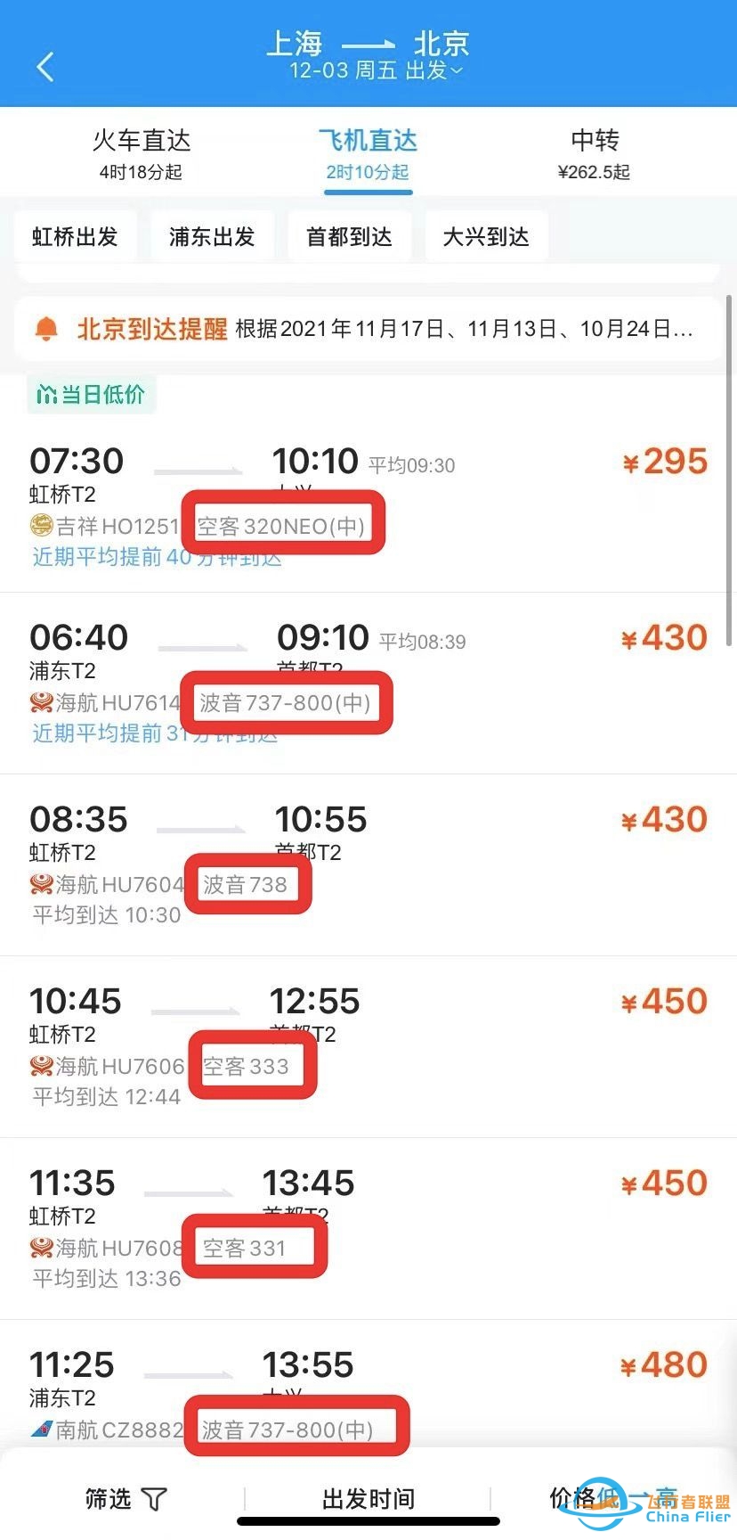

2.在购票时避开737max执飞的航班
购票时会显示机型
波音 737 MAX 在华重获适航许可,这对波音公司意味着什么 ...-2370
但航空公司有临时换机型的可能性,这个办法不是100%保险。
发表于 2022-10-15 19:04:31 | 显示全部楼层

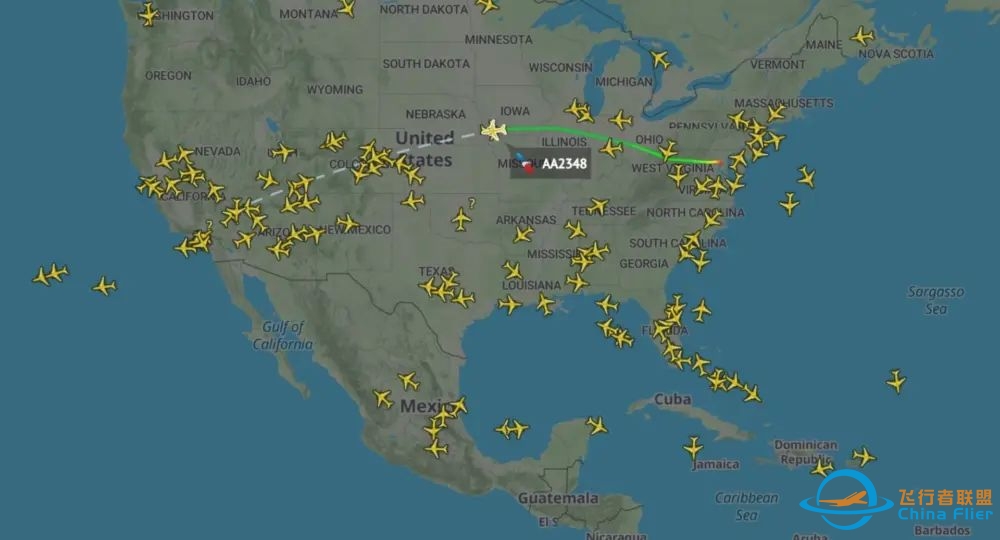

你总是无法证明一架飞机是100%安全的。但以复飞后的运行情况来看,737MAX系列的安全性与其他主流机型接近。
按照美国媒体的统计,737 MAX系列在11 月有19,298架次起降,占所有往返美国和美国境内航班的 2.7%,接近19年埃塞俄比亚空难之前的水平。

如果你觉得不想在复飞初期乘坐737MAX 8,可以考虑到飞常准上查询机票,因为目前携程等机票软件都将737MAX和其他737机型统称为B737,而飞常准机票上会标明具体是737 MAX 8还是737-800。
波音 737 MAX 在华重获适航许可,这对波音公司意味着什么 ...-3637
