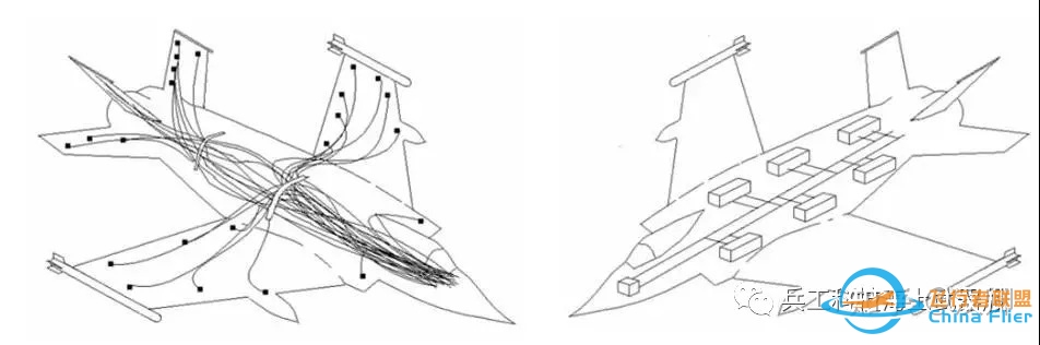

要清楚地讲明白什么是航电系统,先得来说说顶层设计的航电架构,就是各种设备如何组合成一套完整的航电系统。在此前的二代机(苏/俄标准,后来根据美标和新俄标,称为第三代战斗机,文中此后都以新划代标准来表述)时代,航电架构是分立式,一条线路只连接一套设备,以点对点的方式传输模拟信号(如早期的F-4)或数字信号(如后期的F-14,1972年入役的F-14属于早期四代机,但航电架构上还是三代水平)。每个子系统都必须由驾驶员单独控制,阅读理解其提供的原始信息并作出判断与操作。整个系统非常复杂、线缆重量大、维护困难。
四代机采用联合式架构,每个子系统都配有专用数字式计算机执行特定的功能,例如四代半的“台风”战斗机,全机共配备了40台处理器。子系统之间通过“总线”(Bus)交联,即以一条多冗余平衡通信线路并联多项设备,多个数据流分时在同一条线路上传输,实现了信息统一调度。飞行员接收到的是经过处理的有效信息,大大减轻了工作负担。总线技术将以前密如蛛网的多对多线路整合为一条数据高速公路,大幅降低了线路重量与复杂程度,可维护性也大幅提高。广泛应用于四代机上的MIL-STD-1553就是最典型的军用数据总线。
联合式架构的主要缺陷在于众多处理器分布在各处彼此独立工作,各自都有过剩的数据处理能力却无法综合利用,浪费了大量空间和能耗。

分立式和联合式的结构对比
