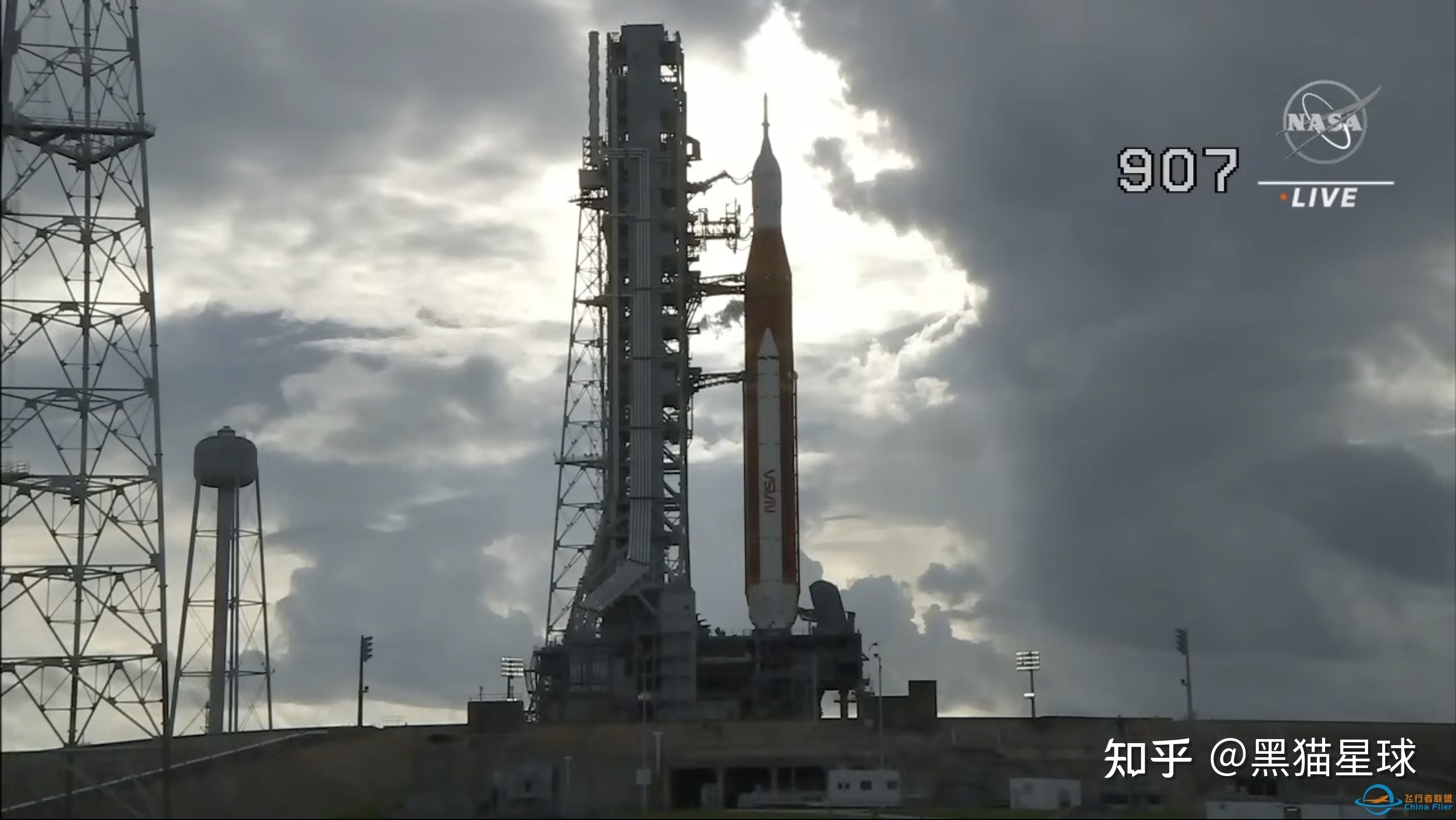

激动的心、颤抖的手,打开美国重返月球“阿尔忒弥斯”一号任务的直播画面,以为人类真的要再次开启向月球进发的序幕了。然而晚上8点33分一过,SLS火箭依然杵在39B发射台上纹丝不动。根据直播方的现场播放,是SLS火箭的三号引擎发生故障,无法达到发射时的温度,因此在点火前数分钟决定推迟发射。
整装待发的SLS火箭,又鸽了

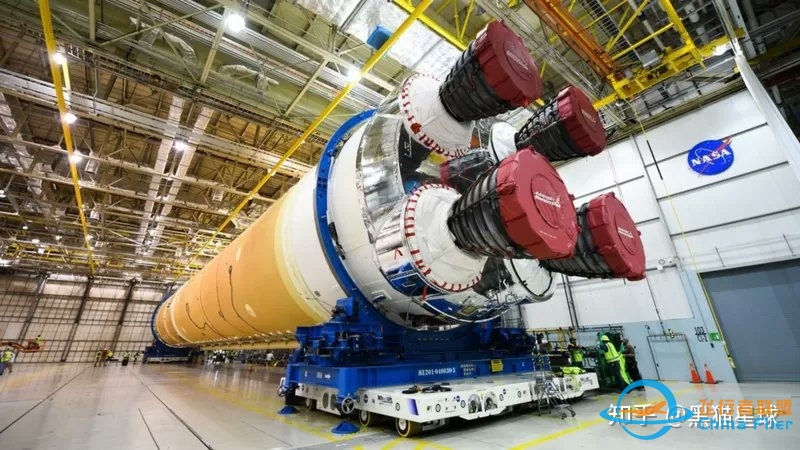

SLS芯级总共有4台RS-25发动机,每台发动机可产生约2320千牛的真空推力,总推力约8900千牛,这次发生故障的三号引擎,估计就是其中之一。而RS-25其实就是美国航天飞机的主发动机SSME,目前总共库存有18台,有16台可用于发射,也就是4枚SLS火箭的用量,当然RS-25也可以重复使用。
SLS芯级有4台RS-25复用发动机
由于这些火箭发动机都是库存了十几年到几十年的囤货,所以哪里“头疼了”,哪里又“脑热了”,真不好说,就像俄罗斯“科学”号实验舱一样,上天之后主发动机故障,搞得惊心动魄的,也是有可能的。所幸SLS这次是没上天就故障了,不然就不是推迟发射这么简单了。
SLS BLOCK1首发箭
当然,也有消息说是SLS火箭又漏了,在前两次湿彩排过程中,SLS火箭就曾多次发生燃料泄露,甚至是核心级加注的低温液氢液氧燃料泄露,导致演练不得不中断。而这次正式发射前的泄漏点,据说就是4月份“漏油”的地方。如果这个消息属实,那么问题就不简单了,说明SLS根本没有解决这个“病灶”,大概率发射要推迟很久,很久。
又漏了?
囚徒的困境
而NASA的说法则是不准备泄燃料,就在发射台修修看。要知道,在发射前,SLS火箭已经整整加注了742个立方米的液氧,和2033立方米的液氢。如果真的不泄燃料就开始维修,再来一次雷暴天气的话,被闪电劈炸了就神作了。
壮观
但如果要卸燃料,也存在爆燃的风险,而且时间会拖得比较久。如果还要返厂的话,今年内都不一定能发射得了。要知道,上一次SLS在4月份被拖回总装厂,再出门的时候就是8月份了,上次的还只是小问题,而这次的问题,从目前的情况来看,不小。
目前来看,问题不小
