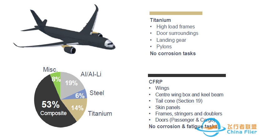

大面积使用先进材料
复合材料,钛和新一代铝合金被广泛应用于A350XWB宽体飞机,空客根据这些材料的最佳特性将它们分别应用于机身的不同部位。占据机体53%重量的复合材料相较于传统铝材可以有效降低飞机的重量,而且可以大幅减少针对机体疲劳程度相关检查的需要。另外,复合材料和钛的大量使用也减少了对于A350XWB与机体腐蚀相关维护检查的要求。所有这些新型材料的广泛使用使A350XWB的整体机身疲劳和耐腐蚀性维护工作减少60%。
A350XWB机身是由四个部分的复合材料面板组装至碳纤维框架而成,其中有两块侧面板、一块顶面板及一块机腹面板。与其他采用复合材料的飞机相比,这种建造技术允许空客工程师依据机身不同部位分布的应力和载荷的计算值而定制每个面板复合材料的层叠厚度。
碳纤维特别涂装的A350 MSN2号测试机 机身的特殊喷涂是放大的碳纤维结构

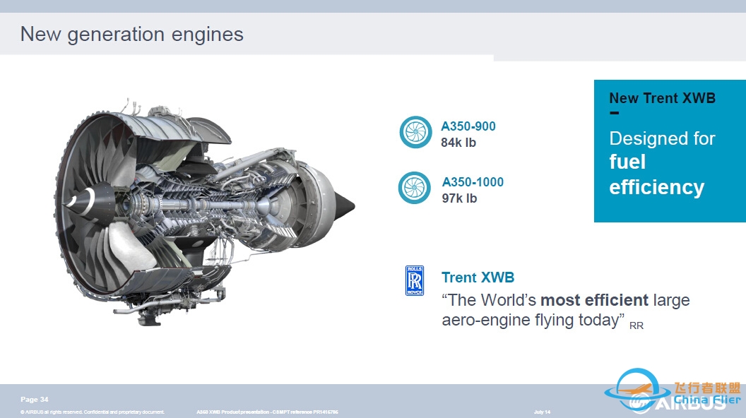

高效的发动机
A350XWB采用的罗尔斯·罗伊斯遄达XWB(Trent XWB)发动机是罗罗生产的最大的涡扇发动机,风扇直径达到118英寸,相比同级别飞机运营效率可提高25%,发动机在其中做出了很大一部分贡献。总结起来就是:高效,够用,不浪费。
