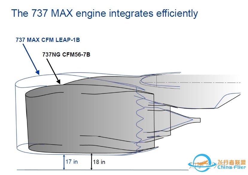

737的小短腿在波音研发NG系列时几乎已经到达极限了,饶是如此,波音仍然做了一个侧置的机匣,使得737NG的发动机是扁扁的。
如何看待的波音737 MAX防失速系统MCAS的更新方案?-5509
到了737MAX的时候,为了容纳更大尺寸的发动机,波音的工程师不得不将发动机继续前移上移,并且略微抬头(也就是这个抬头设计,使得波音不得不继续引入MCAS系统),并且将前起落架也做了加长(做了个类似“弹簧”的设计)。

为了尽可能容纳更大尺寸,更强经济性的新一代发动机,波音工程师已经做到了极限。饶是如此,737MAX的LEAP-1B也是ABC中尺寸最小的,但至少经济性勉强能赶上320NEO了。
正是737MAX上发动机的这个设计,使得波音不得不在MAX上使用MCAS系统【规避】更大的失速风险
正是737MAX的发动机设计,使得737MAX在起飞时会有一个额外向下的推力。
因此【从本质上看】,737MAX比别的飞机【更】容易出现大迎角的情况,特别是在迎角本身就不小的起飞阶段。
为了抑制【更大】失速风险,波音【不得不】在737上使用MCAS
