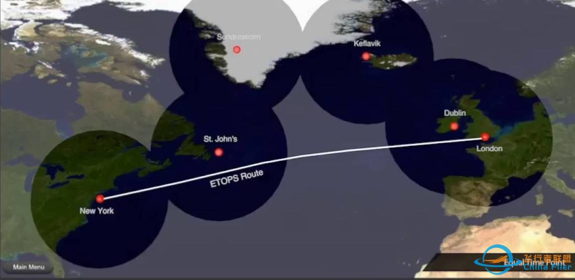

正好也辟谣下传的无数次的DC-10早期设计问题引发事故导致麦道垮台,并没有,DC-10和其后续型号MD-11现在都还在当作货机被大量货运公司使用。麦道垮台在于美国政府延长了ETOPS限制,及双引擎客机最远能远离机场的飞行时间限制,让双引擎客机也能进行长距离飞行,一下子替代了原本只有四引擎或者三引擎客机才能飞的跨洋航线。
Netflix 纪录片《一落千丈:波音大调查》揭露了哪些信息 ...-5971
空客和波音都有钱搞这种宽体双引擎客机,A330和767,麦道没有钱研发,MD-11多一个引擎油耗高航空公司自然不会买,一下子没了竞争力才没了市场的。反倒是这个经验让波音在次世代客机上选对了直飞航线的787,而不是空客搞的轴轮式A380。

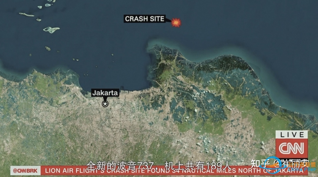

让我们把时间拉回到2018年10月29日6时20分(当地时间)
Netflix 纪录片《一落千丈:波音大调查》揭露了哪些信息 ...-1417
印尼狮子航空购买波音737 MAX8客机新机型,仅仅两个月后。
一架新飞机(航班号JT610)从雅加达起飞13分钟后失联,随后被确认在西爪哇省附近海域坠毁,机上189人全部遇难。
Netflix 纪录片《一落千丈:波音大调查》揭露了哪些信息 ...-4205

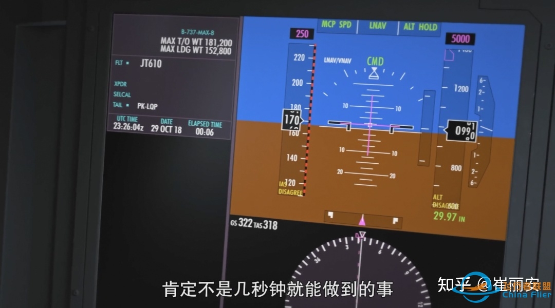

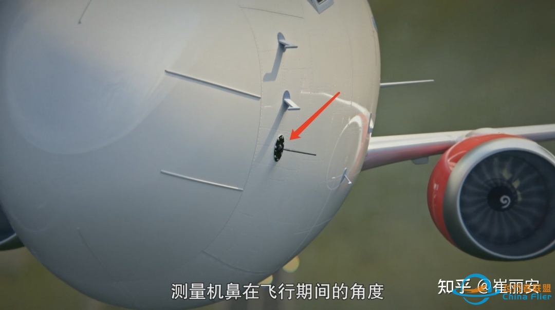

黑匣子里记载的内容显示:起飞后不久攻角感应器失灵。
Netflix 纪录片《一落千丈:波音大调查》揭露了哪些信息 ...-3455
简单一点说,所有飞机在设计上都有一个必须克服的问题叫做:自动抬头问题。
抬头的角度里隐藏着"保命"的科学。
Netflix 纪录片《一落千丈:波音大调查》揭露了哪些信息 ...-4131
攻角感应器顾名思义,感应飞机攻角是否异常。
攻角(也叫迎角)过大,飞机就会有危险提示,气流会被干扰从而损失升力,导致失速。

可奇怪的是,JT610的攻角感应器失灵后飞机并没有失速,飞行员却在不停地与某种力量「搏斗」
飞行员拉升,就有东西把机鼻压下来,拉升,压下来,飞机在高空中反反复复画折线。

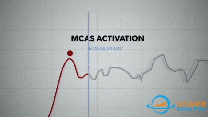

而在JT610的事故中,攻角感应器的故障,造成了飞机抬头问题的误判。
MCAS接受到错误指令,所以错误启动,不停的压低机鼻,压低压低压低。
所以飞行员只能不停地拉升拉升拉升,直到无法拉升。

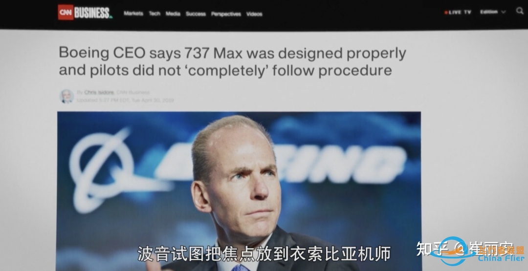

波音指责飞行员没有做出准确的专业操作——关闭MCAS系统。
可离谱的是,狮航的飞行员不知道MCAS系统如何运作,连这个系统叫什么都不知道。

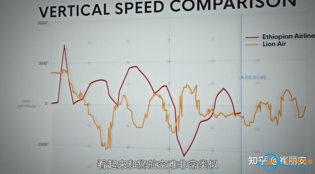

黑匣子显示,这两次空难的过程非常类似。
Netflix 纪录片《一落千丈:波音大调查》揭露了哪些信息 ...-7131
既然第一次事故后,MCAS已经修正并培训过了,为什么还会发生事故。
也许这个系统的整体设计存在极大的问题。

所以,波音再次转移视线到飞行员身上。
虽然MCAS故障,但飞行员没有做出专业的应对措施。

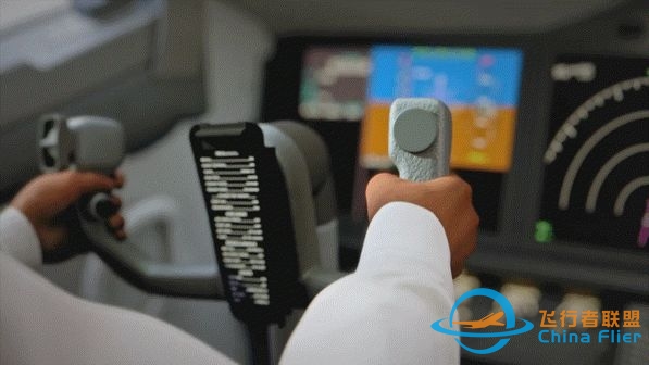

黑匣子中明确记录了事件经过的全貌:
机组人员知道了MCAS已经错误启动,系统会先启动十秒,强力把机鼻往下压。
Netflix 纪录片《一落千丈:波音大调查》揭露了哪些信息 ...-473
震动、高度、速度的警告灯同时亮起。
即使在如此紧张而混乱的局面下,副机长依然立刻指出切断MCAS,并重复了两遍。
Netflix 纪录片《一落千丈:波音大调查》揭露了哪些信息 ...-8437
可MCAS的错误启动的时候,飞机的时速已经很快了。
压低机鼻的这十秒钟,已经成为了飞机坠向地面的致命伤。
关闭系统后的再次拉升已经是强弩之末,无法挽回了,飞机以每分钟1万米的速度俯冲。

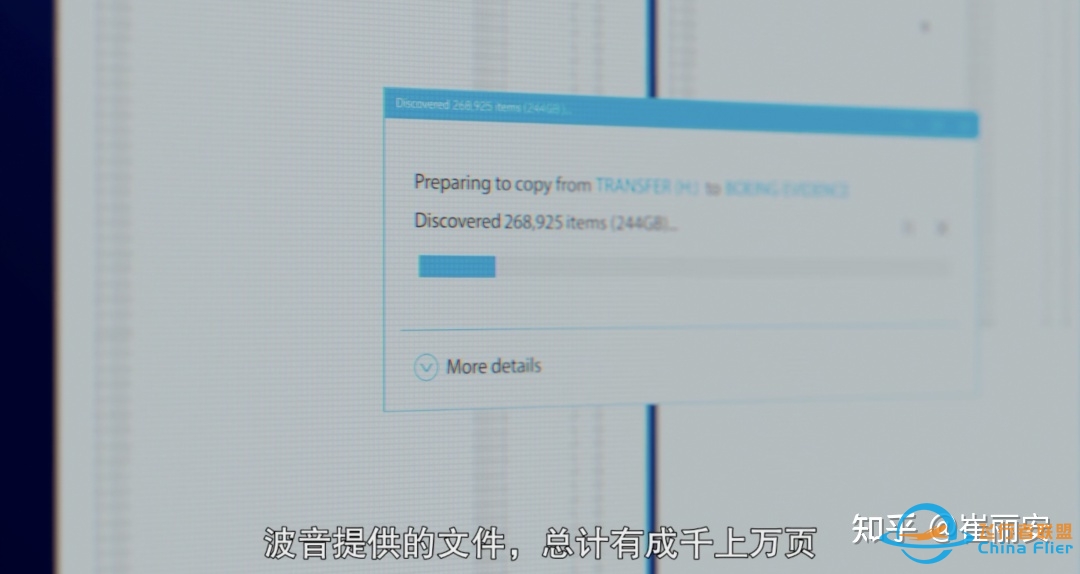

波音对此提供了上万页的文件。直到事件的最后,他们还期盼着混淆视听。

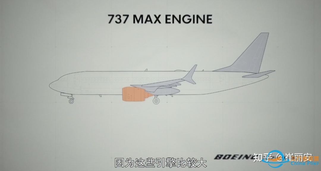

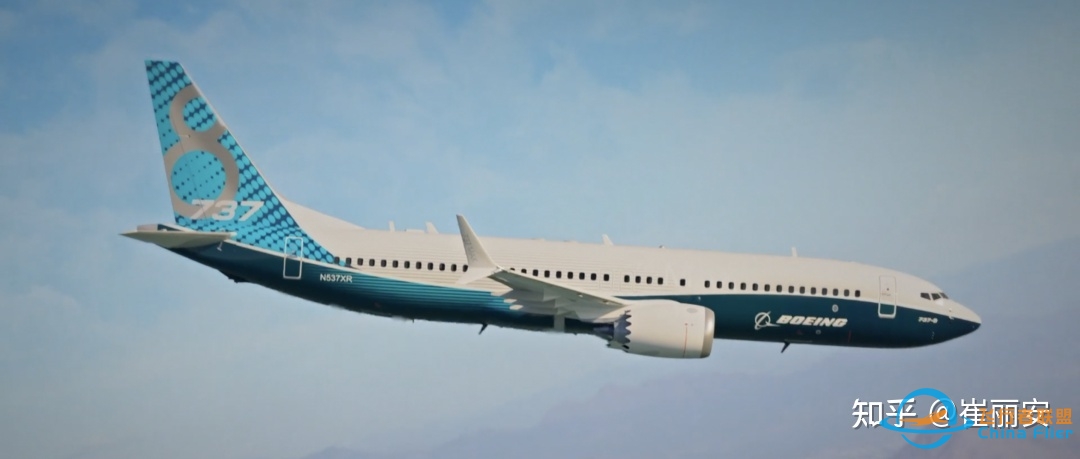

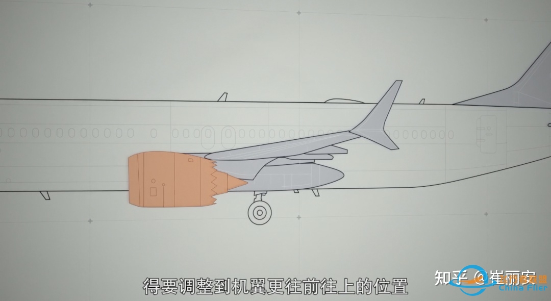

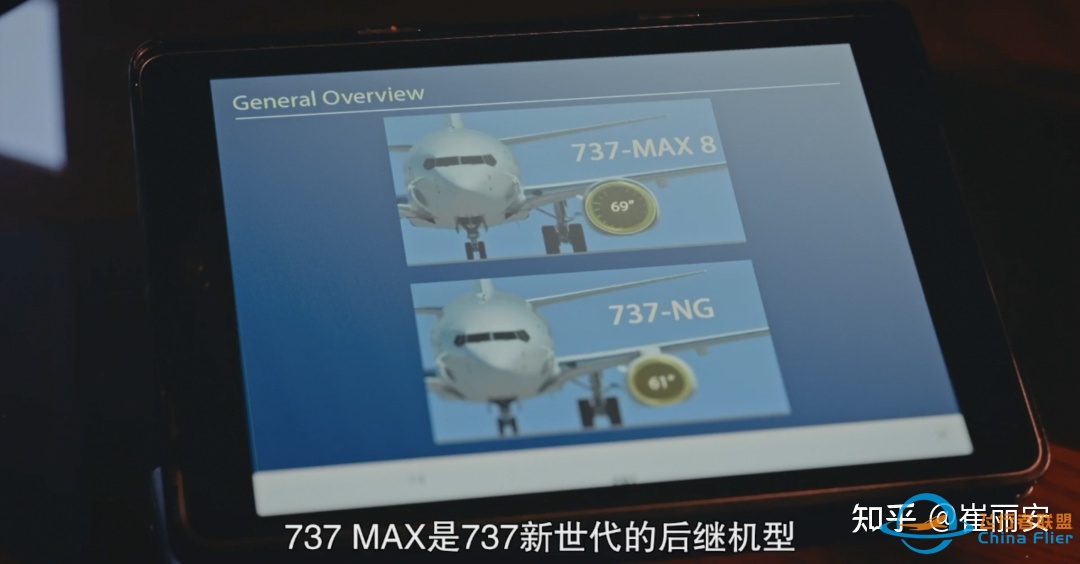

2013年,波音才刚开始打造737MAX,他们改造了45年历史的机身,搭配了省油但是巨大的全新引擎。
Netflix 纪录片《一落千丈:波音大调查》揭露了哪些信息 ...-4852
因为引擎比较大,抬头问题会更加严重,所以他们把引擎调整到了更往前往上的位置。
Netflix 纪录片《一落千丈:波音大调查》揭露了哪些信息 ...-3324
并介入了全新的「防抬头系统」MCAS。用意是帮助飞行员平衡飞机机身。
Netflix 纪录片《一落千丈:波音大调查》揭露了哪些信息 ...-3599

另外,他们把唯一一个攻角感应器,设置成了MCAS启动的唯一条件。

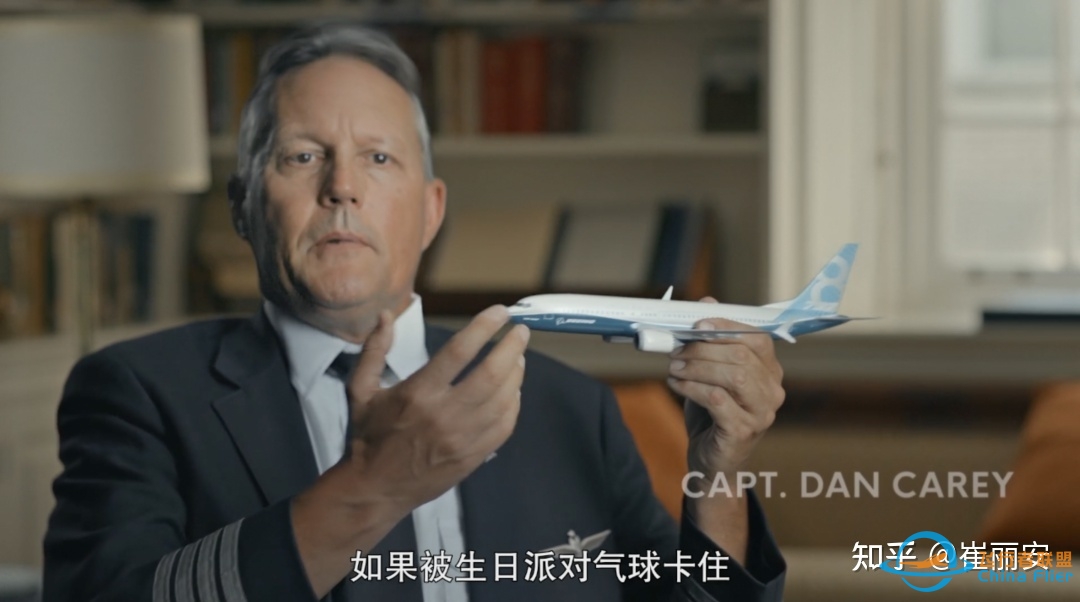

而这个感应器在以往的飞行中的意外并不少见:气球、飞鸟。
Netflix 纪录片《一落千丈:波音大调查》揭露了哪些信息 ...-2045
攻角感应器的损伤对于有经验的驾驶员来说,是完全可以冷静处理的可控故障。
可连接MCAS以后,系统错误启动,便会直接越过飞行员的操作,强行将机鼻压低栽向地面。

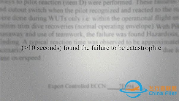

就算飞行员能迅速关闭系统干预,留给他们的反应时间是多久呢?十秒钟。
Netflix 纪录片《一落千丈:波音大调查》揭露了哪些信息 ...-9418

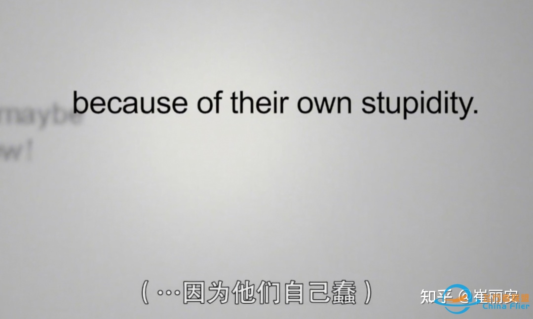

事故发生的前一年,狮子航空曾提出:是否需要新机型的模拟训练?
波音的内部邮件中显示:完全不需要任何模拟训练,要求训练只能说明他们自己(狮子航空)太蠢。

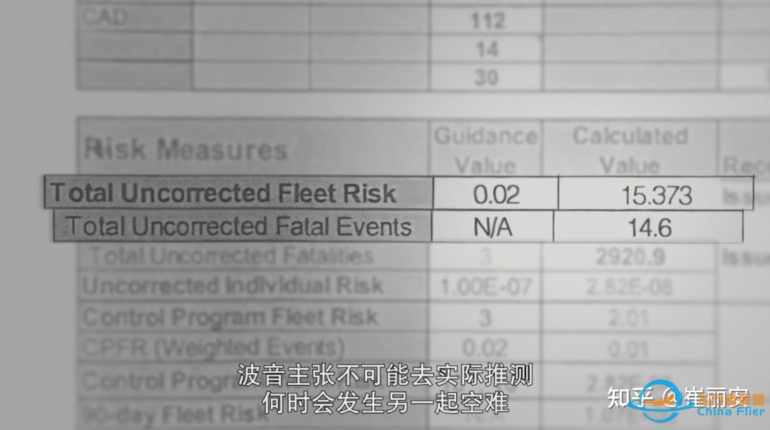

在狮航悲剧发生后,FAA还曾做过一项没有公布的检测。
结果是:如果系统不进行修正,数学模型显示MCAS将会每两年造成一起空难。
Netflix 纪录片《一落千丈:波音大调查》揭露了哪些信息 ...-6043
波音表示很快会研发测试,加装修正后的软件,只要行动够快,就不会再次造成另一起空难。
Netflix 纪录片《一落千丈:波音大调查》揭露了哪些信息 ...-4151
联邦航空总署接受了这样的主张,并未采取强制停飞令。这其中不乏大企业的侥幸与傲慢。

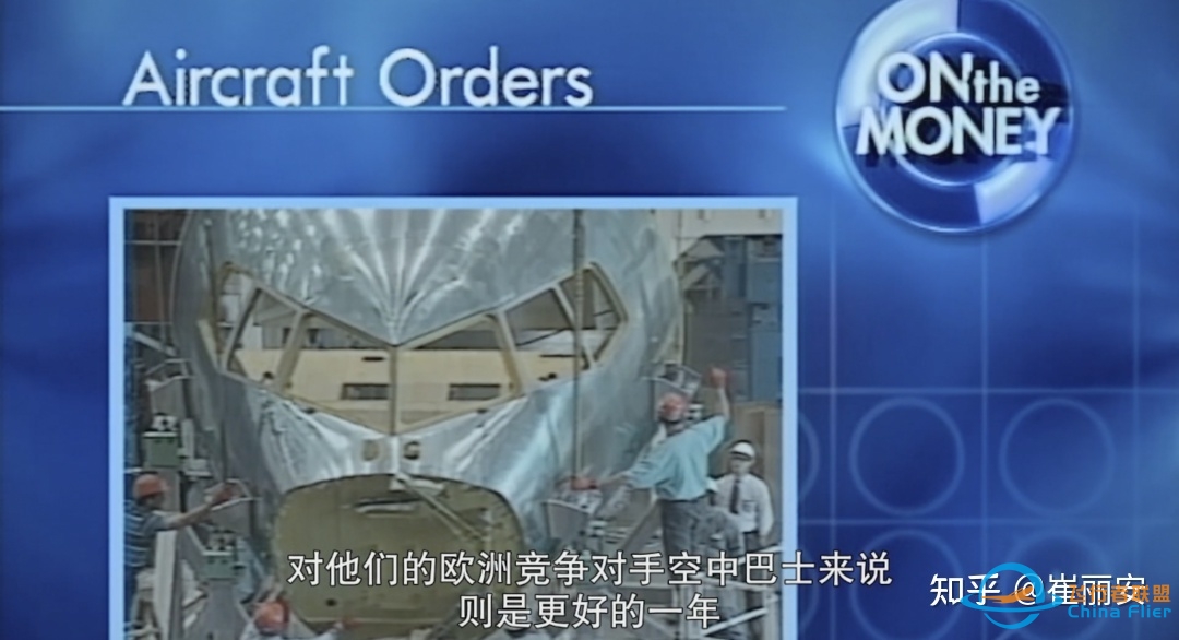

Netflix 纪录片《一落千丈:波音大调查》揭露了哪些信息 ...-8408

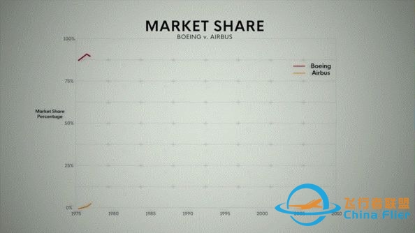

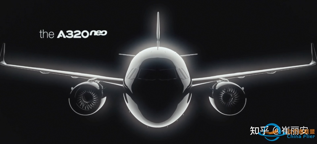

与此同时,波音最大的竞争对手「欧洲空中巴士」拿到了427张订单,波音只有368张。
2010年,空中巴士又推出了全新的机型:A320neo
Netflix 纪录片《一落千丈:波音大调查》揭露了哪些信息 ...-7815
neo既省油又受欢迎,波音面临史无前例的挑战和紧迫感。
Netflix 纪录片《一落千丈:波音大调查》揭露了哪些信息 ...-8448
波音没有时间与技术研发新机型,但又不得不与之抗衡。
于是,他们迫不及待地把737引擎改为省油版,推出了737MAX……

谁知,5个月后,2019年3月10日。
又一架波音737 MAX在非洲坠毁,158人丧命
时速一千公里的飞机,直直在地上撞出了一个大坑。
零件和衣服散落一地,但亲属们没有遗体可以领回。
他们只能在事故现场,撕心裂肺地哭嚎。
Netflix 纪录片《一落千丈:波音大调查》揭露了哪些信息 ...-8546

但是,同样的机型,同样的全新飞机。
在极为相似的情况下,短短几个月内先后坠机。
这绝对不正常。

调查初期,波音承认MCAS系统失效。
但又坚称,是外籍机师能力不行,没能采取精准行动。
还大肆运用公关洗地,煽动舆论。
Netflix 纪录片《一落千丈:波音大调查》揭露了哪些信息 ...-432
Netflix 纪录片《一落千丈:波音大调查》揭露了哪些信息 ...-900
然而,黑匣子的记录表明:
机师们在MCAS系统启动后,完全按照波音的培训进行了操作。
但事故还是发生了。
Netflix 纪录片《一落千丈:波音大调查》揭露了哪些信息 ...-3761

可波音却非常不配合调查
Netflix 纪录片《一落千丈:波音大调查》揭露了哪些信息 ...-6542
Netflix 纪录片《一落千丈:波音大调查》揭露了哪些信息 ...-1673
约谈,一拖再拖。
要求提供文件,遥遥无期。
就连受难者家属,他们也相应不理。
Netflix 纪录片《一落千丈:波音大调查》揭露了哪些信息 ...-5484
直到调查组动用了国会律师。
波音公司才不得不将内部材料上交。
真相,渐渐浮出水面。

2010年,波音最大的竞争对手,空客,推出了一个史无前例的大爆款——A320 NEO。
这款机型的最大卖点,在省油。
对航空公司来说,省油就是省钱,因此纷纷抢着来订购。
Netflix 纪录片《一落千丈:波音大调查》揭露了哪些信息 ...-7077
Netflix 纪录片《一落千丈:波音大调查》揭露了哪些信息 ...-9799
这下,波音公司着了急。
冥思苦想过后,他们很快拿出了方案:
把更省油的引擎,直接放在现有的737机型上。
Netflix 纪录片《一落千丈:波音大调查》揭露了哪些信息 ...-9148
Netflix 纪录片《一落千丈:波音大调查》揭露了哪些信息 ...-7862
这个方案,可谓优势巨大。
第一,研发周期短
在竞争如此激烈的情况下,研发新机型,根本来不及。
改设计,显然容易得多。

然而,这个方案的问题也是巨大的
因为新引擎太重,必须加一个新功能——MCAS系统,来平衡飞机。
而这个功能,居然只用飞机鼻子上一个小小的感应器来控制。
一旦撞到气球或鸟,很容易发生故障
Netflix 纪录片《一落千丈:波音大调查》揭露了哪些信息 ...-1000

波音内部的测试报告表明:
如果MCAS系统故障,即使是进行过驾驶训练的飞行员,若在10秒钟内不作出反应,就可能彻底完蛋。
但,他们仍然选择将一切隐瞒。
Netflix 纪录片《一落千丈:波音大调查》揭露了哪些信息 ...-5619
结果就是,现实中倒霉的机长们。
在没经过任何训练,且完全不知道系统存在的情况下。
开着极易暴走的飞机,冲上天空。
10秒一过,直接一头栽向地面。

第一次事故发生前,还发生了一件更离谱的事。
狮航曾经主动要求,进行新飞机模拟训练。
结果波音拒绝了。
不仅拒绝了,甚至还私下取笑人家:看这些大傻子。

而且第一次事故发生后,波音始终没有考虑停飞737 MAX。
甚至一心还想着,怎么才能让它继续飞。
这简直就在拿人命在豪赌
赌他们在解决上述种种问题前,问题不会再发生。
显然,他们赌输了。

同时,外部市场也发生了激烈的改变。
波音的最大竞争者——空客,势头强劲。
且在2003年,市场份额彻底超过了波音。
Netflix 纪录片《一落千丈:波音大调查》揭露了哪些信息 ...-6609

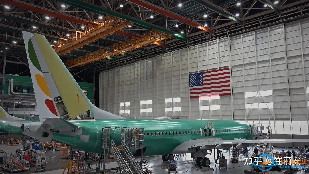

工程师老发表意见,那就把总部从西雅图搬去芝加哥,远离他们。
Netflix 纪录片《一落千丈:波音大调查》揭露了哪些信息 ...-289
总之,就是必须多、快、省地把飞机造出来
至于好不好?
订单量上来了就是好。
股价涨上来了就是好。
Netflix 纪录片《一落千丈:波音大调查》揭露了哪些信息 ...-8270
