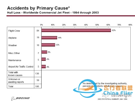

根据不同的统计数据,飞行事故仅有约10-20%是由飞行器自身功能失效引起的(对照上图数据,由飞行器自身功能失效引起的灾难性事故率约0.2-1.2/百万飞行小时),而大部分事故是由于飞行员操作失误。
波音统计的事故原因数据
如果按照简化飞行(和维护)操作(SVO)的理念,飞行员在非极端情况下无需负责基础飞行操作(如姿态稳定、高度保持等),以及加入了包线保护、障碍物预警(或自动规避)、气象预警(或自动航线规划)、自动故障预测诊断和隔离重构等功能之后,事故率有望显著降低。

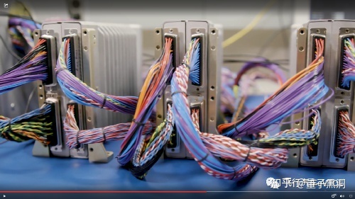

霍尼韦尔用于eVTOL的电传飞控模块
霍尼韦尔等传统厂商也依托技术积累,进行了将电传飞控计算机、雷达等设备轻量化的尝试。事实上,仅依靠设备的轻量化是远不足以满足成熟阶段eVTOL(多种多样机型对于机载系统架构灵活性)的要求,而是需要从系统架构到设备功能均进行独特设计。
例如,对于飞控等机载电子设备,在满足系统安全性、环境适应性的前提下,需要通过提高集成度降低计算机等设备数量和重量,通过总线技术降低线缆数量和重量,通过电力电子技术减少继电器、保险丝的重量等。

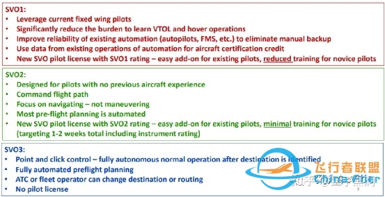

NASA简化飞行操作等级
简化飞行操作与当前操作对比,从理念上便具有重大差别,在系统设计中也将产生深远影响
简化飞行(和维护)操作的设计理念所带来的复杂度提升则更明显。例如,在传统飞控系统设计过程中,很多失效条件下会以飞行员作为兜底的“备份系统”,而且(除了事无巨细的防止误操作的设计和措施以外)认为飞行员总能做出正确决定,这也是波音737 MAX悲剧的重要原因(当值飞行员并不知道飞机搭载了MCAS系统,因此很难在第一时间做出关闭俯仰配平的决定);而在设想的不同等级的简化飞行操作中,需要飞行员操作或兜底的项目随等级提升而大幅降低,而这些项目相关的控制律,故障诊断、隔离、恢复策略软硬件安全性就需要靠设计来保证。相对于有飞行员兜底的情形,每个等级简化飞行操作所带来的逻辑判断和决策分支都将会有数量级的提升。

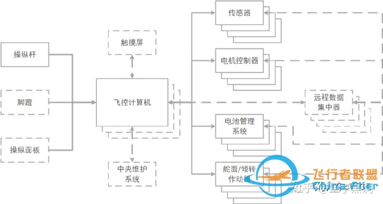

中短期(实现无需机上驾驶员的全自主飞行之前)内,eVTOL的飞控系统与民机将采用相似的设计思路(如下图所示)。但由于极致轻量化的需求,硬件设备及拓扑结构将会有明显不同。例如:
根据不同的操纵逻辑设计,eVTOL操纵可能不需要脚蹬(例如Joby),操纵面板可能用触摸屏代替(例如亿航);
根据运行风险不同,飞控计算机可能从单余度到非相似多余度,可以固定翼模式水平着陆的机型,可能包含运行直接控制律的应急飞控计算机;
由于eVTOL机身较小,远程数据集中器的使用可能减少或不使用;
飞控计算机将集成更多的功能,如飞行管理、健康管理等。
eVTOL飞控的可能形式,其中虚线指根据机型不同,该项可能存在,也可能不存在

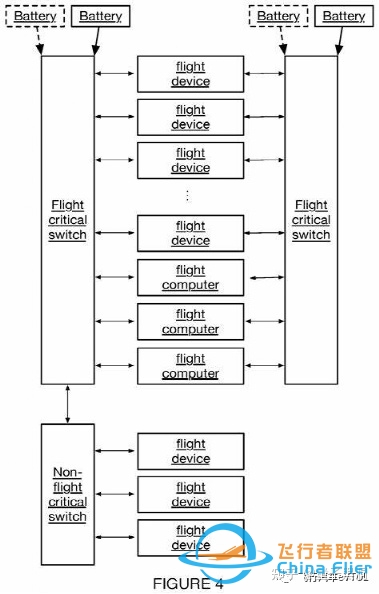

下图为Joby飞控系统的一种可能实现方式(来源于专利文档),其巧妙之处在于采用POE以太网交换机,将供电和通信网络合二为一,所有飞控计算机和其他设备均挂在该总线上,并可能将安全关键部分和其他部分隔离的方式在物理上实现安全分区,尽管当前看不到该架构在安全性指标,但这不失为通过优化拓扑结构降低系统重量的可能途径。

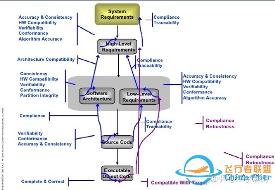

这是马可尼(后并入BAE)公司完成波音777电传飞控系统开发的工程量,笔者无法查到马可尼公司在总开发工作量中的占比,暂时认为其承担了其中的绝大部分,我们回顾一下ARP4754中的开发流程示意图,通常只有设备(LRU)内部的机电、软硬件研制才定义为开发(Development),整机级、系统级,乃至设备(LRU)的需求及安全性研制,均称为设计(Design)。
在V字型流程中,通常仅有底部的软硬件详细设计阶段成为“开发”

波音777仅自动飞行指引系统的研制过程中,就包含了约1800个需求(不包含软硬件底层需求),超过10000次需求变更。我们知道在飞行器研制系统工程中,每项需求相对于一个小工作包,研制过程设计需求的捕获、分解、确认、评审、开发、验证、审查等一系列工作。
需求分解、追溯过程简图

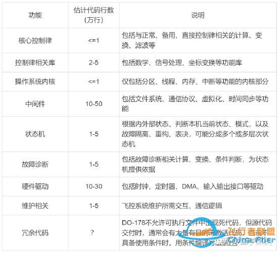

波音787飞控计算机所包含的代码量,该飞控计算机采用三通道+三余度架构,每台飞控计算机软件相似,硬件非相似,因此除了与硬件强相关的驱动之外,这些代码中的大部分在三个通道中是相同的,我们可以大胆(且不负责任)地猜测一下这些代码的组成部分。
这些代码中,核心控制律、状态机、故障诊断、维护相关以及部分冗余代码为机型强相关,难以大量重用既有代码,其开发过程需严格按照与安全性需求匹配的流程进行(飞控系统绝大部分软件为DAL-A级)。当然,飞控软件的开发过程早已大量采用基于模型开发+代码自动生成,但代码量与系统复杂度强相关,因此海量的代码也对应极其复杂的模型,其需求、设计、验证、代码生成并背靠背测试的工作量也是相当可观的。
