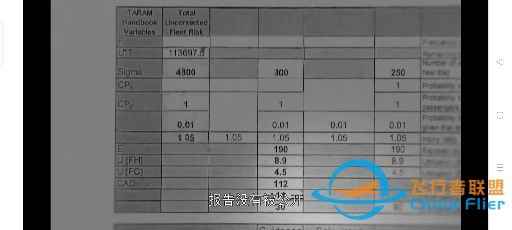

在MCAS系统协调表上有the catastrophic failure.
波音737Max为什么要加入MCAS系统?-6351
波音737Max为什么要加入MCAS系统?-1376
FAA也给出了较高风险评价,也无法叫停或者暂缓飞机上航线么?没有机构 和 机制可以制约么?
