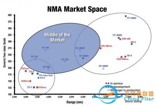

波音MOM中型客机和767有何区别?-3757
波音对MOM的分析
在波音看来,新型的MOM飞机有足够的市场需求。一方面。目前在役的波音757、空客A300和A310客机数量有500余架,大部分机龄已超过20年,即将面临退役。另一方面,现今运行MOM范围内航线的飞机大多由大型、昂贵、燃油效率偏低的宽体机执飞,如波音767和空客A330,新的MOM飞机能够提高燃油效率和运行经济性。

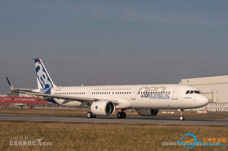

A321neo
一个特别典型的例子就在于,尽管波音最终仍为自己选择了一个保守但相对保险的方式,即继续“放大”737MAX机型,以抗衡热销的A321neo,但航空公司和飞机租赁商仍然在短短几天之内就用360架订单回应了这个看起来似乎在一年前就应该启动的项目。

订单数量差距比较大的主要原因很简单,就是空客的启动和交付时间更早。A321neo延续并扩大了在A321时期对波音同级别机型的优势,目前为止一共获得了超过1400架订单,占据同级别市场的80%。

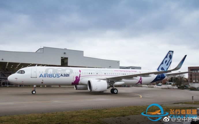

空客近日公布其A321neo ACF(Airbus Cabin Flex)新客舱布局,通过更改舱门布局使最大载客数提高至240人。(1月10日更新)感谢@航空物语
波音MOM中型客机和767有何区别?-4594
新布局座舱 来自微博@航空物语

而前面我们说了,NMA的定位大约是220-270座,B737与A320全系列刚好都低于220座,因此NMA就是刚好卡在757-300与767-200ER之间。那为何不继续改进757、767呢,推出757MAX或767MAX呢?因为,757早在2005年就停产,767也在2007年停产。再改进不如直接推出NMA。

2014年至今,波音和30家航空公司进行了交流,以确定他们是否需要比波音737MAX更大的飞机。根据客户反馈,他们需要的新飞机比现有波音757大约20%,航程远25%。客户的需求促使波音开始对这一细分市场的飞机进行研究。波音预计,未来市场对220-270座“中级飞机”(MOM)的需求为3000-4000架,而现有的A321neo、A321LR和737MAX 9都还太小,无法满足客户对更大窄体飞机的需求。
从目前现役和在研飞机的航程和载客量来看,自波音757和A300/A310系列停产后,载客量为220人-270人,航程为7242km-8047km的市场仍然存在一定的市场空白,市场进入壁垒较小。
