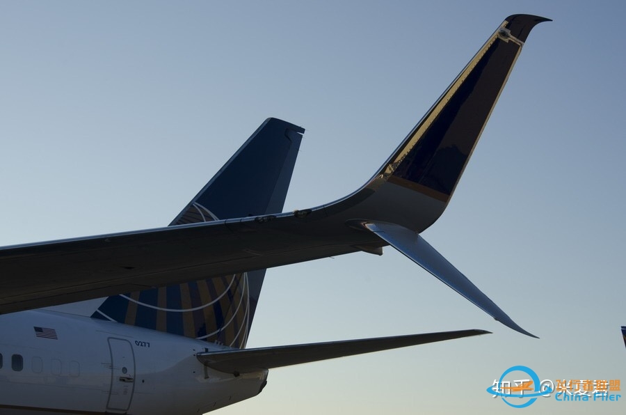

2013年,APB(波音)发布了为737NG设计的双弯刀型小翼。在融合型小翼的基础上,将翼梢处改成后掠的弯刀型,同时在根部增加了带下反角第二片小翼。APB宣称其比融合型小翼节油2%,其与融合型小翼一同作为737NG的选装配置。米夏个人觉得双弯刀小翼是最好看的。

2015年,首架737max下线,双羽式小翼随之出现。作为737max的标配和标志,双羽式小翼的融合度比双弯刀更高,上下分叉,标志着波音在玩了几十年的单片小翼后接替空客全面推广双翼小翼。波音宣称其能够比融合型小翼节油1.8%。顺便吐槽一句,国内航司在引进737Max后,很少有根据其双羽小翼对小翼涂装进行优化的,使得其不但没有增加双羽小翼的美感,反而令其变丑了。

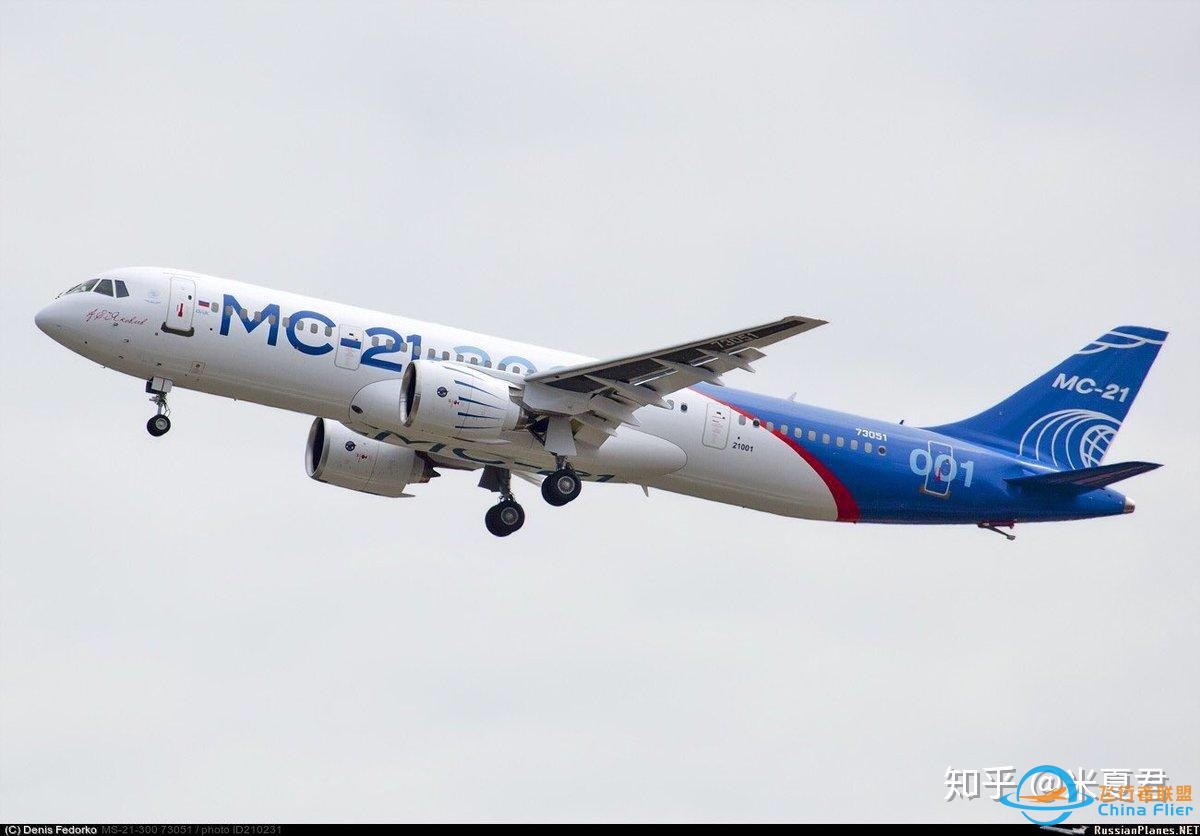

我们似乎普遍有一个观点,新飞机都会装小翼,但MC-21说我不是我没有。

此外,尽管小翼对于减少诱导阻力有着显著的效果,然而相比于优化机翼、机体结构和启动,更换新世代的引擎,其对燃油效能的改进仍然相当有限,而且会造成成本增加。MC-21通过极其激进的复材比例应用实现减重,以及普惠GTF引擎的优异性能,已经足以(毛子认为)在燃油性能上对A320Neo、737max和C919构成一定优势,后续再考虑小翼也不晚。(当然也有可能因为这架飞机是验证机所以暂时不装小翼)。
波音和空客谁的翼尖技术更强,为什么?-6595
毛子的MC-21-300,没有小翼

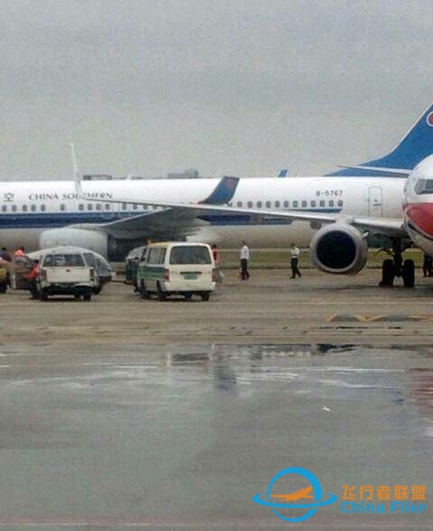

广州白云,谁才是老大?737同门相残!
波音和空客谁的翼尖技术更强,为什么?-6393

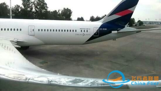

智利圣地亚哥阿图罗·梅里诺·贝尼特斯准将国际机场
同门相残!今日便要决出who才是南美航空最tough的B789!
波音和空客谁的翼尖技术更强,为什么?-5511

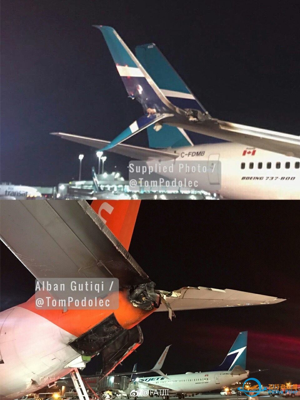

多伦多机场Sunwing的737与一架Westjet的737在多伦多机场发生碰撞起火
波音和空客谁的翼尖技术更强,为什么?-4387

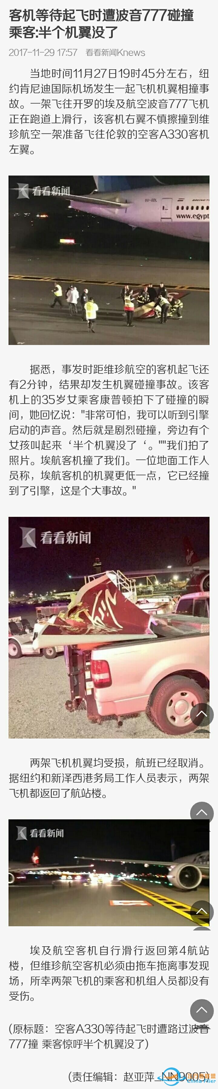

20180307,A家380首杀拿下一血,轻抚B家777菊花笑而不语
 ̄  ̄)σ 单层小飞机就是拿来议论和嘲笑的!

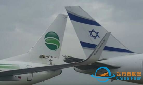

2018.3.28,以色列特拉维夫本古里安机场,以色列航空B767与德国日耳曼人航空B737跨越世纪的恩怨情仇
波音和空客谁的翼尖技术更强,为什么?-5340
