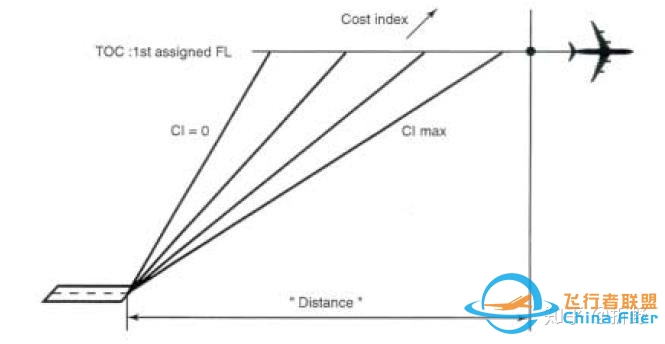

对于一个给定的爬升高度,如果CI越大,表示时间成本很高,我们的首要目标是要节省时间,所以飞机的爬升速度也就越大,相应的,爬升距离越长,爬升顶点越远。如下图所示:
从成本指数看航空公司如何节约成本-5278
飞不同成本指数对应的飞机爬升刨面
在实际运行中,通过测算我们发现,较大的CI与较低的CI之间总成本差别并不大,所以从节约飞行时间,保障航班正常的角度考虑,一般并不建议选择较低的CI。较低的CI虽然爬升梯度大,但航段总飞行时间就会相应延长,假如飞机还有后续航班任务,那么飞机落地后地面保障的压力就会很大,很有可能造成航班延误。
