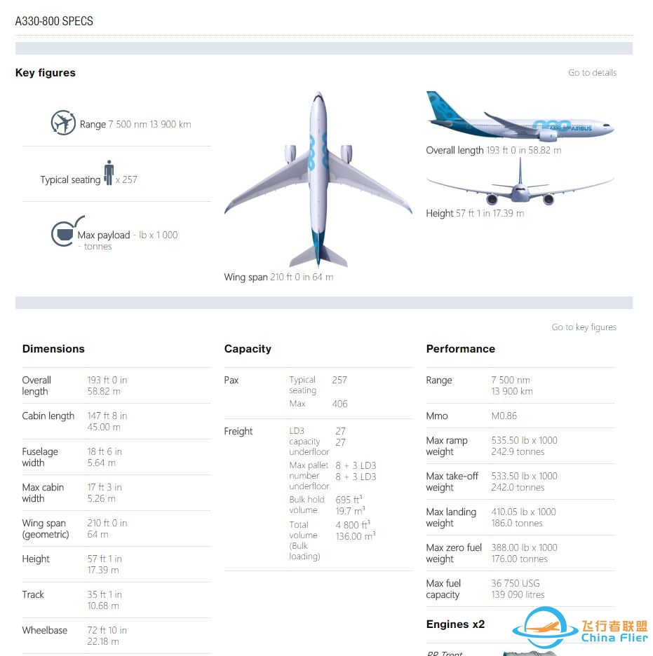

A330-800neo(257)与787-8(242)竞争

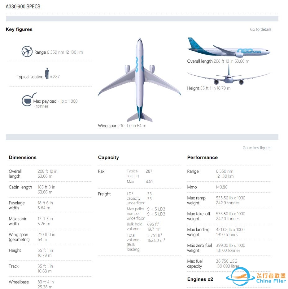

A330-900neo(287)与787-9(290)竞争

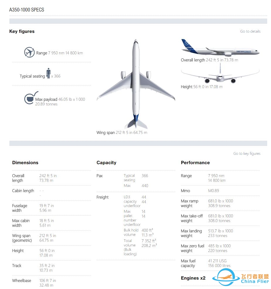

A350-1000XWB(366)与777-300ER(365)和未来的777-8(350-375)竞争

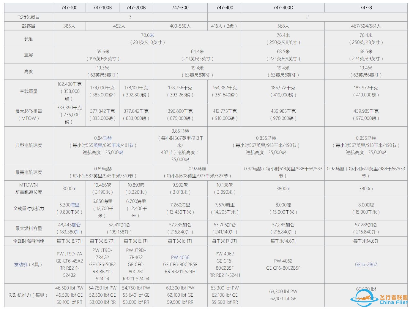

再看看B777和B747-400
空客飞机 A330、A340、A350 之间有什么差别?其与波音的 ...-1094
空客飞机 A330、A340、A350 之间有什么差别?其与波音的 ...-6572
个人觉得呢,一方面A340是为了应对ETOPS而做出的设计,另一方面,前期是为了与早期的747的竞争,而后期则是为了应对777,不过这次,空客玩脱了,四发机器的天生劣势——油耗。所以在远程以及超远程客机上,777更加出色。(我们这里不讨论B777-X)

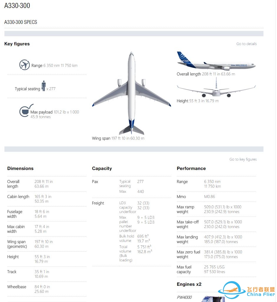

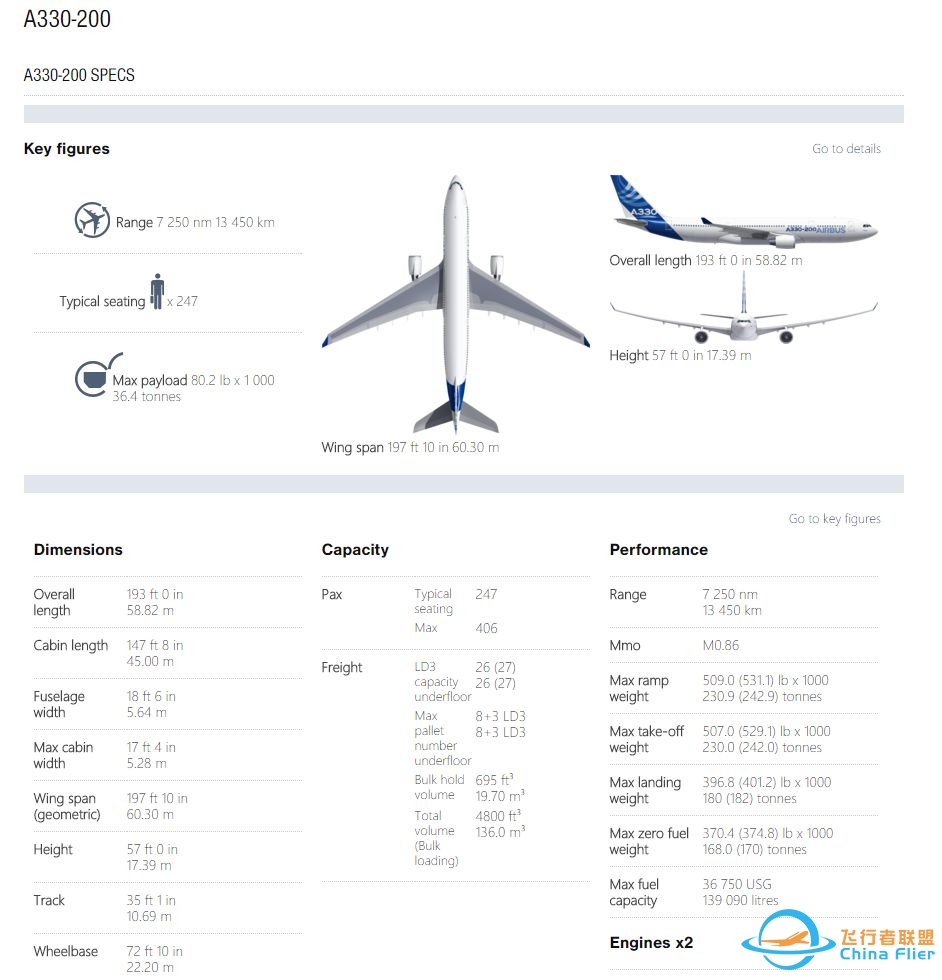

A330客运版有两种子型号 分别是A330-200 和A330-300 也就是俗称的A332和A333
它们的座位数分别位于253和295之间 (典型三舱布置)
而最大航程则是7250海里(A332)和6350海里(A333)
空客飞机 A330、A340、A350 之间有什么差别?其与波音的 ...-2712

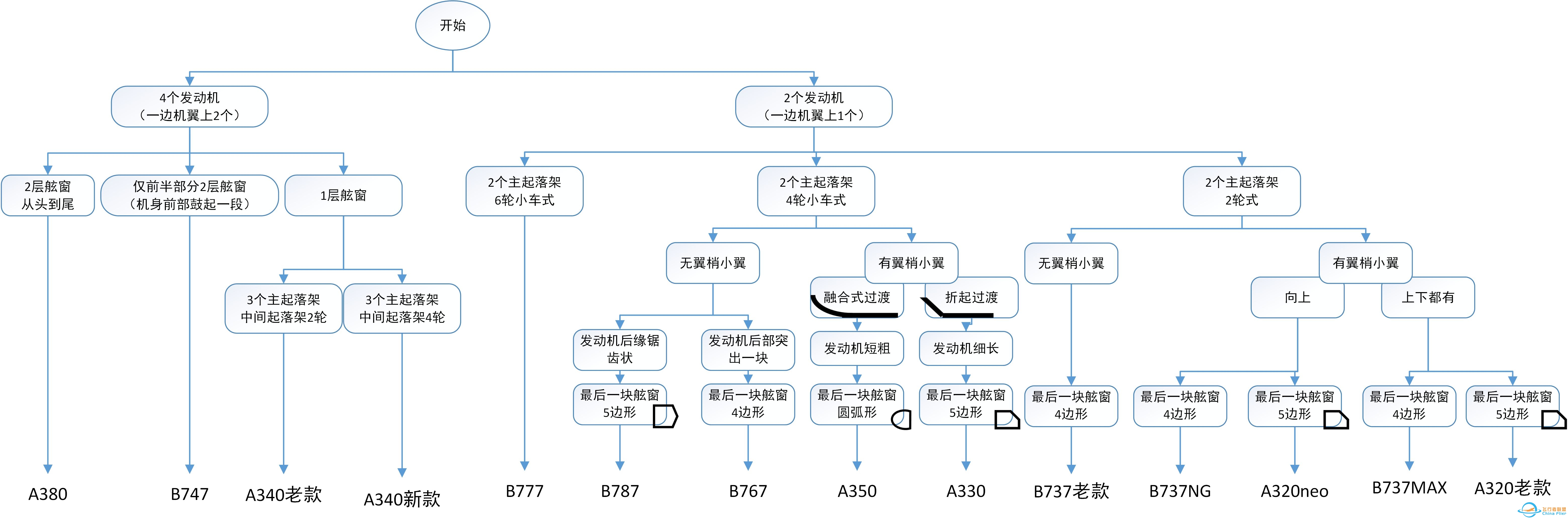

正好写了一篇如何识别客机型号的文章,摘录其中流程图,供参考
空客飞机 A330、A340、A350 之间有什么差别?其与波音的 ...-5531
详细内容和飞机图片见文章
带你装X带你飞--认认那些日常乘坐的客机们-飞机型号识别 - 知乎专栏
