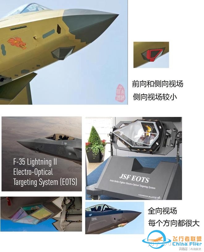

在笔者看来,F-22航电真正强悍之处:是其将雷达波伪装成随机噪音,避免被探测的功能。这个功能对运算速度要求同样不高,但是实现方法复杂,且目前的F-22竞品们都不具备。
真正对电脑运算速度提出极高要求的功能,是F-35 ETOS那种大范围成像的探测手段。然而这是F-35的独门绝活。竞品探测范围较小,与F-35不可同日而语(笔者可没说竞品是谁,别想多了)。

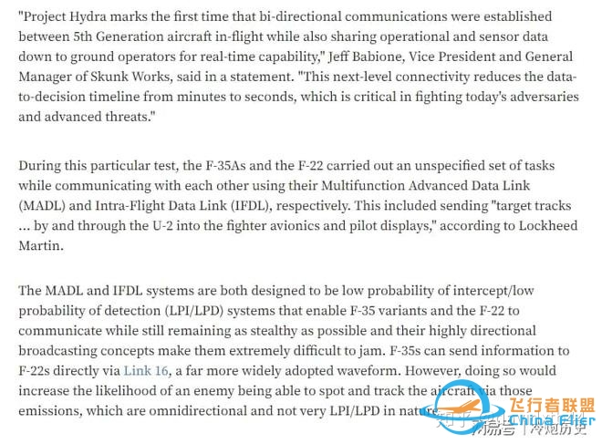

4) F-22内置数据链(IFDL)虽然不像F-35(MADL)那般先进,但是不耽误使用常规的Link16数据链通讯。借助于第三方中继,实现了全球首次五代机之间的加密通讯。
转载:F-22的航电真的落后了吗?(不代表认同作者观点 ...-6683
借助第三方中继
F-22和F-35实现全球首次五代机之间的加密数据链通讯
诚然,借助第三方是个小瑕疵。但是大家都经过社会历练,知道这个社会是结果导向型的,只看结果就对了。反正结果实现了,全球领先,何必在乎用的什么手段。还是那个问题,一斤铁和一斤棉花哪个重?
