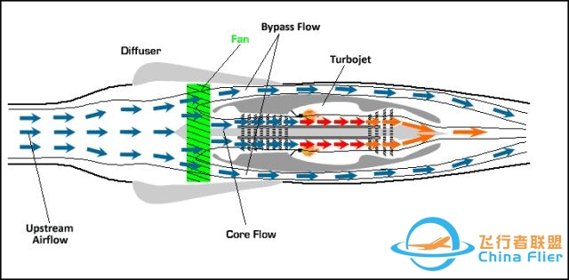

当前民航客机主要都使用
涡轮风扇(Turbofan)发动机
,所以我们就偷个懒,只讲一讲Turbofan的工作原理。
上游空气以飞机航行速度进入发动机扩压器;
风扇使空气分流成内涵、外涵两路,加速进入中心燃烧室或外涵道;
内涵气流经压缩机、在燃烧室(和燃油混合)被点燃,再进过涡轮、最终被喷口喷出,产生推力;外涵气流在喷口与内涵气流汇合一起被排出。
如果你对于发动机有兴趣,欢迎去下面的链接进行更全面地了解(http://lyle.smu.edu/propulsion/Pages/jetengine.htm)。小编和这个网站并无利益相关,只是搜集素材时发现了它,里面对压缩机的介绍简单清晰,特别适合有兴趣的初级朋友进行自科普。
明白了发动机的大概工作过程,我们再进一步看看发动机的噪声能来自哪里。

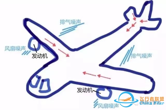

主要归纳来看,佔据最大权重的发动机噪音主要有4部分:风扇噪音、燃烧室噪音、涡轮噪音、喷流噪音。并且这些振动会传递到机身,引起机身振动。这四部分谁大谁小随发动机的涵道比变化而改变;同时,涵道比越大,机身振动产生的振动声辐射也更明显。
比起噪音的成分,它们的方向更是小编我关心的。其中,风扇噪音的最大噪音辐射在发动机中心轴向前夹角方向20-40度,这也是坐在前排机翼前边附近乘客很容易感受到的噪音之一。喷流噪音的方向则和喷射气流的方向一致,主要朝机身尾部区域辐射,所以如果你坐的位置向外看正好看到机翼后面,那麽恭喜你,喷流噪音你能全程感受得淋漓尽致!

大致来看,湍流边界层主要黏附在飞机表面,但同时也发生在驾驶舱附近或像起落架、机翼等突出物区域。并且在飞机巡航时,因为飞机尾部的湍流边界层厚度比头部大,加上低频的喷流噪音辐射到机尾,会导致尤其在低频段飞机后部的脉动压力谱密度比前部区域大很多。所以巡航时坐在机舱尾部的乘客往往会比前排乘客听到大几个dB的噪音。

感谢!超级有帮助!很多对机舱纵向部位选择的建议,在想同一排座位里横向怎么比较呢?有个小问题,看到风扇噪音的core flow是从中间走的,bypass flow从两侧走,是不是两侧三列座位的最靠走廊位置,要比中间三列座位的噪声小?
