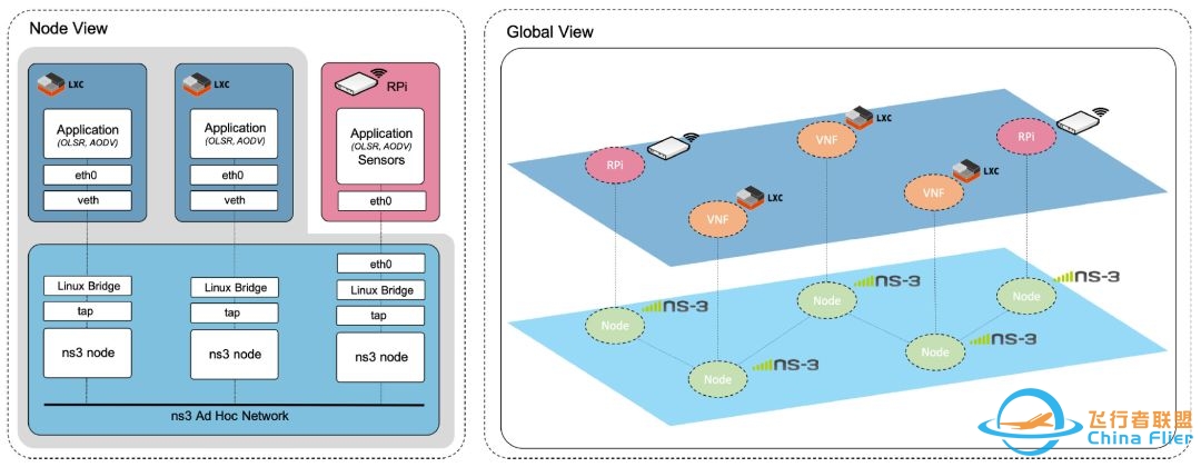

图1总结了 VENUE 的架构,系统的全局视图如图右侧所示。仿真层负责创建和建模 FANET,它还仿真 UAV 移动性。顶层代表真实节点,这些节点包含支持多无人机场景的开发和应用。两层的集成不仅允许通过模拟的 FANET 链接真实节点,而且还为每个无人机提供移动性。在图的左侧(节点视图),突出显示了 ns-3 节点和真实节点之间的连接。

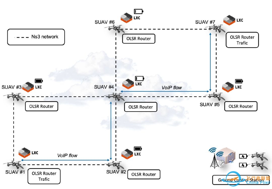

该场景代表了由 7 支 SUAV 机队提供的服务,用于在常规蜂窝网络不可用或不足时(例如紧急情况、大规模事件)启用通信,例如 VoIP 通话、视频广播、5G 网络访问。在这种 FANET 任务中,SUAV 通常确实有固定的位置,事实上,为了节省电池,它们会尽可能地栖息在陆地上。如图2所示,将 SUAV 放置在具有静态位置(悬停)的网格中,形成 FANET。每个SUAV都由一个使用VENUE平台的Linux容器表示。
图2FANET 的路由协议

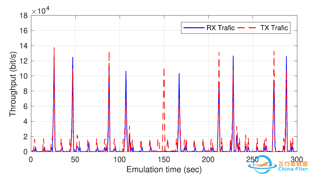

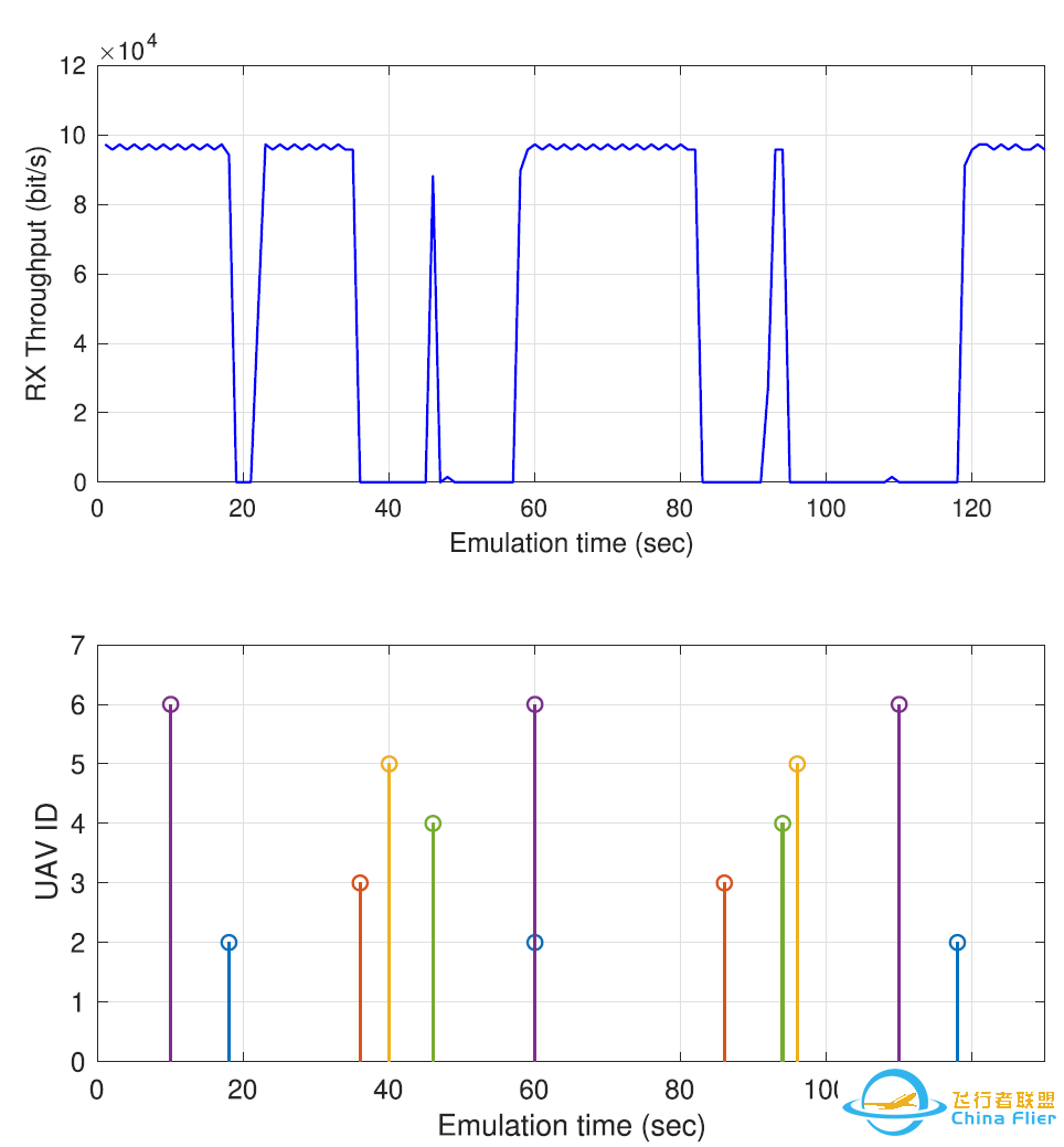

图3显示了测试的快照,其中可以欣赏单个实验的 SUAV 更换发生的时刻(底部),以及目标SUAV的相应接收吞吐量(上)。当源-目的地路径中的SUAV被替换时,目的地的接收吞吐量随之下降。该图表明,替代对吞吐量的影响取决于被替代的SUAV。
图3在其中一项实验中接收到目标无人机的吞吐量(每 50 秒失败一次)

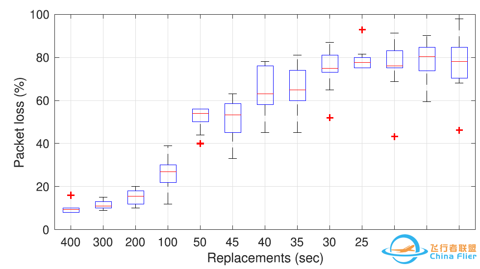

图 4说明了系统中丢失的数据包百分比取决于电池寿命。为了表示这些数据(对应于30个实验),我们选择了箱线图。通过箱线图,可以很容易地感知数据分布的中心和分散。红线与数据的中值匹配。蓝色框代表50%的数据(从75%到25% 的值)。

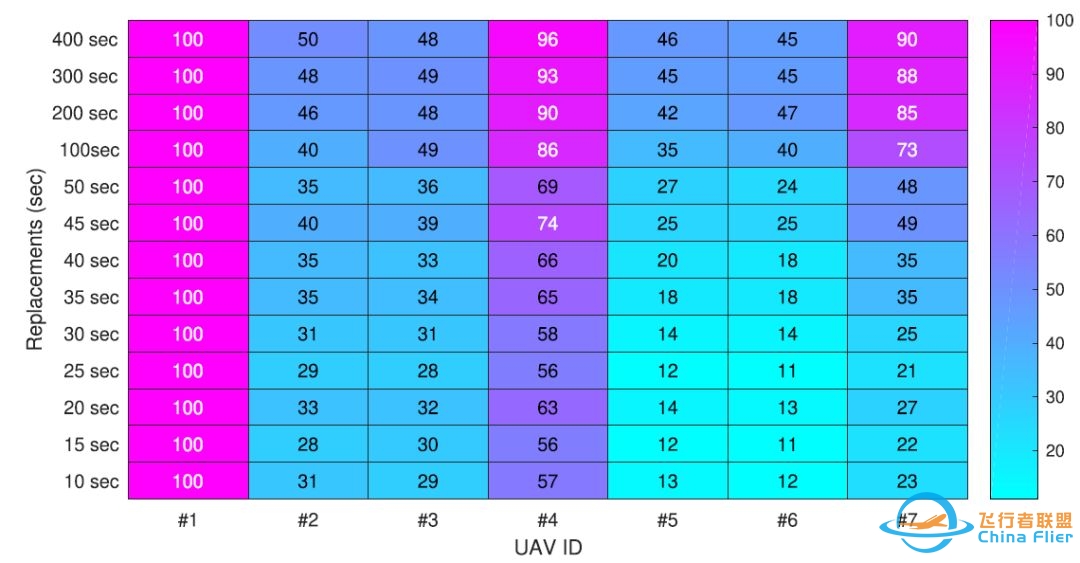

图 5显示了所有 SUAV 的利用率百分比,定义为通过 SUAV 的数据包除以源生成的数据包总数。在图中,可以看出 SUAV 1 具有 100% 的利用率,因为它是产生交通流的来源。也可以看出,SUAV 4 比其他 SUAV 的使用率更高。

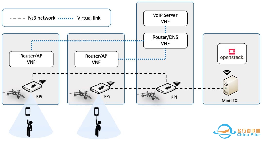

该场景包括一个三架 SUAV 机队和一个地面控制站,用于例如在紧急情况下启用通信,如图 6 所示。该服务已使用一组虚拟功能和虚拟网络进行实例化,这些虚拟功能和虚拟网络在 FANET 之上运行,以提供灵活和动态的连接骨干网和服务部署。
图6多无人机网络扩展5G连接

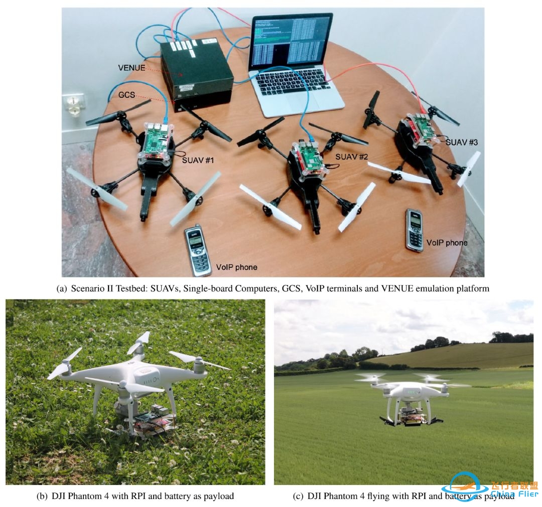

在图 7(b)中,可以看到有效载荷是如何被整合到飞机中的。在图7(c)中,可以看到无人机与有效载荷一起飞行。地面控制站是一个 mini-ITX 计算机(Intel Core i7 2.3 GHz、16GB RAM、128GB SSD、4 GbE端口),它还充当云操作系统。该设备可以在图 7(a)中理解。
图7实验中使用的真实硬件
