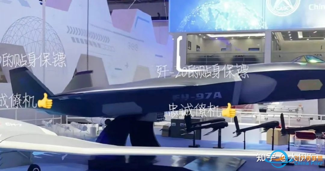

上有较大不同中航科技展台效果图,图中的FH-97A和实际展出的模型进气口、光电头和尾翼等都不相同
该型无人机在2021年的第十三届珠海航展上以缩比模型的形式亮相过一次,当时宣布的型号叫做FH-97型,此次亮相的则貌似是全比例模型,不少细节精细了不少,机体航电设备也有一定的改进。从机体上涂装的编号看,该型无人机的型号从FH-97型升级到了FH-97A型,应该是技术状态有了一定的改进。

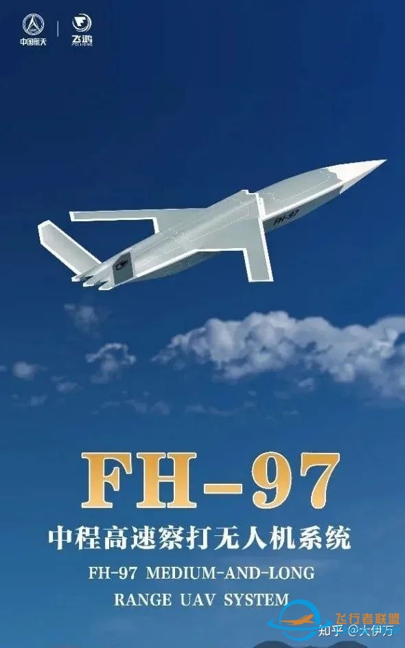

在去年珠海航展首次亮相的FH-97,与今年的FH-97A外形上有较大不同
那么,本届展出的FH-97A型察打一体无人机,相比上届展出的FH-97有了哪些技术改进,咱们应当如何评价航天科技推出的FH-97型无人机,该型无人机的技术定位和预定的战术作用又是什么呢?还是先从FH-97A的整体设计、分系统设计来分析一下好了。

FH-97型无人机使用的是背部整体式进气道设计,进气道中部没有隔板,这一进气道设计有利于提高FH-97的低可探测性能,但是背部式进气道在大迎角条件下的进气效率较低,限制了FH-97的机动性。

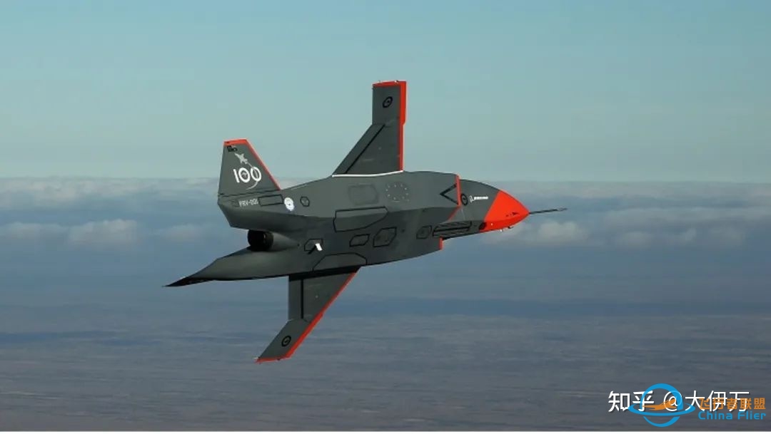

二是在垂尾设计上,FH-97/97A并没有使用常规气动布局的平尾、垂尾设计,也没有使用歼-20型战斗机的无尾鸭式气动布局,而是使用了先进的平垂尾设计,从发动机短舱两侧向后伸出尾撑结构,两个垂直尾翼呈现出45度角安装,同时兼顾平尾和垂尾的气动作用。这一设计目前已经出现在波音公司的“Loyal Wingman”,以及苏霍伊局设计的苏-75“Checkmate”轻型第五代战斗机上,在降低了飞机结构重量的情况下可以提供更好的低可探测性能。

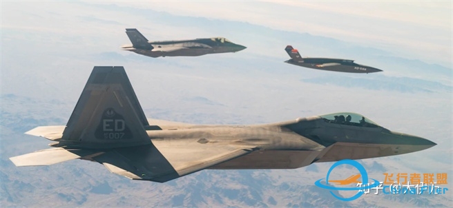

因此,目前展出的FH-97A型无人机,它的真正定位,大伊万认为无疑就是作为第五代战斗机的“忠诚僚机”存在的,毕竟从“忠诚僚机”的性能要求分析,我们之前就不止一次地提过,“忠诚僚机”应当具备如下性能:
一是在飞行性能和机动性上应当不亚于作为母机的第五代有人战斗机,不说具备超音速巡航能力吧,起码应该具备超音速飞行性能,这样才能确保母机和“忠诚僚机”的有效协同配合;
美国洛克希德·马丁公司下一代无人机(NGUAS)概念图
二是在航电火控系统上不说高配吧,起码应该做到“中高配”。毕竟在实战中“忠诚僚机”是要作为母机的延伸,协助母机提高态势感知能力,并使用高带宽、高保密性数据链和母机进行协同交战,为母机发射出的航空武器进行中继制导,甚至由母机为它发射的航空武器进行制导;
三是应当具备较强的武器挂载能力,或者模块化吊舱携带能力,同时还应当具备较好的低可探测性能。
波音公司“Rayal Wingman”忠诚僚机

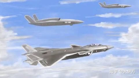

以上三点咱们可以发现,FH-97A型无人机基本上全部符合要求,甚至它的外形和波音公司研发的、准备作为F-35A“忠诚僚机”使用的“Rayal Wingman”都有些类似,因此,该型无人机真正的技术定位和战术使用,就是作为第五代战斗机的忠诚僚机存在的。
只不过,FH-97A型无人机是否真的是给歼-20型战斗机配套的,目前还不清楚。毕竟航空工业肯定也有自己的“忠诚僚机”项目,相比航天科技拿出来的产品,航空工业的自家产品显然更有竞争优势一些。同时,目前FH-97A型无人机只是拿出了一个全尺寸模型,研发到底进展到了哪一步暂时也不清楚。
从美国“天空博格人”项目的实施情况看,配合第五代战斗机作战的“忠诚僚机”越过第一步、也就是气动设计和航电火控系统研发不是什么大问题,但真正的拦路虎则是在空战AI的研发上。美国国防部的先进研究计划局在2020年才进行过第一次AI和有人战斗机实施的模拟空战,距离真正的工程运用距离还非常远。
因此,以上因素结合起来,都决定了FH-97A型无人机距离配合歼-20作战的忠诚僚机,应该还有相当远的距离。当然既然我们已经拿出了全尺寸模型,就意味着我们已经走出了第一步,希望和歼-20配合作战的“忠诚僚机”出现的那一天很快到来吧。
