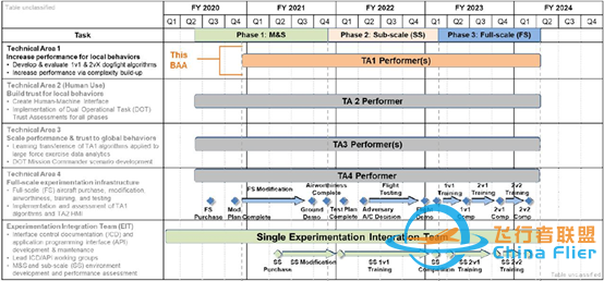

该广泛机构公告指出,技术领域-1将向多位承研方授予合同,整个ACE项目进度如图5所示。与2019年6月5日DARPA为技术领域-2、-3和-4发布的BAA相比,各技术领域从原计划的2023年4季度延长至了2024年的1季度。
图5 ACE项目进度安排和阶段划分
