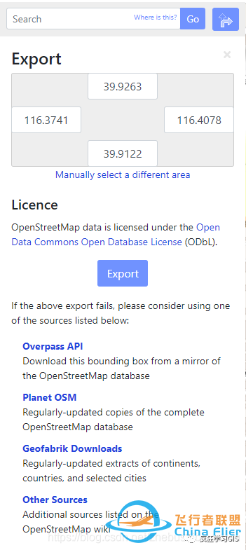

  数据下载窗口如下所示,其中上半部分为研究区域选择界面,下半部分则为多种数据下载方式的选择界面。
OpenStreetMap介绍与OSM数据多种下载方法对比-738
  我们先对研究区域选择界面加以介绍。其中,我们可以通过拉动屏幕所显示的地图范围或直接在下图所示框内修改经、纬度的方式,对研究区域加以选择。
OpenStreetMap介绍与OSM数据多种下载方法对比-4124

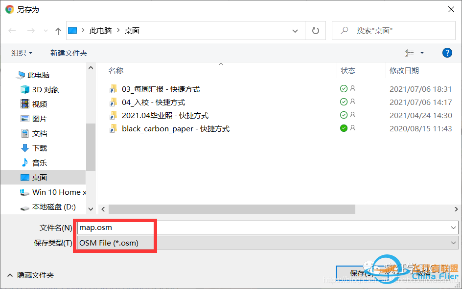

  这种方法导出的数据格式为.osm。
OpenStreetMap介绍与OSM数据多种下载方法对比-1685

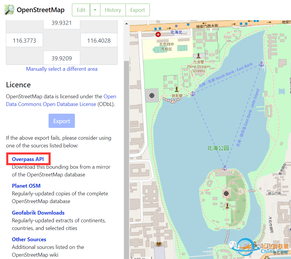

2 Overpass API
  Overpass API是OSM数据库的一个镜像,当研究区域较大导致前述“Export”方法不能下载时,可以用这一方法进行下载。
OpenStreetMap介绍与OSM数据多种下载方法对比-2683

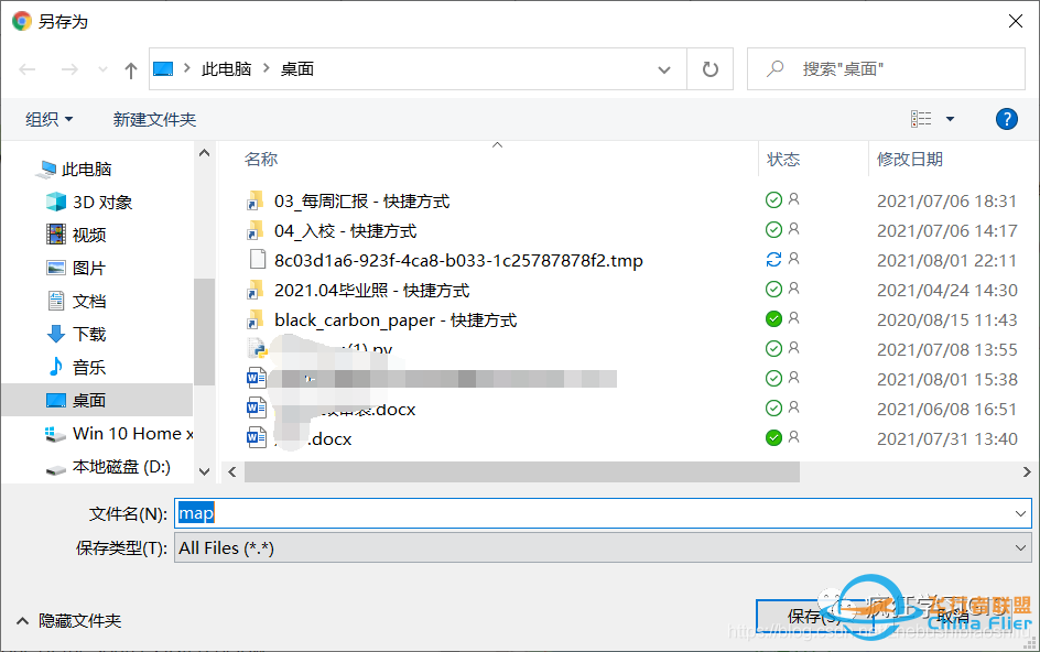

  这种方法导出的数据格式为空,即不含有文件后缀。个人认为这种数据可能比较适合于编写其它软件或程序时,需要调用地图接口时使用。
OpenStreetMap介绍与OSM数据多种下载方法对比-1963
  综上,可知这一下载方法的适用场景为数据量较大,且主要面向于开发需求时。

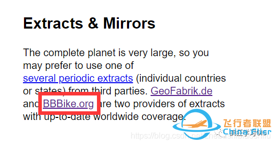

  在这里,我们可以关注Planet OSM网页中最右侧的一栏。其向我们说明了,如果研究区域比较小,可以不用下全球的数据,而可以通过两个第三方网站获取小研究区域对应的OSM数据。这两个第三方网站我们马上会提到,这里暂且不细讲。
OpenStreetMap介绍与OSM数据多种下载方法对比-4080

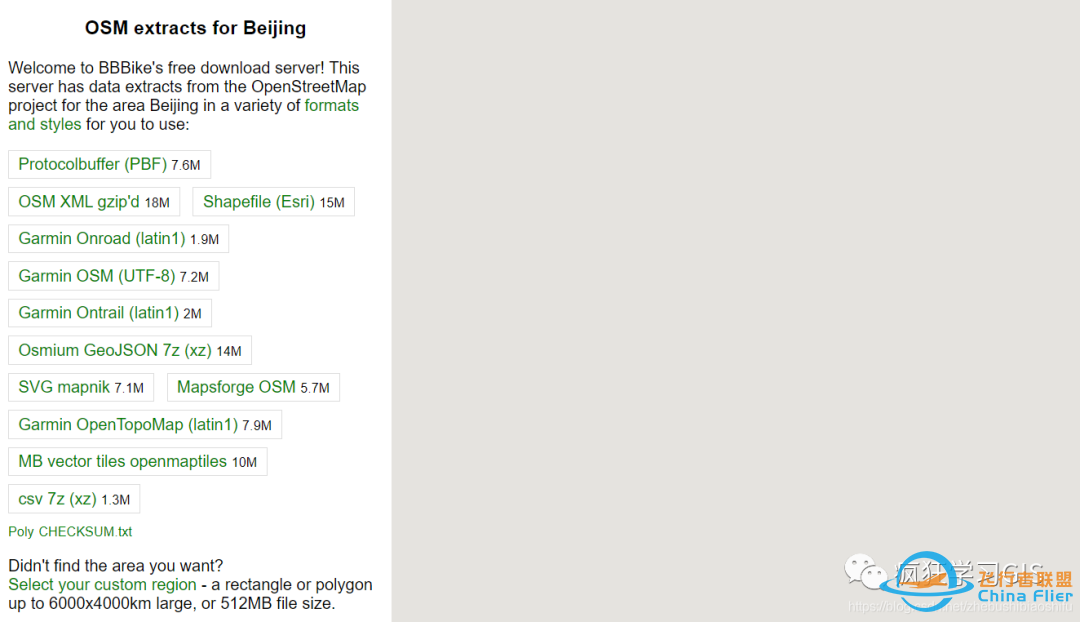

  点进去,就可以看到不同格式数据的下载;我们就下载一个.shp格式来试试看。
OpenStreetMap介绍与OSM数据多种下载方法对比-7303

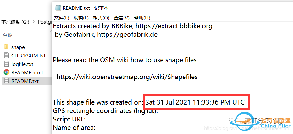

  下载后的数据解压完毕,可以在README.txt中看到数据的更新时间。
OpenStreetMap介绍与OSM数据多种下载方法对比-1935
