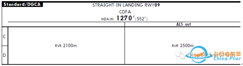

2、标注standard标准时,会标注EASA计算方法得出的标准和当局标准的最大值。
左上角你会发现有两个标注,后面的DGCA就是印度局方的标准,由于印度局方在AIP中公布了OCA标准,所以在此图中,最低下降高采用局方公布的标准,能见度或者RVR标准使用EASA方法计算得出。

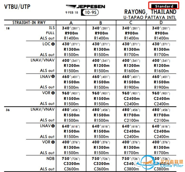

在实际运行中你会发现有一个10-9s的图:
Answer-2
没错,这也是基于EASA计算方法算出来的运行标准,同样运营人要使用需要批准或者授权,且你会发现它往往和后面进近图中的标准不一致,你猜对了,它们算法不一致,当然不一样,你会发现后面的进近图中就不会再标注standard了,那是因为进近图中的标准不是EASA的计算方法,而是使用ECOMS的计算方法,你又要问了?用哪个?
答案是:如果运营人已经被批准了所有的标准,且有相应标准的图,那么就可以使用相应的标准落地,对于运行的重大意义在于,有些时候EASA的标准较低!!!

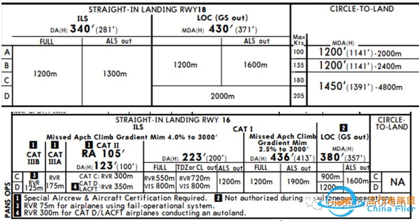

Standard和PANS-OPS的区别?
千万不要搞混了!!
Answer-3
Standard是标准的计算方法的标注,而PANS是这张进近图是根据什么飞行程序设计标准设计的,你就可以理解下面这张图了:
这张图的进近最低标准是依据EASA的计算方法来计算的,该图的飞行程序是基于ICAO设计标准设计的,完毕!!
