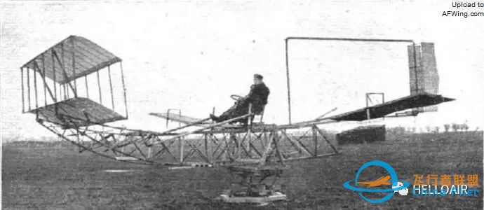

  早期的统计数据表明,90%的飞行事故都是因人员操作不当而造成的。可见,必须要让初学者在更为安全的地面环境下掌握到足够的操作技术后才能允许他们放单飞。于是就有人利用气球或吊架把无动力的滑翔机悬吊起来,在迎风状态下控制翼面保持平衡,体验飞行的感觉,不过这种方式并不太稳当。1910年前后,在英国和意大利开始出现了固定在地面上的飞行训练器具。其中一种被称为“桑德斯教师”,实际上是英国军官阿诺德·桑德斯(Arnold Sanders)把自己设计的飞机机身通过万向支架安装在地面基座上。当有风吹来时,机身随之转动,机上人员操纵升降舵和方向舵等活动部件,就可以获得与真实飞行中相似的气动反应。不过显而易见的是,如果没有足够强劲稳定的风力,这些“飞机”就只能成为静止的摆设。

最原始的地面飞行练习装置“桑德斯教师”需要足够的风力才能运作

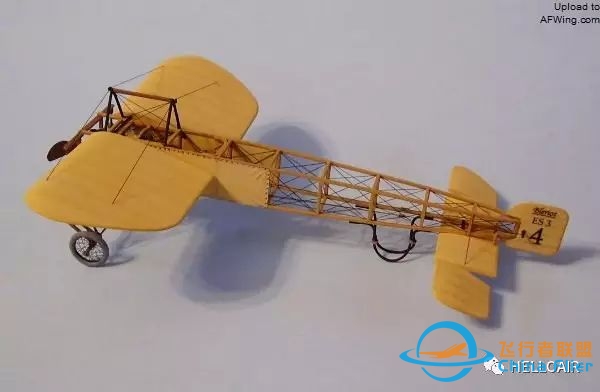

  在飞行模拟训练方面同样没有取得突破性的进展,大多将现有装备加以临时改装。法国曾利用截短了机翼的“布莱里奥”单翼机在地面训练飞行员,以每小时60多千米的速度进行蛙跳式滑跑和起降,被戏称为“企鹅”机,可谓“想学会飞,先学会跑”。然而当时飞机的种类和型号繁多,每一种机型都有自己的特性,更增加了训练的复杂度。虽然还有用双座教练机进行带飞的程序,但由于飞机的可靠性较差,缺乏安全措施,训练手段也不够完善,导致在一战期间死于飞行训练中的人员比在空中作战行动中阵亡的还要多。除了驾机技术外,各国还普遍使用地面器械训练飞行人员的其它技能。如在活动的机枪座内射击固定或移动的标靶,在悬空的座舱下架设传送带,铺上按比例缩小的地形图,让乘员在相对运动的状态下学习寻找导航地标,或是把握对准目标投下炸弹的提前量。

布莱里奥“企鹅”教练机模型

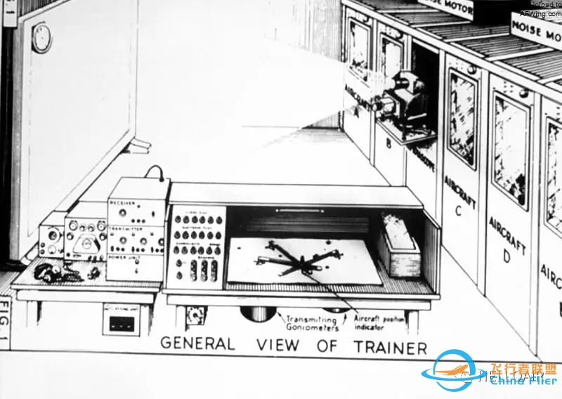

  除了飞机驾驶技术,远程飞行中的精确导航也需要经过模拟训练。1939年,英国就急需一种能提高空勤人员天文导航能力的训练器材,使他们能安全飞越大西洋接收美国援助的飞机,以及改善深入德国占领区进行夜间空袭时的轰炸精度。林克与美国海军的导航专家菲利普·威姆斯合作,研制出一种适合轰炸机机组成员使用的模拟器。这种天文导航模拟器的体积比一般林克机要大得多,高度约为13米,可容纳飞行员、领航员和投弹手。模拟器内的平台上不仅包含标准林克机的所有仪表和设备供飞行员进行操作训练,也装有轰炸瞄准器对准下方的活动目标地图。而穹顶上还布置了精细的天文图,标定有用于导航校准的常见星辰,并能够产生相对运动,让领航员在模拟飞行过程中练习测量经度和纬度上的位置变化。此外,林克机还有用于自动驾驶、无线电导航、雷达操作、机枪射击等不同训练目的的特别改型。

  在同一时期,德国的罗德尔发明了一种以液压运动平台为基础的飞行模拟器。英国中央飞行学校曾将废旧的Avro 504双翼机的机身改成双座练习器,让学员和教员使用的仪表和操纵机构产生联动。英国皇家空军后来还采用由“喷火”战斗机的机身改装的练习器进行空战训练,将“哈利法克斯”轰炸机的机身用于训练整个机组的基本操作和故障处置的能力,除了模拟飞行特性、动力、电气和液压系统外还能发出声响,教员通过控制台可以设置故障并监控学员的操作。苏联也研制过几种用小型飞机或教练机改装的地面模拟系统,不过因资源有限另外引进了100多台林克机。二战期间应用得最广泛的还是“蓝盒子”,共有上万台在35个国家投入使用,训练过50多万名飞行员,节省的费用估计达3亿美元,甚至到1970年代初期仍在一些国家发挥作用。

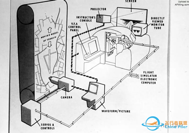

  另一项重要的人机交互技术就是视觉模拟系统了。前面提到过的在地面固定座舱下铺设活动地形图也算是一种视觉模拟,早期林克机还配用过绘有景物的环形幕布,但效果既不真实也不精确。为了摆脱模拟器只能用于座舱内部仪表飞行训练的局限,能够配合实时运动变化、图像质量能满足人眼要求的视景显示系统成为模拟技术的研究重点。最早投入应用的是点光源投影法,即使用一个发光点很小但亮度很强的光源,将特别制作的幻灯片上的图像投影到模拟器前面的屏幕上,只需简单的设备就可产生视界宽广的影像,随着光源的运动还能获得活动画面。这种方式适合展现天空、地标和跑道图像,并可组合起来显示飞行起降过程。与之相似的是电影胶片投影法,所用图像来自事先在真实飞行中拍摄的航线景观。此外还有用摄像机动态拍下按实景制作的缩微沙盘模型,通过闭路电视系统传送给使用者观看座舱外的环境变化,雷迪丰公司在1962年就率先采用彩色电视视景模拟系统。

后来采用闭路电视系统,用摄像机实时拍摄按实景制作的缩微地图或沙盘

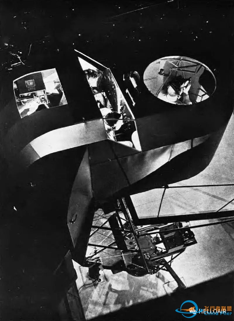

  以上这些传统视觉模拟方法有的图像表现单一,适应性不强,有的制作和维护复杂,使用成本较高,而计算机成像技术就提供了更有潜力的模拟手段。计算机内可存储大量的景物模块数据,经过坐标转换等计算后就能构成与模拟器姿态相符的实时画面。由于早期计算机的运算和显示能力不强,实际图像效果还比较简单。1964年通用电气公司研制出第一台计算机成像模拟系统,用于美国载人航天中心训练宇航员,只能提供带一些纹理的平面透视图,类似的系统在航空领域也多用于模拟夜间起降场景。随着软硬件技术的飞速发展,计算机成像效果得以不断增强,在立体环境、复杂物体、活动目标和光影变化等方面逐步取得突破,已经成为飞行模拟器最主要的图像产生源。与此同时,光学显示系统也在更新换代。无论是简单便捷的单个或组合显示器,还是大视场大范围的球幕投影机,都显著提高了使用者的视觉真实感。

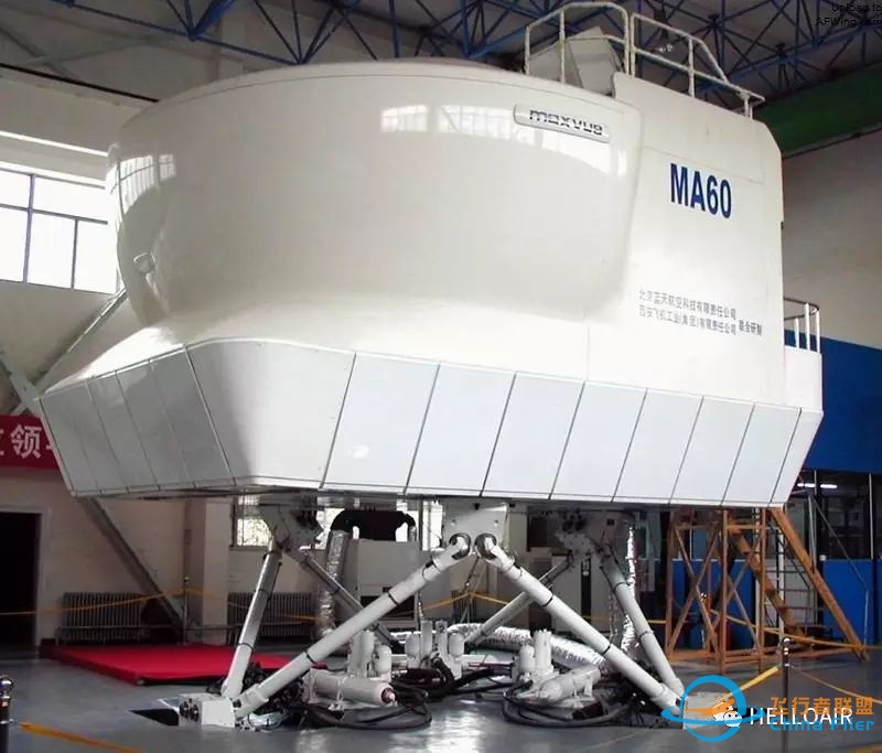

  作为飞行员起步的“摇篮”,得益于各种先进技术的飞行模拟器已经从原先的基本练习器发展成真正意义上的全方位模拟系统,进一步提升了飞行训练的有效性、安全性、经济性和环保性等多方面的优势。自1970年代以来,以高性能数字计算机为核心的新型模拟器开始进入各航空大国的训练体制,并形成系列化,其主要作战飞机和民用客机均配备相应的模拟器。大型模拟器普遍具备完整的座舱设备及其模拟控制系统,除视景显示功能外还可加入音响和烟雾模拟装置,采用科学的配置方案和自检措施来保障系统工作的可靠性。整体座舱由灵活的运动平台支撑,可进行上下、左右、前后、俯仰、倾斜和偏转等较大行程的六自由度运动,反应灵敏而且精度很高,不仅能反映正常的姿态变化,还能模拟失速振颤和发动机喘振这样的效果。另外还设有多功能的教员控制台,供教员设置初始飞行条件,或随时调整参数和插入故障,并监控和评估学员的操作情况。

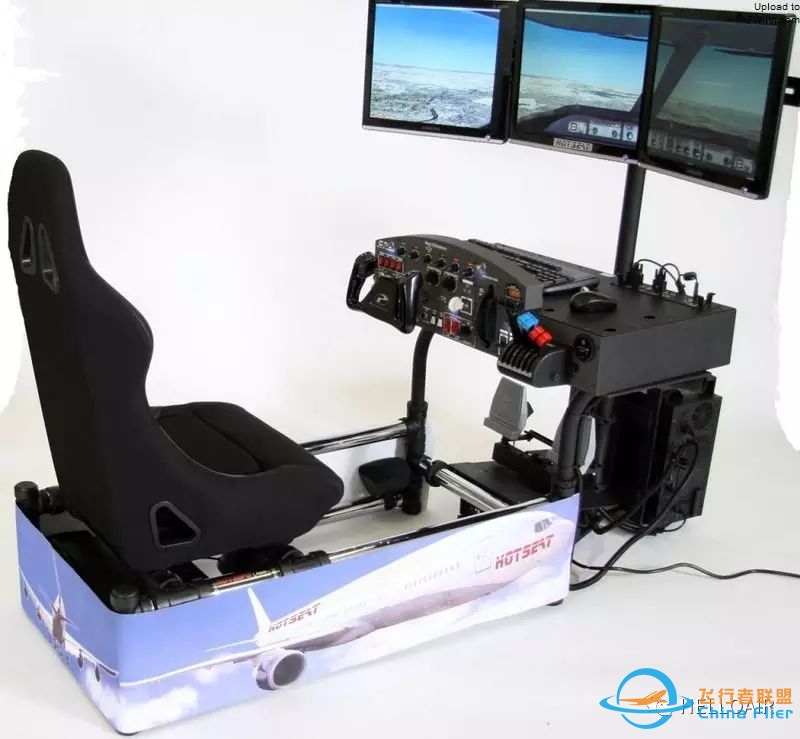

  不容忽略的是,在半导体产业“摩尔定律”的推动下,目前台式计算机的性能足以跟当初的大中型机媲美,使得开发低成本模拟系统成为可能。实际上,游戏玩家熟悉的《微软模拟飞行》(Microsoft Flight Simulator)和《X飞机》(x-plane)经过二三十年的升级换代,不仅满足了航空爱好者足不出户翱翔蓝天的梦想,还先后获得美国联邦航空管理局(FAA)认证为可用于飞行训练的辅助工具,成为众多专业和业余飞行员的桌面必备。除了商业产品,还有象《飞行装置》(flightgear)这样开放源代码的免费软件也具有相当出色的技术内核。利用这些现成的软硬件进行有针对性的二次开发,就可以搭建起既经济又有效的飞行模拟系统。
雏鹰成长的摇篮——飞行模拟器今昔-9191
利用现成的软硬件也可以搭建低成本的飞行模拟系统

  在民用航空方面,1975年我国首次从英国引进由数字计算机控制的波音707和“三叉戟”客机模拟器,建立起民航飞行模拟训练基地。此后随着民航市场扩展的需要,波音、麦道、空中客车等机型的专用模拟器纷纷进入国内,而运七-100和新舟60/600全任务飞行模拟器的研制成功则标志着国产飞机及其模拟器达到了新的技术水平。在我国加快发展通用航空产业之际,飞行模拟器市场也展现出欣欣向荣的前景。在最近两届的珠海国际航展上,不仅可以看到“枭龙”、L-15等军用飞机和大型客机的高档模拟器,还出现了“御翔”赛斯纳172轻型飞机模拟舱这样的普及型产品,并可延伸出配备全动平台的升级版和适用于科普教育的简化版。而进一步提升飞行模拟器行业的整体实力,将为我国航空航天事业的发展装上又一个强有力的“助推器”。
雏鹰成长的摇篮——飞行模拟器今昔-9000
新舟60模拟器是我国第一台达到民航总局C级标准的飞行模拟器(最高为D级),并出口国外
