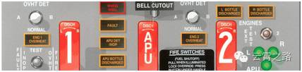

过热和防火测试:测试前要通知地面相关人员。测试前确保1、2号、APU火警电门已被按入,测试时口诀:左5(核实两边主警戒(MASTER CAUTION)灯亮 ;核实过热/探测(OVHT/DET)信号牌亮; 核实故障(FAULT)灯亮;核实 APU 探测器不工作(APU DET INOP)灯亮。)右10(核实火警警告铃响。 核实主火警(FIRE WARN)灯亮。 核实主警戒灯亮。 核实过热/探测(OVHT/DET)信号牌亮。 主火警(FIRE WARN)灯 - 按压 核实主火警(FIRE WARN)灯熄灭。 核实火警警告铃声停止。 核实 1 号发动机、APU和 2 号发动机火警电门保持亮。 核实 1 号发动机过热(ENG 1 OVERHEAT)和 2 号发动机 过热(ENG 2 OVERHEAT)灯保持亮。 核实轮舱(WHEEL WELL)灯保持亮。

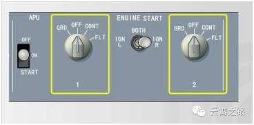

因为是今天的首班飞行,将ignition switch 调至"IGN R"。落地后转至"IGN L" ――如果不是双发失效,或是及特殊的情况绝不可用"BOTH"。

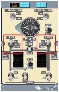

AIR TEMP 选择器按需一般选在FWD/AFT位,TRIM AIR 在on 位,其余都是自动位。Isolation valve(隔离活门)OPEN, APU BLEED,L&R PACK(左右组件)调至AUTO。APU现在可以给空调、增压系统引气了,还可以启动发动机。

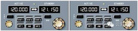

打开radio stack(无线电接收机),在第二部COMM 窗口中调节ATIS frequency (通播),将第一部放在塔台频率(或放行频率或地面频率,根据运行机场的实际情况选择)第三部要放在数据接收上。
教你如何开走一架波音飞机-9719
11
导航频率PF放在起飞跑道的盲降频率,PM放在VOR或ILS频率上。
教你如何开走一架波音飞机-3178
12
通讯面板VHF1、VHF2、FLT、SVC、SPKR按入。切记::飞机加油期间不要接通高频(HF)无线电。会伤人或引 起火灾。

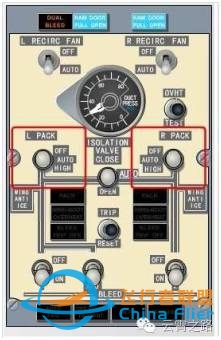

将L & R PACK 调至OFF,并能为启动发动机提供更多引气。发动机启动前让它一直在OFF,直到发动机启动后。

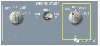

准备就绪后,将右发动机right engine start knob 发动机启动电门调至GRD 位,等N2 达到25%然后拉cutoff lever 到 IDLE 慢车卡位。
教你如何开走一架波音飞机-5617
发动机start knob 会自动回OFF 位。当右发动机稳定后,用同样的方法启动左发。

将engine bleed 调至ON。这时有发动机引气,提供给飞机。
6
将packs 调至ATUO。现在发动机已经启动并引气,打开packs有利于给飞机增压。
