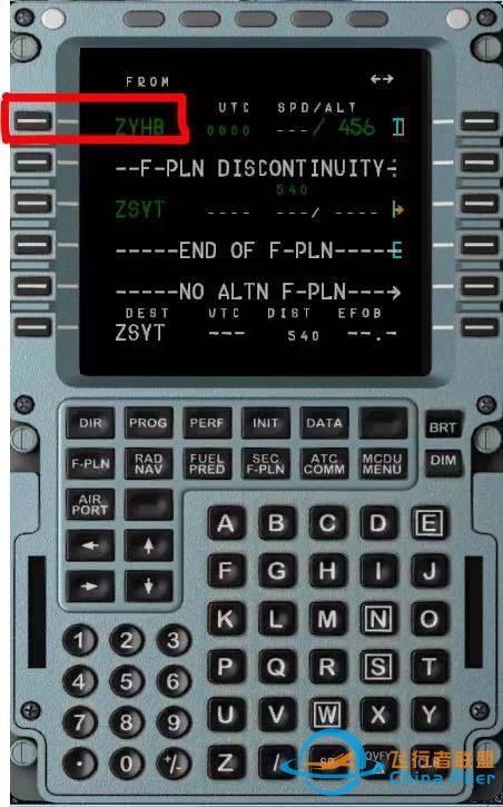

[img=auto,718]http://mmbiz.qpic.cn/mmbiz/EHDf2ia2H7G62FqA6uycTw8MuefFNMESLbR67aTuRFxmlDsbRpokSEnyUic86TvJSBK3IR17rvNctnzHSHOeP37g/0?[/img]
MCDU会切换到飞行计划页面,使用CLR键删除断点,然后我们的航路输入就完成了
