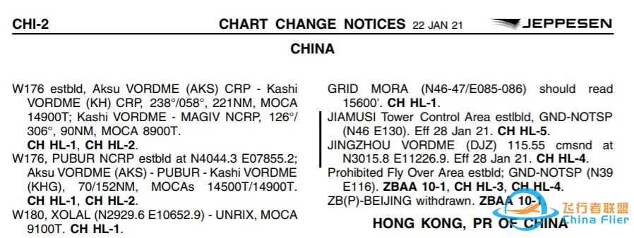

1.2       在正常修订周期中,如果航图资料未能及时进行修订,杰普逊公司会在杰普逊官方网站上发布航图变更通知(图3-1),同时通过Email邮件告知客户。通知内容包括解释航图变更内容的影响,并且通过高亮的形式在航图上进行展现(图3-2)。航图变更通知将保持有效直到新航图的发布。航图变更通知可以在网站上进行国家、区域和日期等进行搜索,网址如下:https://ww2.jeppesen.com/notices/?fwp_notice_type=aviation
(图3-1)
