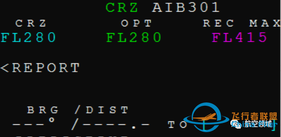

根据飞行机组SOP(标准操作程序),爬升通过10000英尺,我们要检查最佳和最大飞行高度!
按压MCDU的PROG,打开进展页面查看FM预测
举例,今天进展页面显示如下图,PM大声直接报出:“最佳280,最大415”。
41500英尺是不是我们今天能飞的最大高度?
赶紧查一下FCOM限制章节,能不能飞那么高??
原来升限只有41450英尺,飞不了41500....

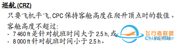

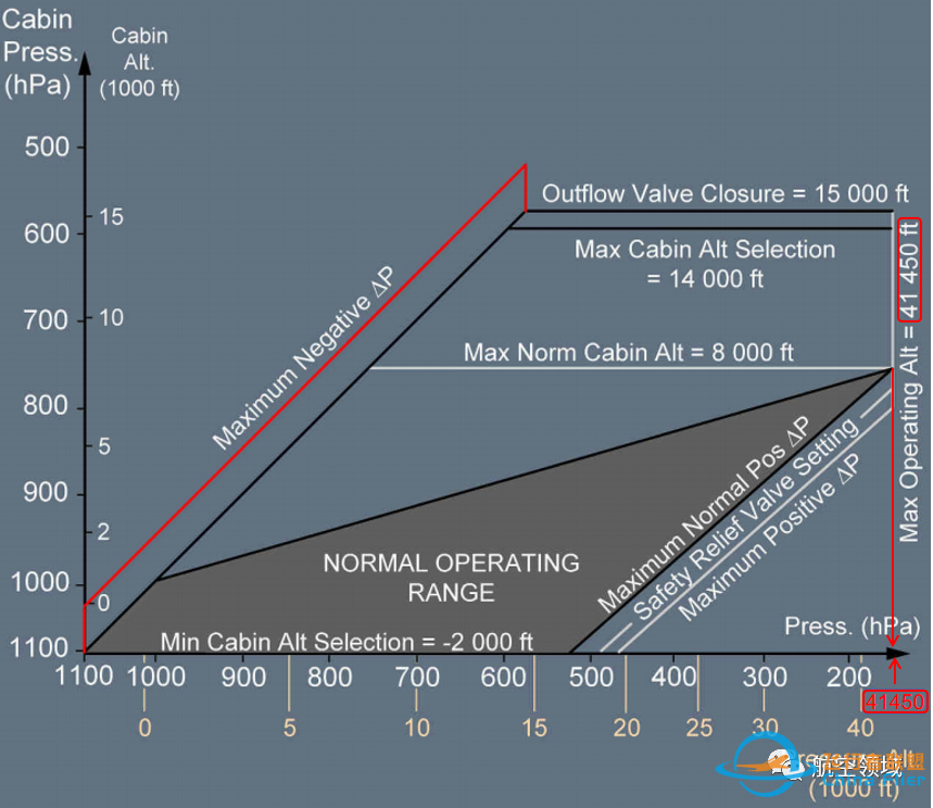

空客330的最大座舱高度为8000英尺

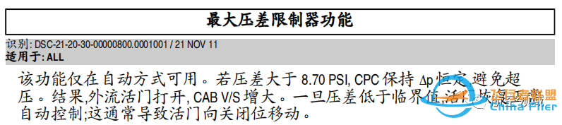

330飞机的设计正常最大压差为8.7PSI(8.7psi仅为CPC限制,安全释压活门是底层保护,会在更大的压差下自动打开)
根据FCOM限制章节提供的增压示意图,当飞行高度达到41450英尺时,因CPC的控制压差最大值ΔP为8.7PSI!即,对应飞行高度51450英尺的飞行高度,在最大CPC控制压差8.7PSI情况下,座舱正好8000英尺!
所以,划重点了:空客330飞机的认证升限即为41450 英尺

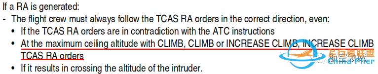

如果今天,机组因为某些原因,不得不超过41450英尺,则座舱高度会进一步上升,则可能导致安全释压活门的非正常打开,如触发TCAS RA,必须超越41450的升限,有可能会导致安全释压活门开启,保持安全活门能够保持的最大压差,并随着高度上升,座舱高度超过8000并持续上升:

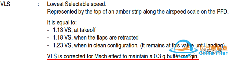

抖振升限是什么?0.3G的抖振裕度是什么鬼!

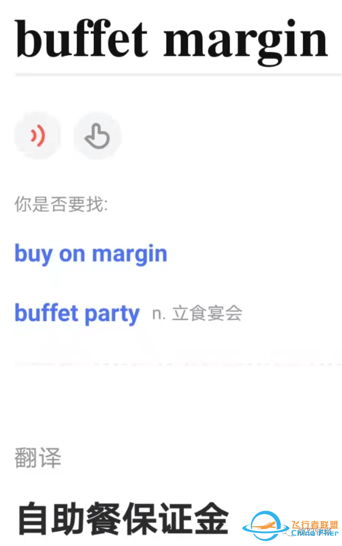

抖振裕度也叫做BUFFET MARGIN,啥意思,赶紧查英汉词典...
好吧,不闹了...
言归正传!
在亚音速飞行领域,buffet是因为攻角太大,由于气流分离导致的机翼振动!
根据FCOM,REC MAX的margin设计为0.3g(FAA标准是0.2g),简单理解,就是带杆(载荷需求)小于1g+0.3g(裕度)=1.3g时不会导致抖振!在高高度,空客的大迎角保护逻辑,是根据抖振裕度计算的,上图:
